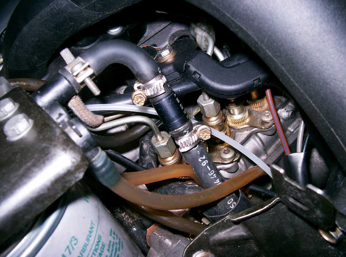

и такой тож поставил Изображение
на обратку или подающую? тоже их видел но в своем городе не могу найти :bangheat:

можно такой поискать http://www.kadett.in...p?topic=17168.0 вот как стоит родной у меня
спасибо за фото :)
как по ссылке кадет тоже не видал ни разу :(
в жигомагазине только такие были
но он мембранный т.е. для прохода в прямом направлении надо некоторое усилие давления...хз как это скажется на работе аппаратуры...хотелосб бы с шариком...

разглядел....на фото...
A 000 476 37 32
неточто бы конечно дорого...но 1600 за клапаночек это почти все трубки топливные прозрачные...
ЗЫ а какой номер тогда у белого на верхнем фото? и чем черный лучше белого?
