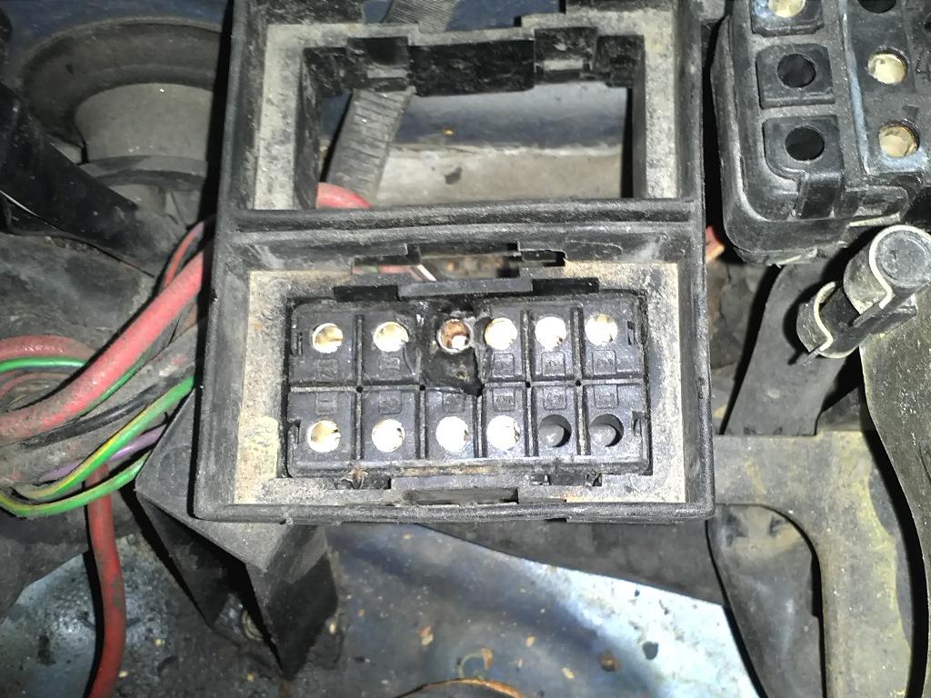

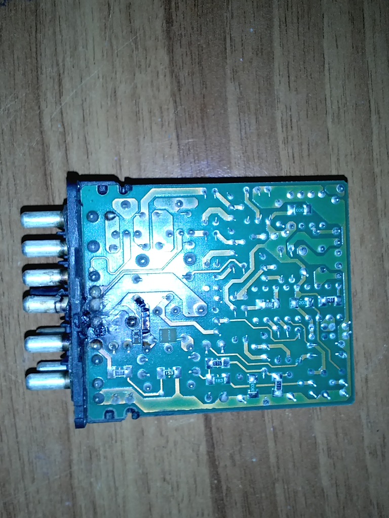

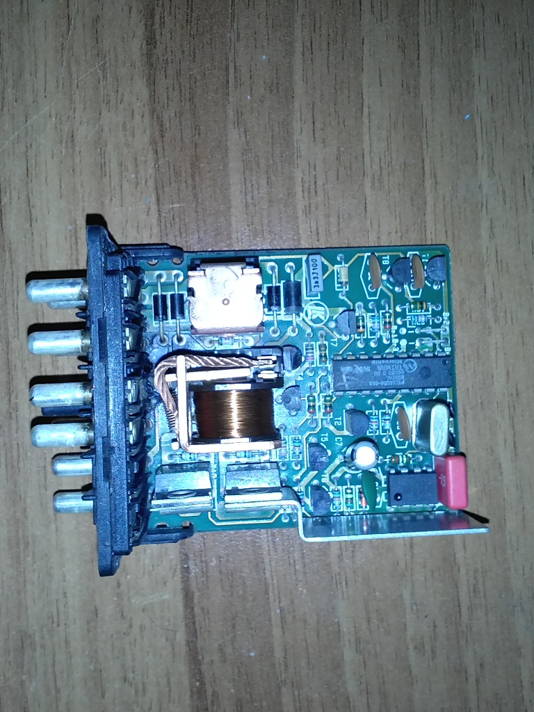

Прошу разъяснить,начал с поиска причины не работы подогрева коллектора,выяснил нет управляющего плюса на реле,полез дальше и вот наткнулся.Может кто знает причину и следствие(взаимосвязь). Насос работает.

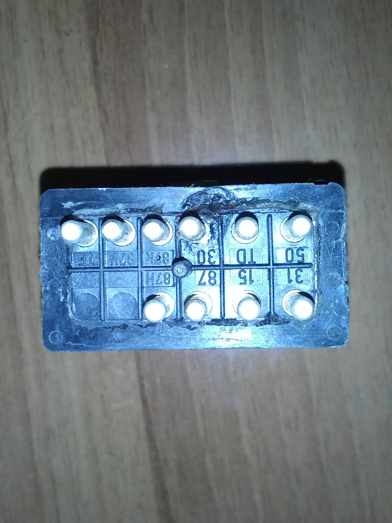

Реле бензонасоса не имеет отношения к подогреву впускного коллектора.
По сабжу : разрушение паек в реле (контакта реле-колодка), чрезмерный разогрев контакта.

Одно дело разрушение паек и другое когда там погорели дорожки и возможно элементы схемы,однозначно замена,но вот еще интересна возможная причина.

померь сколько ампер насос потребляет-причина будет понятна тут же,
П/С как вариант разболталась колодка, контакт стал хуже и гретса стало сильнее.
Дорожки восстанавливаются внешним проводником (проволочкой).
Сгоревших элементов схемы
http://www.oldmerin....c...t&id=120285
пока не видно.
Плохой контакт, разрушение паек - перегрев контакта. Сюда же - бензонасос, жрущий чрезмерный ток.
однозначно замена
Дык, кто же против ? - меняй.

Насос пару дней назад поставлен новый,замеры делать думаю уже не актуально.Там не грелось ,а похоже на КЗ. Насколько я знаю реле не только за насос отвечает.
КЗ - сгорело бы нах... :( :smile: Там именно грелось - давно и долго.

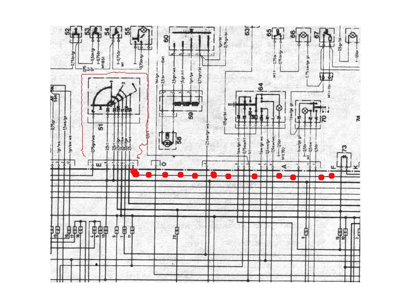

С реле вроде все понятно,но вот мучает еще один вопрос,нет управляющего плюса на реле обогрева коллектора, который идет через второй предохранитель.Схемы смотрел,все без обогрева,может кто владеет информацией откуда берёться плюс ? :redface:
190E,91г,1.8 ,KE J, АКПП
#12 ОФФЛАЙН   ЗоМер
Отправлено 20 November 2012 - 09:40
http://www.oldmerin....=...st&p=123866
#13 ОФФЛАЙН   fox13
fox13
  • Cообщений: 35
  • Город:Смоленск
    w201
Отправлено 20 November 2012 - 10:41
Было уже прочитано,но не где не видно откуда "85 – плюс обмотки через предохранитель (предохранитель N 2 на W201)" этот самый плюс появляется на 2 предохранителе.Схем посмотрел море,обогрев везде отсутствует,только есть клапан холодного пуска.
Все таки нашел одну схему :biggrin:
Как и предполагал плюс идет от замка зажигания,но в заблуждение вводит сей замысловатый алгоритм "т.е. реле включает обогрев, если температура двигателя ниже 60 градусов
и была попытка запуска двигателя (т.е. ключ зажигания из положения
"стартер" вернулся в положение "зажигание". Если просто включить
зажигание на обмотку реле питание не приходит
)" ©,как это реализуется на замке не понимаю :?:
