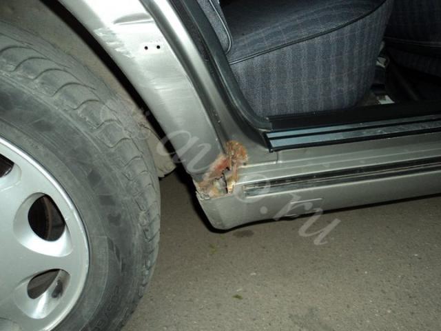

Здраствуйте Живу в МОскве думаю после зимы заниматься ремонтом мерседес w124 но не знаю где и сколько примерно по жестянке это будет стоить подскажите пожалуйста мастера который это может сделать....это только что видно...ну и я думаю разобрать полностью и посмотреть где еще есть ржавчина извините если что что не так написал)) вот фото пороги с двух сторон такие
Это первая моя машина ... была бита правым колесом в бардюр.Выправил сход развал выставили но на 100% сход развал не вышел сказали допустимо и резину есть не будет

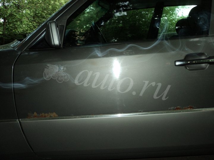

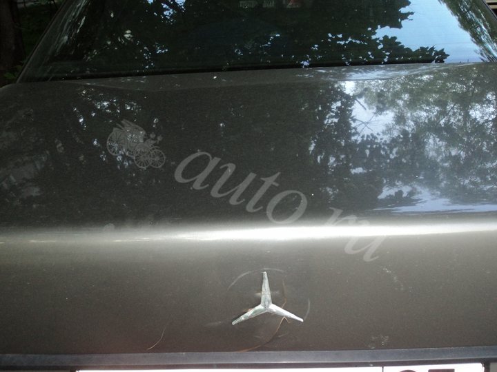

Делать всегда стоит, было бы желание.
Дверь и крышку багажника проще заменить на б/у. Поюзайте поиском в разделе продаж запчастей.
Пороги вероятнее всего под замену.
А не поздно будет, после зимы ? :(
Очаги коррозии многократно усилятся. :(
Угу, к сожалению... В "фотоотчетах" темы глянь по восстановлению кузова - зрелище удручающее, и не разу не дешевая процедура. :(

у тебя еще не все так страшно. все делается - при наличии "прямых" рук, инструментов, времени - самим; при отсутствии оных, но присутствии денег - кем то другим. я свою делаю сам. крышу, двери надо пескоструить, пороги надо смотреть после снятия порогов пластмассовых, может повезло, и только кусок этот заменишь
+100! срочно зачистить и залить антикором до весны

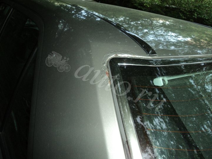

для того чтобы зачистить крышу мне надо снимать заднее стекло?или можно просто сверху?а пороги то нада резать от того что сверху сниму ржавчину внутри то она останется...
посоветуйте мастера в москве кто это сможет сделать и примерно сколько это может стоить?мне говорили все это за 20 р могут сделать но насколько качественно я незнаю.летом следующим хочу красить полностью ..

за 20 её только подмазать можно и это ненадолго и то это цены у нас а не в Москве. стекло снимешь, а под ним может и рамки уже не оказаться. такой кузовной ремонт будет стоить очень не дёшего-если делать качественно.

ты сейчас видишь только надводную часть, начнёшь разбирать, покрытие поднимать, отвёрткой тыкать- вот тогда удивишься по настоящему.

не факт что там сквозные дыры! судя по порогам, они должны были уже отсутсвовать, значит можно предположить, что под стеклом не совсем кошмар.Там может быть дырка размером с уко иголки, что плохо, но жить можно. Обковырять как можно больше и замазать, как минимум нужно сохранить метал вокруг ржи, чтоб было к чему привариваться
мм тоесть нуна зачистить не снимая стекло?а чем?просто нождачкой или всетаки болгаркой? и скажи чем все это обработать?у меня впереди было практически также только на стойке текла вода через лобовуху разозлило поехал в сервис сказали нада вырезать... ничего не вырезали просто почистили рамку лобовухи и сделали правда незнаю как была моя ошибка первый опыт кузовного ремонта делал в августе 2012 года пока норм сзади примерно также правла спереди было хуже

сказали правильно, а сделали неправильно. Правильно со снятием стекла, но это половина затрат и отдавать их для полумер нет смысла, тогда уж нужно делать как следует. Как я поянл, как следует будет весной, значит сейчас макимально сохранить что доступно. Не поцарапай и не погни молдинг вокруг стекла
ясно спасибо всем за помощь я думаю что она зиму протянет и будет не на много хуже а летом сделаю кузов
