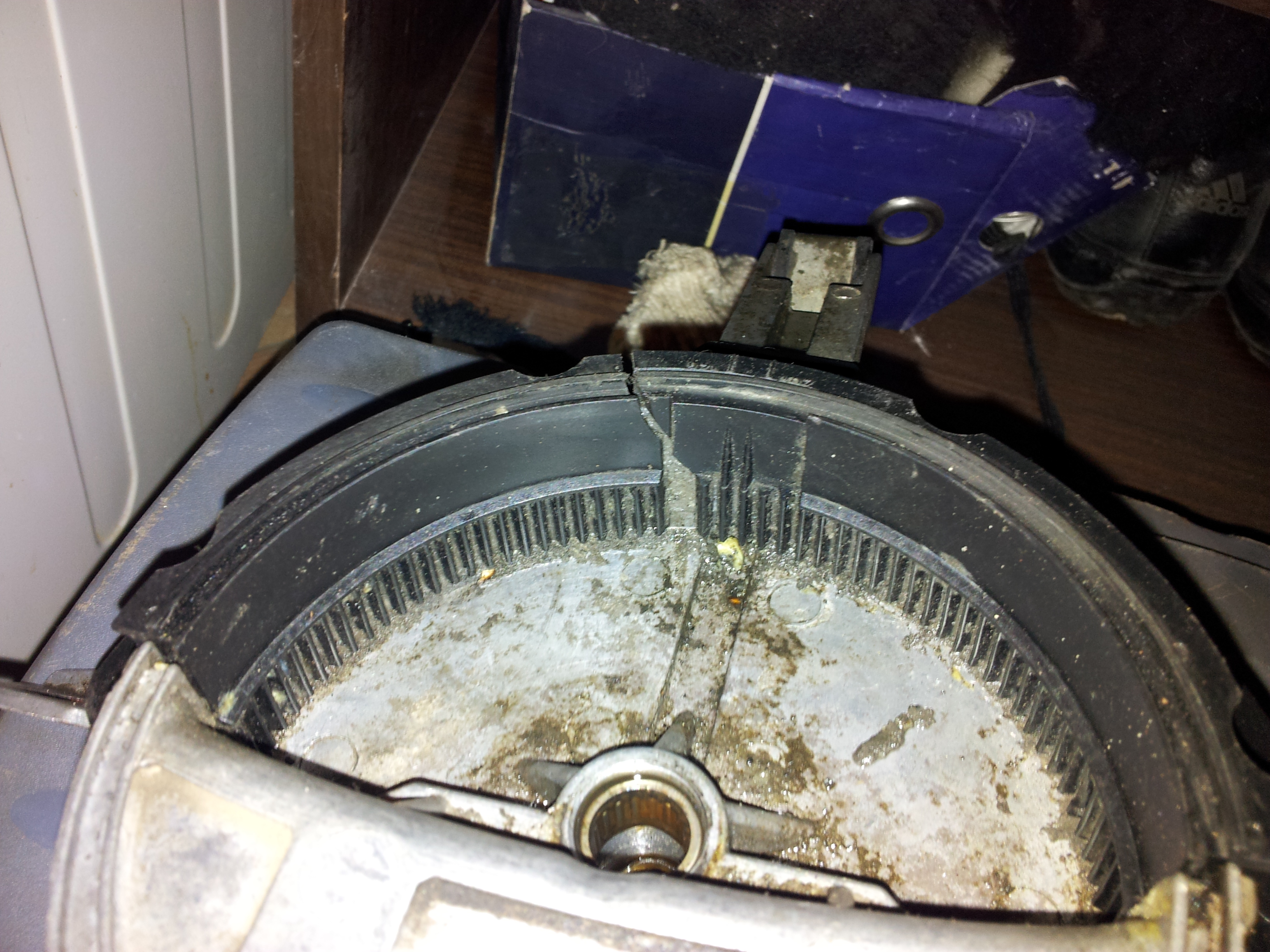

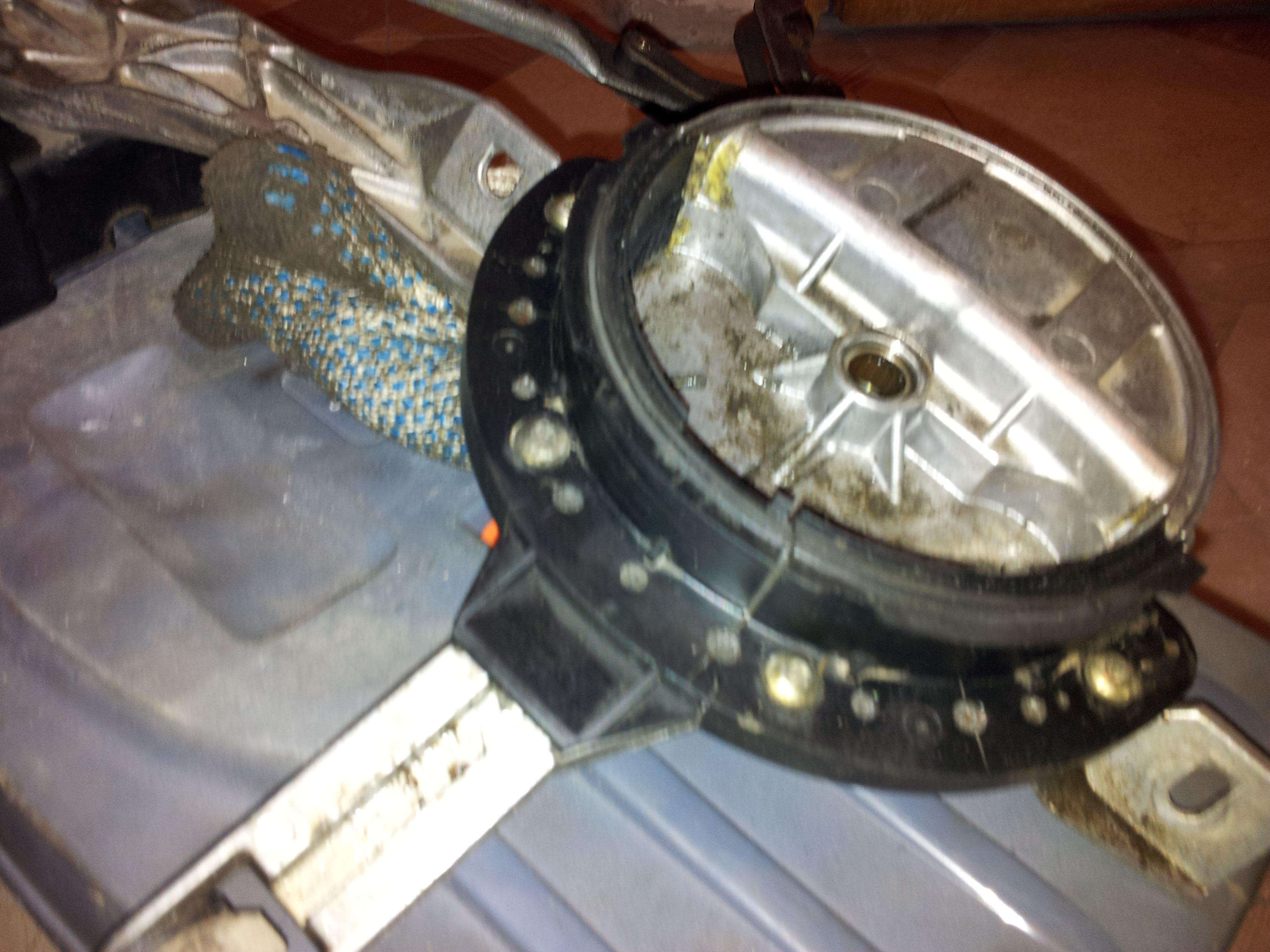

Здравствуйте,разобрал я свой механизм очистки стекла и вот что увидел Лопнул зубчатый привод шестерни,не повезло мне,пластиковая пара досталась,и еще обнаружил что двигатель очень сложно провернуть от руки,чего мне кажеться быть не должно!?
Помогите советом можно ли заменить приводную пару на металлическую,если нет,то где достать хотябы пластиковую,может у кого что старое завалялось?

заменил вчера трапецию,купил на разборке за 2000,с металлической шестерней на лопате,прыгающий механизм почистил заново смазал,все установил
ни чего не изменилось работает также,вторая и третья скорость не отличаються,и на третьей еще и зависает
может это из-зи движка, то что он туго идет или в реле все таки дело,может кто сталкивался с этим?
