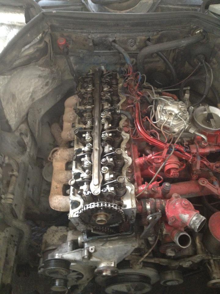

2.На пробгах на 1 ~2цас, начинаетса греыетса матор. Поменал радиатор на новиы,+термостад +кришка бочка.не идот анфирист не куда, уровен стабилниы остаётса+ Гидромуфту. Капиталниы ремонт матора. Поменал кладиш , кареноы и шатунноы. Коленщал на -0,25 зделал. Давлениа на холодно 3.0 на горачом 1,5-2

Вчом может быт причина на пробгах греыетса?Когда идош на 30-60км/цасс бистре падает температура. И ешо кодга машину завозу вентилатор работаыет.На високих абаротав на високив круг делаыет на малинком на малинкиы круги )
3.Магули заменит сваю вискомуфту на М103 на електрниы вентилатор?если да позалуста си картинками и си описаниями си какова машину могу брат?Я брал 2 вентилатора из w124 из кондисионера, хотел поставит ну не идот, снемал муфту хотел туда поставит оба, вне вашол,.Плс хелп...

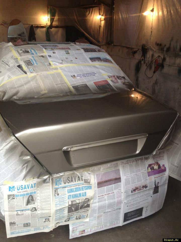

4.Покрасил вес машину. узе 9 днеы отошол после покраски. Когда могу зделат полировку машина/сколко днеы я должен подождат?

Дачик на бачке- простой концевик. Можно проверить мультиметром или контролькой (мало антифриза-поплавок вниз и контакт замкнулся).
Насчёт полировки- по мне чем дольше краска подсохнет, тем лучше. Я бы с месяц подождал, как минимум.
Вискомуфту проверял, может плохую купил ? В долгих пробках мотор и будет греться, так как вискомуфта на оборотах холостого хода не работает и надо периодически подгазовывать, чтобы температуру сбить. Перегрев мотора начинается со 110 град, если держит ниже то это нормально. Может играть роль высокая плотность антифриза, для вашего климата её можно опустить дистиллированной водой. и конечно лучший выход - поставить дополнительно электровентилятор. но с его крепление прдётся покодовать, а дачик на включение взять от кондейного варианта, предварительно изучив схему подключения.
