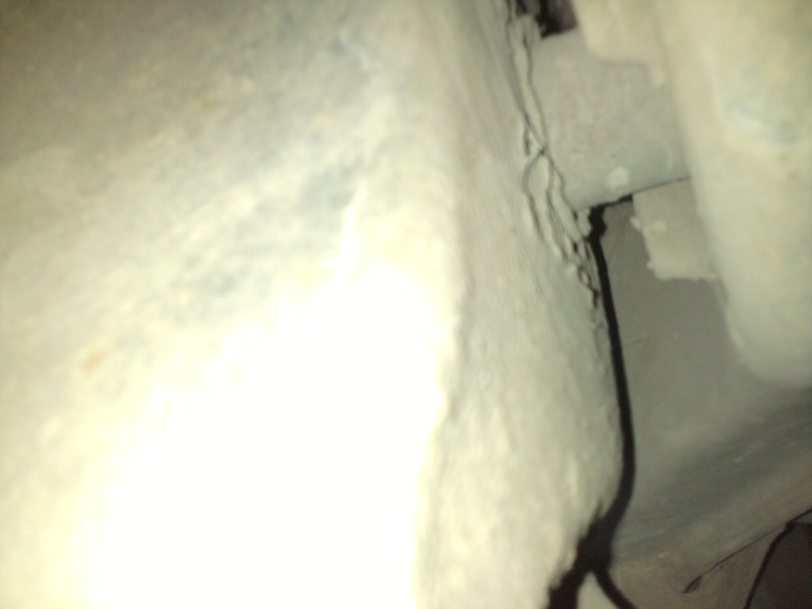

Менял плавающий сайлентблок, поднял зад машины, и обнаружил, что задняя часть подрамника, где стоит сайленблок опустилась вниз от кузова на 4-5см вместе с сайлентблоком, это че такое не пойму ?
Пятка от гнила наверное.

Пятка это где втулка с резьбой сидит к которой прикручивается сйлентблок подрамника?
Без фото трудно сказать что это точно оно, больное место там.

Завтра сфоткаю отпишусь

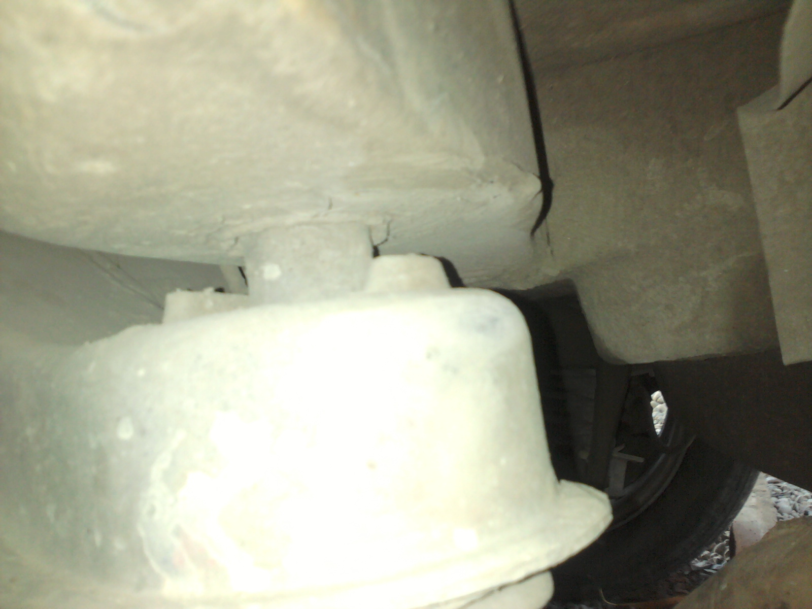

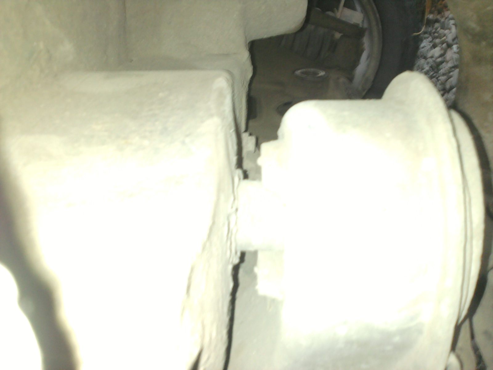

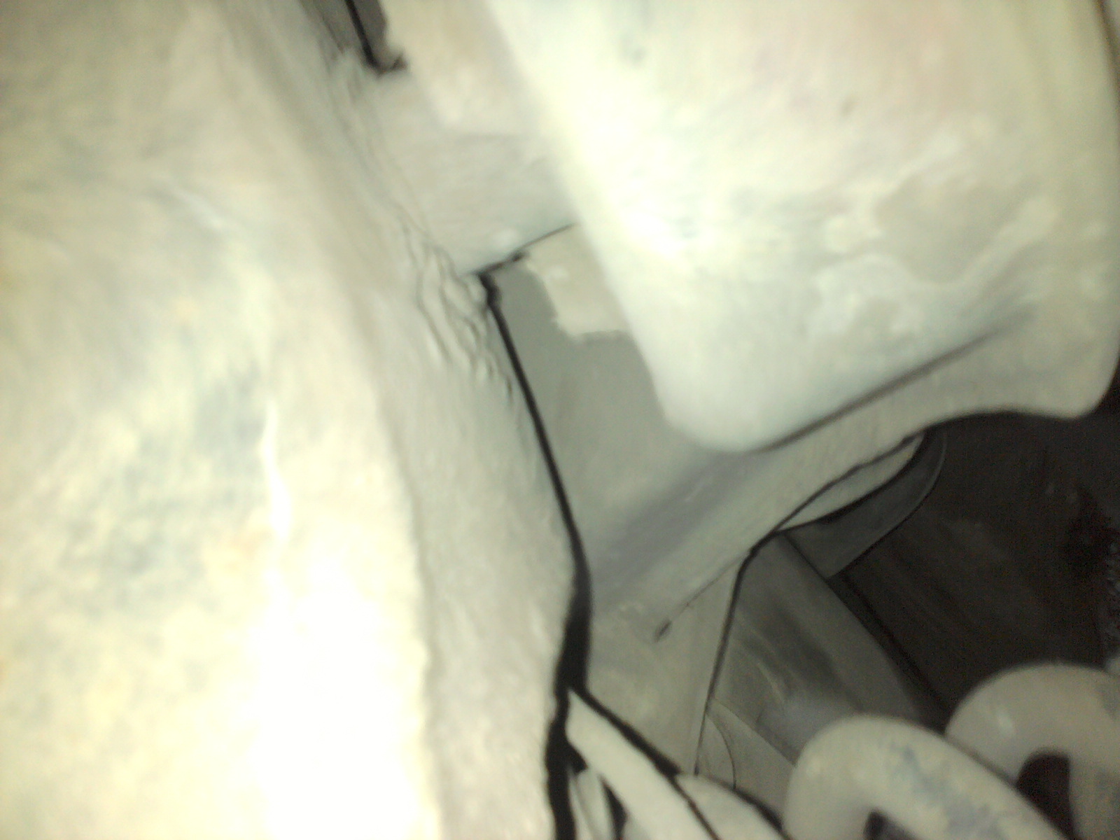

Вот как то так

не закручен болт, подуха похоже на живую
Да, вроди нормально, гнили не видно. И прочитал первое сообщение, внимательно, :biggrin: , задняя опора, там редко гниет, а к каблучкам крепятся передние опоры. Но радоваться рано, болт может быть не зря не закручен, возможно проблемы с резьбой.

Отправлено 22 November 2012 - 13:20
Ну да вроде похоже что болт, но я его попробовал подтянуть, с места не мог сдвинуть, ну правда усилие не прикладывап
