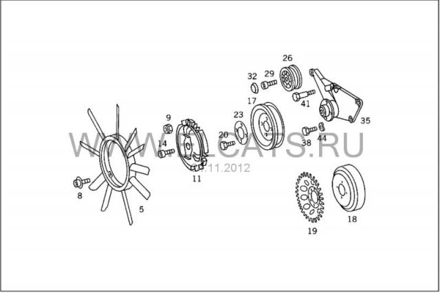

замена подшипника привода вентилятора охлаждения, сталкивался кто нибудь, а то разбит у меня в ухнарь, как он снимается?

Да у меня нет уже вискомуфты, переделан на электровент, остался только шкив и он болтается, видно в подшибнике кронштейна привода вентилятора, меняется вместе с кронштейном?

вот кронштейн-35, в нем меняется подшибник, или только кронштейн под замену?

изначально в оригинале отдельно подшипник не меняется. но если вынуть его оттуда, замерять, найти с аналогичными параметрами. выставить с точностью до "десяток" в посадочном месте, то почему бы нет...)))

Ну да, только говорят надо выпрессовывать прессом, делать оправку под корпус, и еще подшибник попробуй найди, вообщем гемор еще тот
во-во ! и я за тоже. поэтому купи просто новый кронштейн вместе с подшипником...

Точно так, в принципе не так уж дорого.

    w124 2,6 КЕ
Отправлено 25 November 2012 - 16:52
Подшипники ставяться от таза два штуки только сам вал немного проточить под внутренний диаметр наружний стает как родной,когда распрессуешь все поймешь,лучше конечно новый,ноу нас это 100 американских денег а так тока токарюи 2 тазовских подшипника
