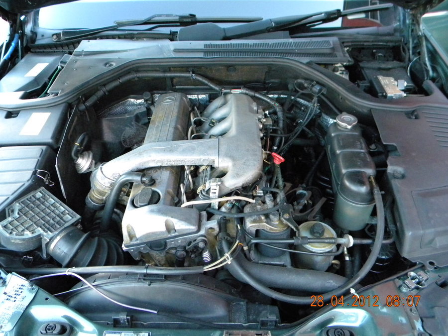

Доброго дня или ночи.Собираюсь приобрести W 140 с двигателем 3.5 кто нибудь может про него расказатью,надежность ,эксплуатация .Спасибо.

Вы знаете, пишут разное: одни в восторге от него, другие - наоборот, плюются и ругают. Я не так давно эксплуатирую этот двигатель, поэтому не могу детально и в красках рассказать о нём. Скажу лишь, что нравится и устраивает меня поколение дизелей 60х, и этот двигатель в частности. У знакомого дизелиста был такой - сказка: он отрепетировал его настолько хорошо, что я завидовал работе этого мотора - он урчал, как довольный кот... )) Просто при осмотре повнимательнее отнеситесь к осмотру двигателя, т.к. ремонт турбодизеля, мягко говоря, отличается по цене ремонта от атмосферного варианта... ))

нового наверное ничего не напшу. надо смотреть состояние. если мотор хороший и знаешь его историю хотя бы за последние лет пять, то можно брать. если мотор дымит. потребляет масло. масло в турбине или течёт со всех щелей, то снимет с нового владельца последние штаны и машина на долго встаёт на прикол. найти что либо на него шансов мало. слабые места колено, турбина и голова. мотор в сборе стоит от 100 до 200р.

Купил W140 3.5. время будет поспрошаю вас о чем нибудь ну и фотки выложу.
