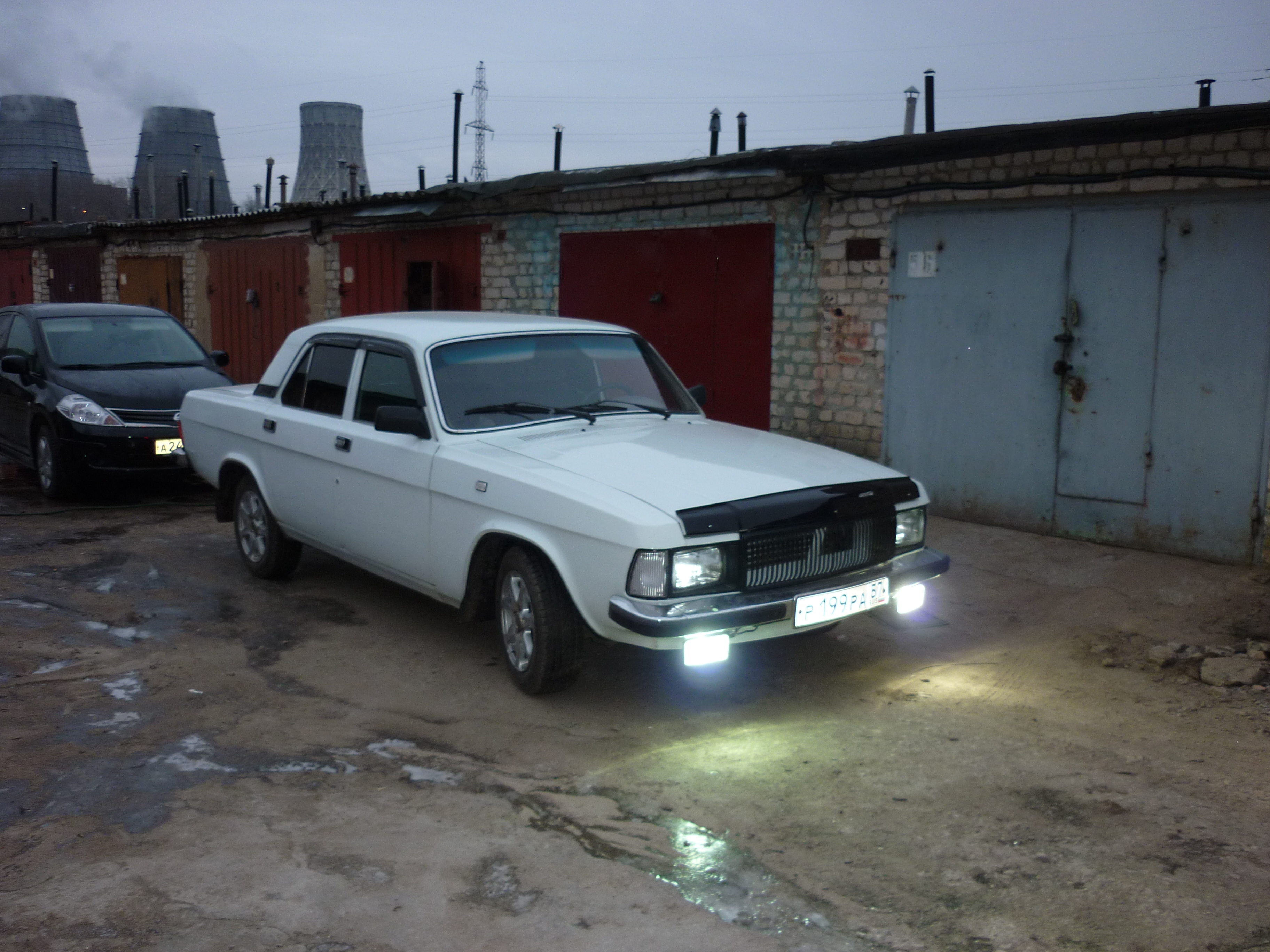

Спасибо за ответ! Впринципе, наверное, так и будет, если загрузить и покататься. Вот только проседать они будут года два...((( Так как до дачи километров 10.
Вот такой сейчас ужасный клиренс и внеший вид:

А почему так залуплены то?? Сам менял или были такие?
может подкоренной листик добавили??

Извините за отход от темы, но зачем тебе ксенон ? Ты не задумывался о том, что слепишь встречку и они несколько секунд не видят перед собой дорогу ?
#7 ОФФЛАЙН   Dimon_Mz
Dimon_Mz
  • Cообщений: 279
  • Город:Россия, Орёл
Отправлено 29 November 2012 - 17:19
Увы, такие были...(((
Совершенно не задумывался, т.к. направлены они вниз и ночью (равно как и вечером, как на фото) не включаются (садизмом не отличаюсь). Используются исключительно как ходовые огни. Если же Вас ксенон слепит днём, то я задумаюсь над его снятием.

Дима, там что то не то с рессорами....подойди к другой машине- сравни... :insane:
