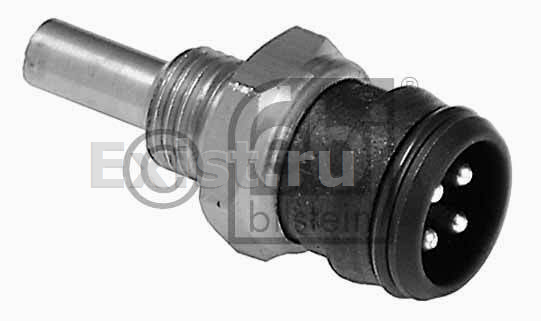

походу дело в ДТОЖ! при температуре движка 30-35 он показывает 850, примерно после этого он не заводится... правильно я понял?
Привет.
Сверься с таблицей: http://www.oldmerin....h...c=811&st=11 , если уверен в показаниях температуры - меняй ДТОЖ.
Далее, с прогревом - залиты свечи и белый дым, либо перелив на горячую, либо искра с прогревом пропадает. Тебе ж советовали поменять бегунок (стоит 3-4у.е.), ну или хотя бы проверь на сопротивление между кончиком и кругляком под уголёк крышки который.
Такая же картина может наблюдаться при глючной крышке трамблёра (например при прогреве трещина в крышке расширяется и размыкает контакт - искра пропала, остыла - появилась). Крышка подороже стоит (30у.е.), если есть у кого взять "на попробовать" с рабочей машины - то сэкономишь на диагностике :biggrin:
Пробуй.

может из за ДТОЖ не заводиться? если показания не правильные, я заменю его!
может, если проверил по таблице и уверен что значения не совпадают то менять однозначно

а причем здесь давление?!
Привет.
..... дело в том что на холодную заводится и работает и на горячую работает, но не заводится... когда остынет запускается...
Вот и получается, что заводится двигло только с помощью пусковой....
два варианта запустить на горячую: это надавить на лапату или же отключить ДТОЖ...
.... или в вручную бенза поддать (как-то мужики пробовали на тарелку бенз лить и заводились :lol: )
Вот здесь и давление может быть при чём. Так что лучше конечно:
