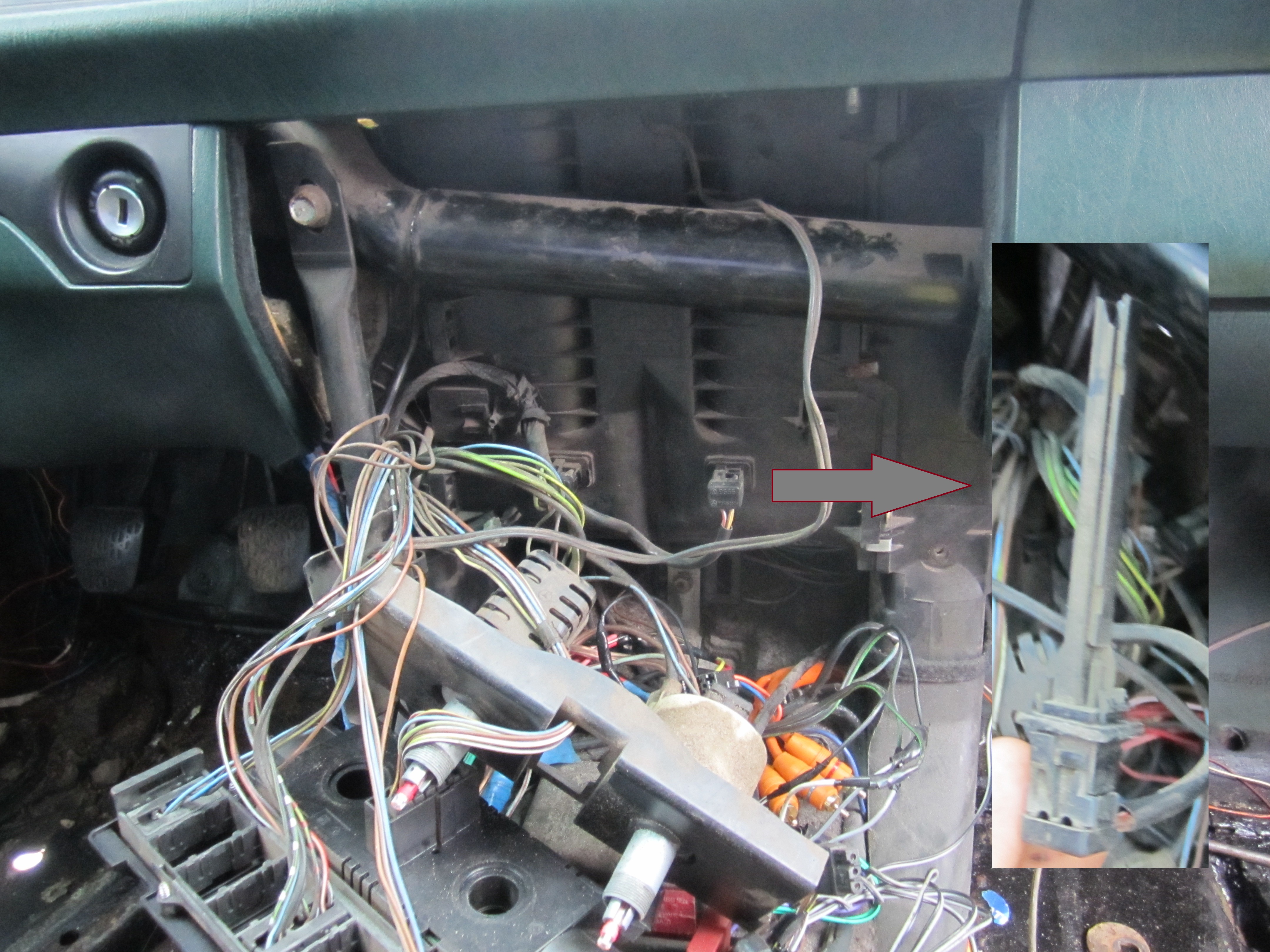

делаю шумоизоляцию салона, нашел на корпусе отопителя такие штуки, хотелось бы узнать что это, как работает и как проверить

похоже на термодатчики управления температурой воздуха с печки. проверяются тестером на сопротивление . значения не знаю, логически, левый и правый должны быть одинаковы

Сходу (без просмотра фото) ответ был : терморезисторы левой (правой) половины печки. На фото - не понял...
После ответа форумчанина
Еще раз глянул фото... начало стрелки - разъем... после стрелки (второе фото) - да, похоже на термодатчик печки. :oops: :)
Именно так. Сдерни разъемы, измерь сопротивление. Должно быть одинаковым (что на холодном радиаторе печки, что на теплом(горячем).

только зачем они измеряют температуру, если у меня не климатконтроль. :confused: :confused: :confused:

Для поддержания заданной температуры.
Ну отключи ... и потом отпишись... :)

если правильно понимаю, то алгоритм такой - колесиками (сине-красными) выставляешь нужную температуру ( или прохладней - теплей), для водителя и, или, пассажира. эти самые термодатчики отслеживают температуру, а блок управления закрытием - открытием эл. кранов ("яйца") на шлангах отопления регулируют температуру в салоне. еще один датчик стоит на потолке - в фонаре освещения салона и управления люком
