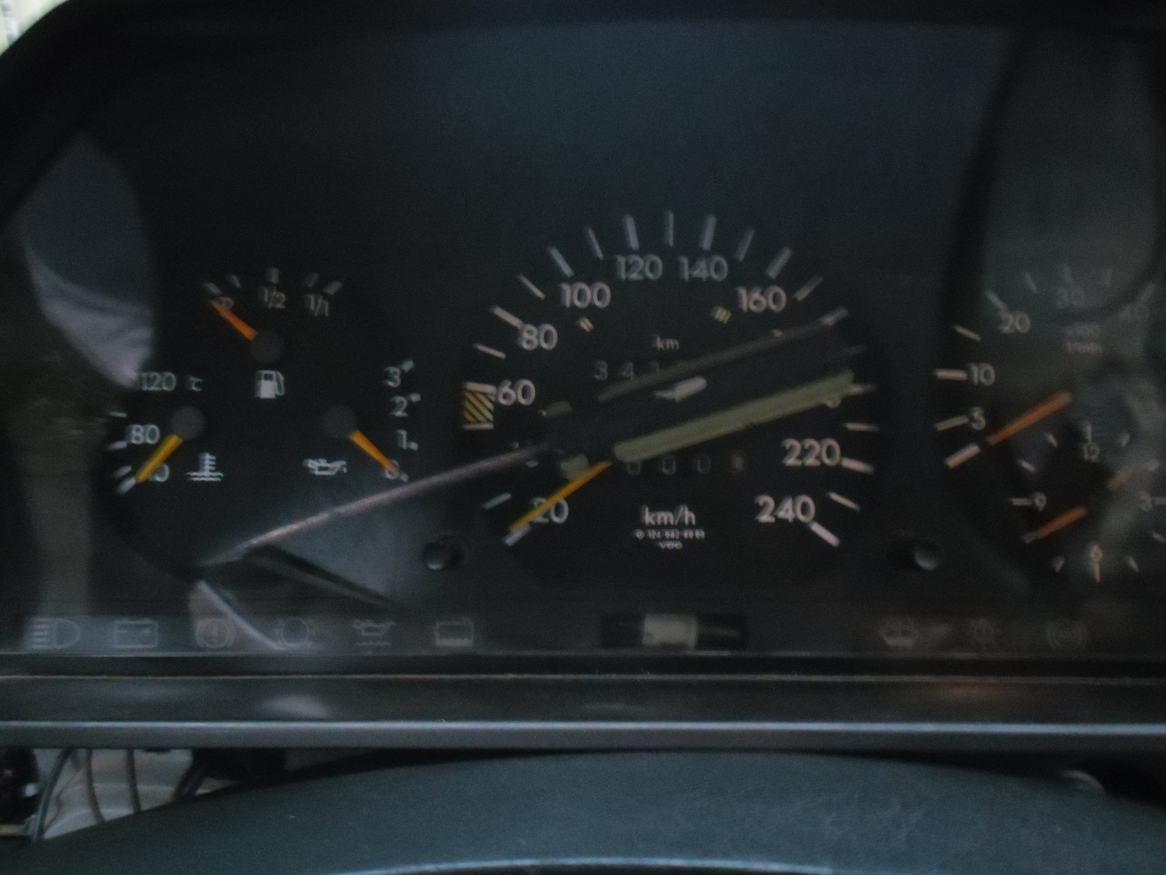

Всем доброго времени,решил проблему свою,сгорела дорожка на плате щитка приборов про поял и все в норме все светится как было,по ходу ремонта пропала отвертка,как сквозь землю провалилась....)))) потом нашлась ,вот фото :biggrin:
