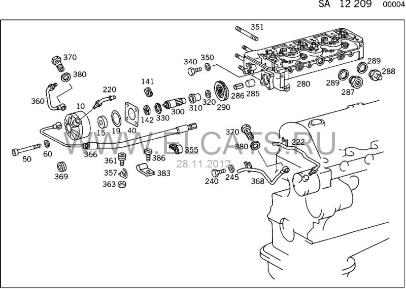

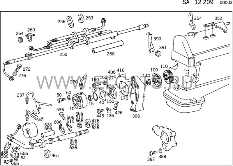

Задался я целью собрать 123-й универсал с двигателем ОМ617 от седана (машины в подписи). Прикупил комплект гидроподвески и стал курить вопрос об установке насоса, который качает эту гидру.
Нашел в Элкатсе машины с 617-м и увидел 3 схемы мест установки насоса.
в гбц
отдельно на кронштейне под номером 396

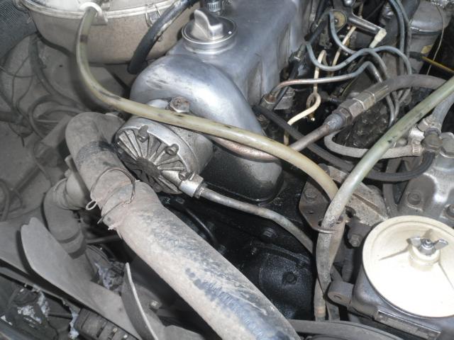

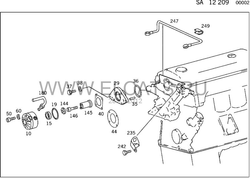

и в переднем торце клапанной крышки. На схеме вид двигателя не похож на 617, но выбирал в элкатсе именно его
Кроме того, вариант установки насоса в клапанной крышке подвердился фотой, которую обнаружил здесь на форуме
Кто нибудь может объяснить, с чем связаны такие разные места установки насоса на одном и том же дизеле? Какой вариант для меня будет самым правильным?

Вариант как на первой схеме самый правильный, вернее я других не видел на 123х. На третьей схеме явно не 617 мотор. На фото скорее всего самостоятельно ставили и думаю, что это самый простой вариант установить насос если он штатно не предусмотрен.
подождем, может хозяин фото отпишется, колхоз это или неколхоз? :redface:
Это 102 мотор.

Это 102 мотор.
в да я вижу... но Элкатс почему-то выдал эту картинку по машине именно с 617-м.
