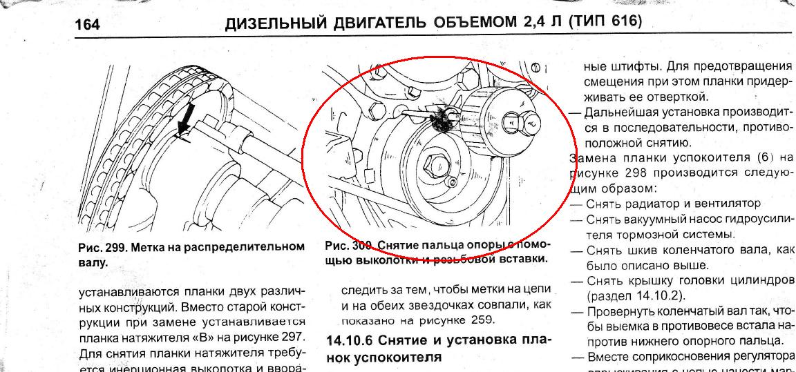

Вот на картинке видно , как можно добраться до оси (палец опоры она называется), вокруг которой поворачивается башмак и как её можно вытащить - а так же как и ось успокоителя большого, который справа-снизу звёздочки. В этой оси внутри есть резьба на 6. Туда надо закручивать болт через гайку, или много гаек, чтобы ось эта выезжала из блока. Вобщем-то несложно.. но я не пробовал - нужды не было. я только успокоитель выкручивал.
Только болт надо не сыромятину, а то может обломаться, и придётся высверливать - лишний гемор..
хорошая у тебя книга. спасибо.
