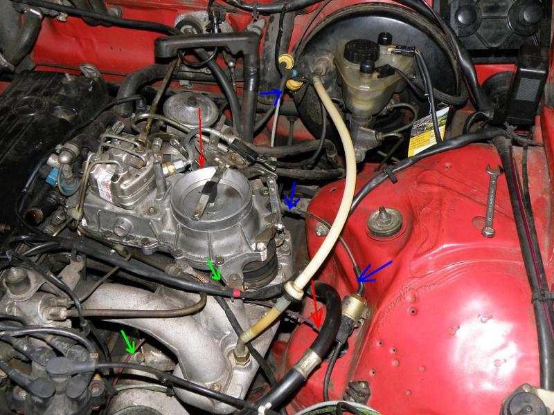

общий вид:
синим- трубки от тройника на коллекторе
красным-трубка от выключателя
зелёным-от трамблёра, крепиться сразу после заслонки
от выключателя

общий вид:
от выключателя
у меня эл.клапан другой.у тебя 2 или 3 выхода?у меня 3
w123 102.980 4МКПП Люк мех. 83г.
"Вы что,гангстеры?!!" - "Нее,мы русские..."
2 трубки к клапану поключены.
на той машине, где капана нет-соответственно и нет этих двух трубок.
Интересно, зачем этот клапан там поставили?
W-123, 230CE, 102.980, K-Jetronic, 4 МКПП, 1981

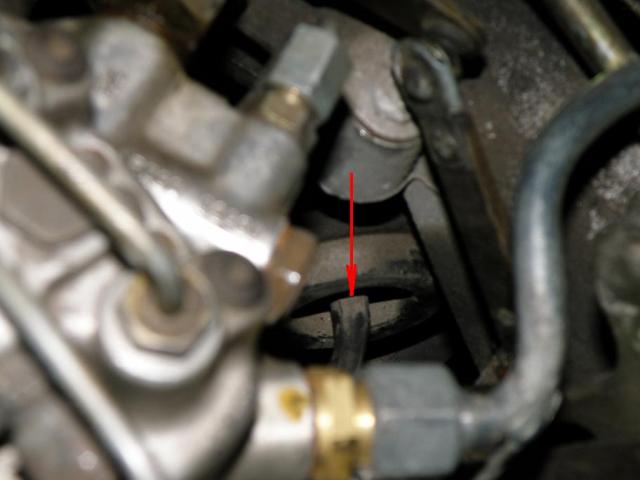

Эт клапан принудительного холостого хода.когда отпускаеш газ,то срабатывает микрик на тяге газа.если обороты выше 1300-1400,то подается питание на клапан и он подает атмосферное давление под тарелку расходомера,она идет вверх и подача топлива прекращается.эт я цитирую Зомера,так он мне объяснял.А у тебя на фото не вижу с наружней стороны дроссельной заслонки выход под трубку.он что,заглушен?
С противоположной стороны тубка подключена. На обоих машмнах заглушки.
