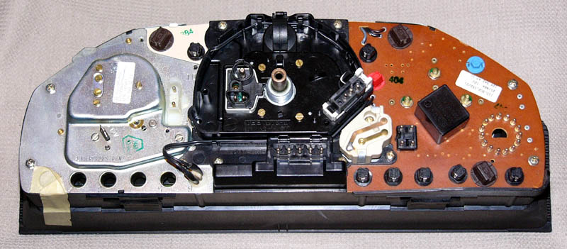

Парни,хочу продиагностировать работу лампочек щитка приборов не устанавливая на машину!Собственно нужен совет куда на каких разъёмах что подать,плюс-минус,чтобы проверить работу лампочек,интересуют лампы подсветки в первую очередь.Заранее благодарен!Покажите на этой или подобной картинке

Сымаешь патрон с лампочкой, подаешь на противоположные лепестки патрона 12 вольт (от любого источника 12 вольт, 1-2 ампера). Горит - тычь взад. :-) Не горит ? - меняй лампу.
У тебя сколько "подопытных приборок" ? :mrgreen: Идея мертворожденная в принципе. Тем более с таким вопросом. :-) Без обид.

Может кому пригодится.Если приборка в руках,и если вы хотите с ней сделать какие то делишки,типа переделка подсветки.....,и типа ещё что то.Подавать на круглой фишке контакт №13 это плюс(+),на клемку №1 минус(-),подсветка засветится,даже без предохранителя на щитке,предохранитель на подсветку не влияет.

Слабое место это регулятор яркости на фото справа спида внизу бельяя,
Да...,скорее всего это оно и сдохло каким то образом,но доберусь только видимо ближе к весне.
