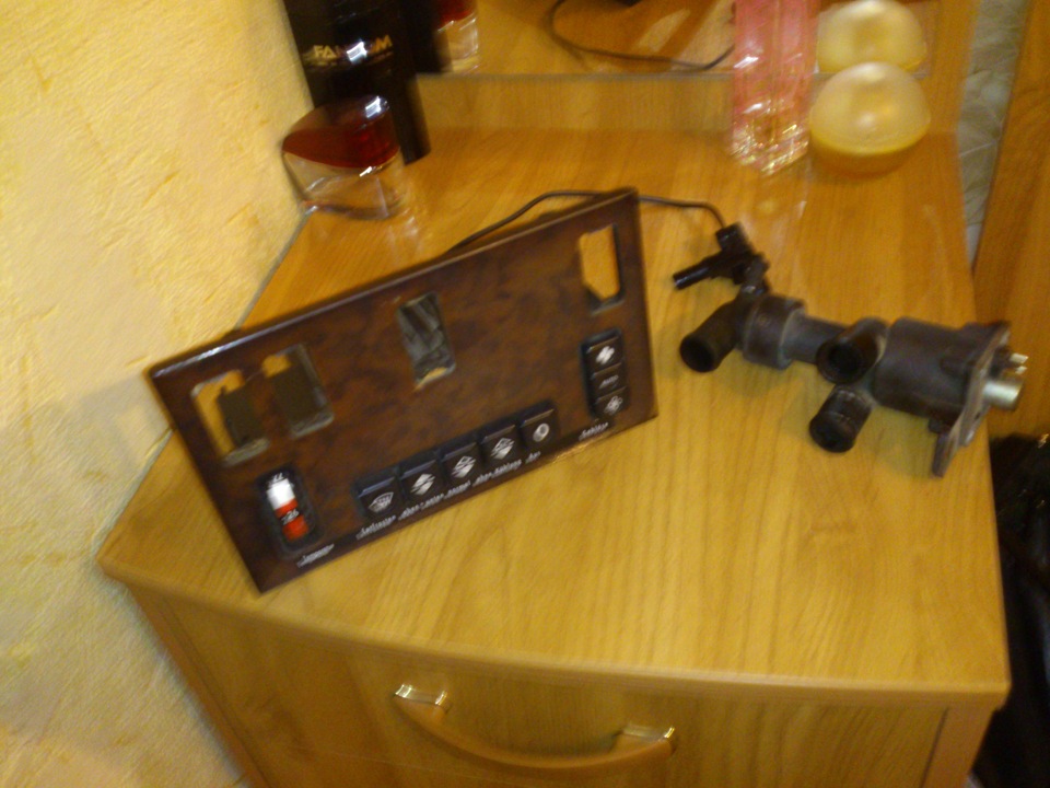

Ну это клапан такой же как стоит на обычной печке, только одинарный!
Во фотка) он тут валяется справа:
Mercedes W126 560sel ECE 1985.

Поможет только замена клапана. На авито недавно один продавали за 3000. Новый 4800.
Б/у практически все с рваной резинкой.
Весь корпус клапана снимать не надо, меняется только "магнит" № 521.

В магните есть уплотнительная резинка. Сними его и увидишь, что она порвана. Она не меняется отдельно. Поменяешь магнит, все заработает. Проверено годами.

Спасибо большое! Новый магнит щас заказал. Я свой снимал - работает, но резинка вхлам рваная! Плюс приедет из штатов полностью кран еще и с помпой - ну я поменяю магнит - должно быть четко все!
