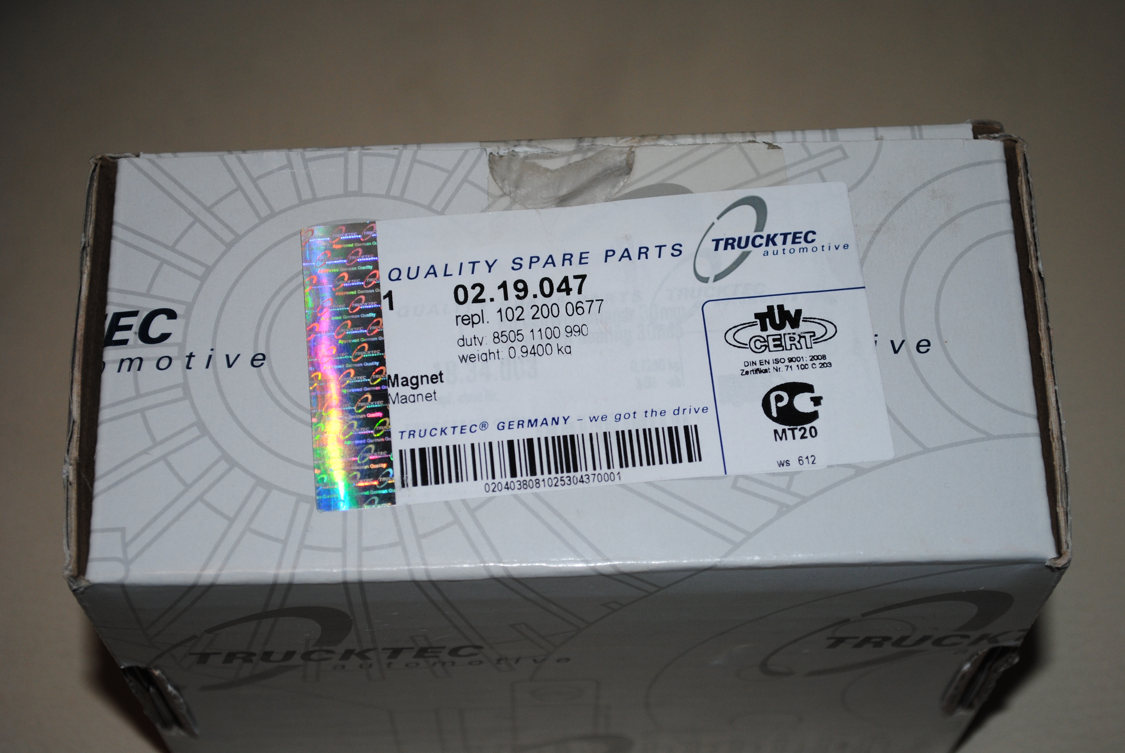

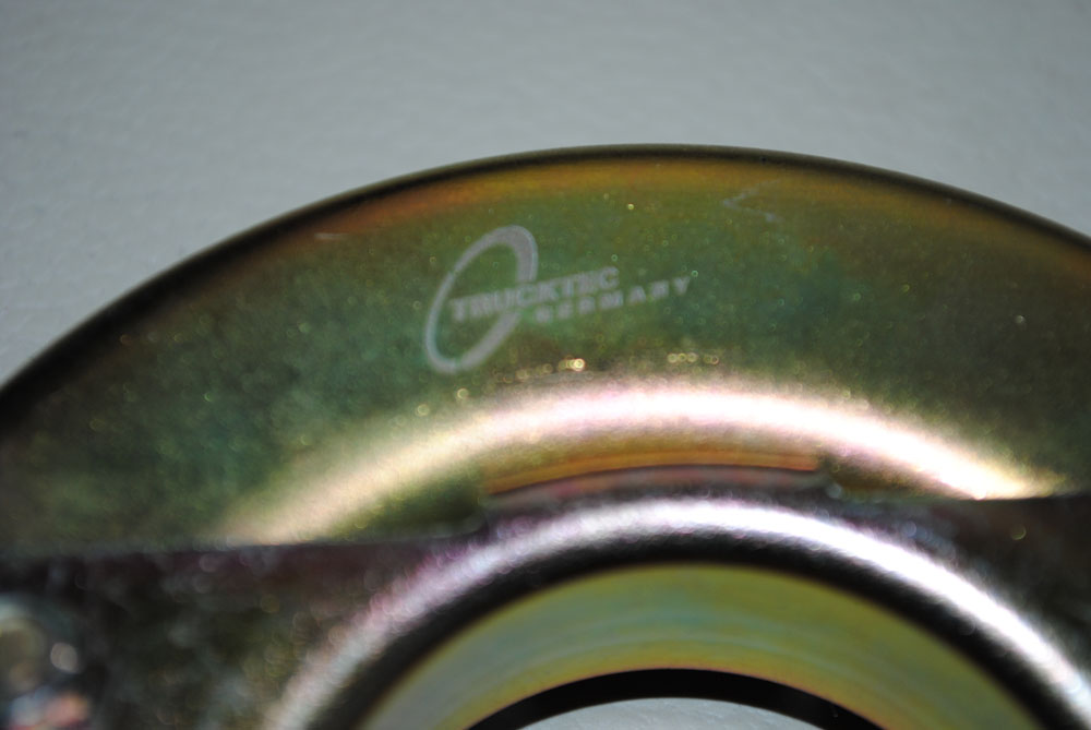

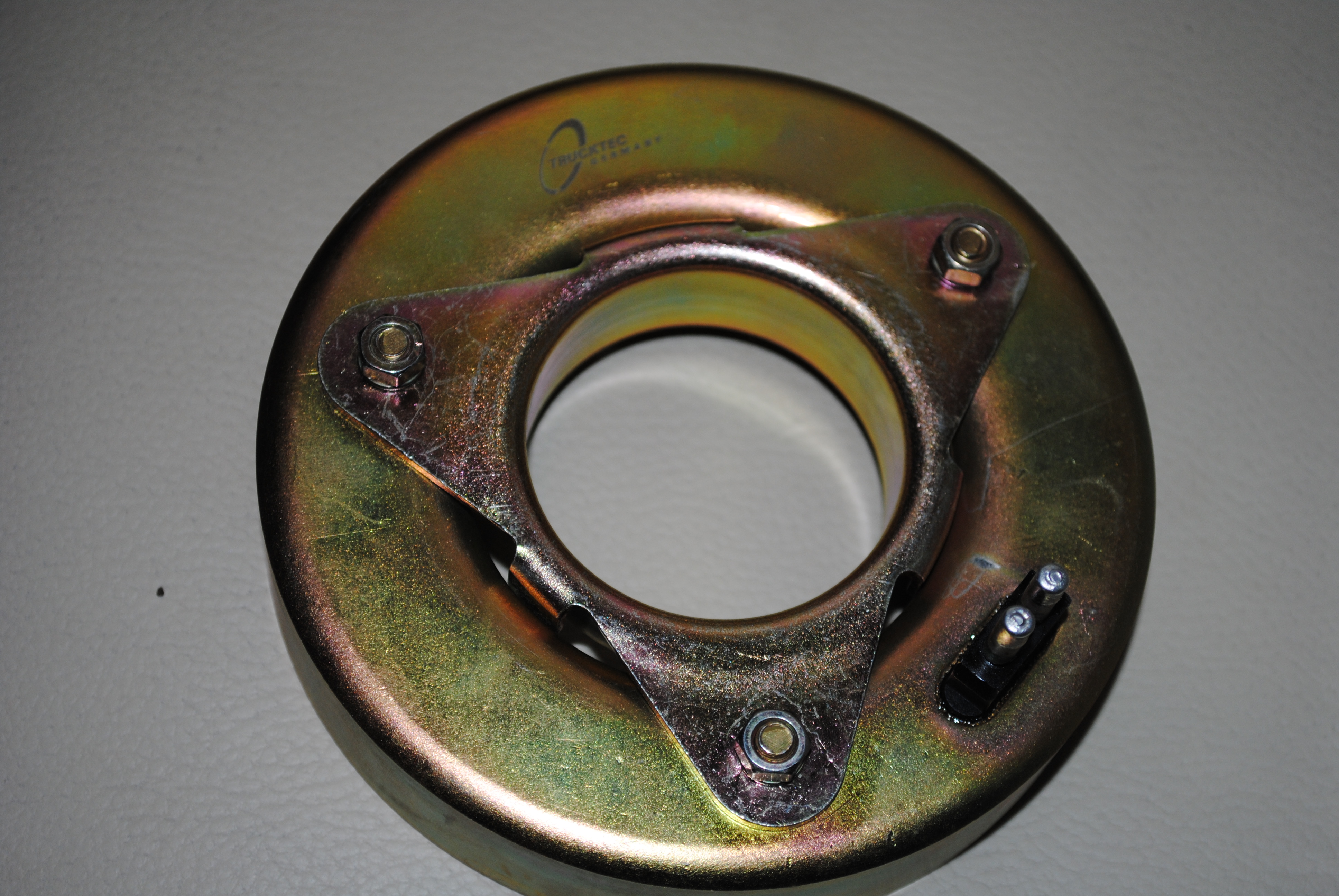

Отправлено 12 December 2012 - 15:19
да нет, Лёш, скоре всего это чайнецкий трактек, он таки в эксзисте 1900 и стоит
Забрал сегодня сей девайс. В магазине говорят вам окуенно повезло это - Германия) Я говорю они под десятку стоят, наверное Китай. Нет, говорят, что остался последний на складе и т.д. Фотки прилагаю)
W124 230E M102 1989 г.

А хотите прикол?
На экзисте по оригинальному номеру A 102 200 06 77 нет аналогов!
А вот с коробочки ввёл и опа! Trucktec - за 1790! Есть в наличии аж 7 штук!
Такой фокус на экзисте уже наблюдал!

Отправлено 12 December 2012 - 18:34
Так откуда этот Трактек?) Фирма основана в Германии, на коробочке по всюду надписи Germany и все такое. Почитал отзывы - мнения расходятся кто-то говорит неплохие запчасти, кто-то авно. Интересно на долго этой муфты хватит)

Отправлено 12 December 2012 - 18:41
от и расскажеш через год, ты первый кто на моей памяти эту хрень покупал новой, деталь практически неубиваемая и на любой разборке от 300 уплей ЛЕЖИТ-ибо н...й никому не нужна.
а то что она Германия, нуу на заборе тоже написано........... :mrgreen: . дохрена всяких бытовых пердметофф на которых написано Австрия а ГТД в с.фактуре смотриш а тама Чайна пропечатана.
