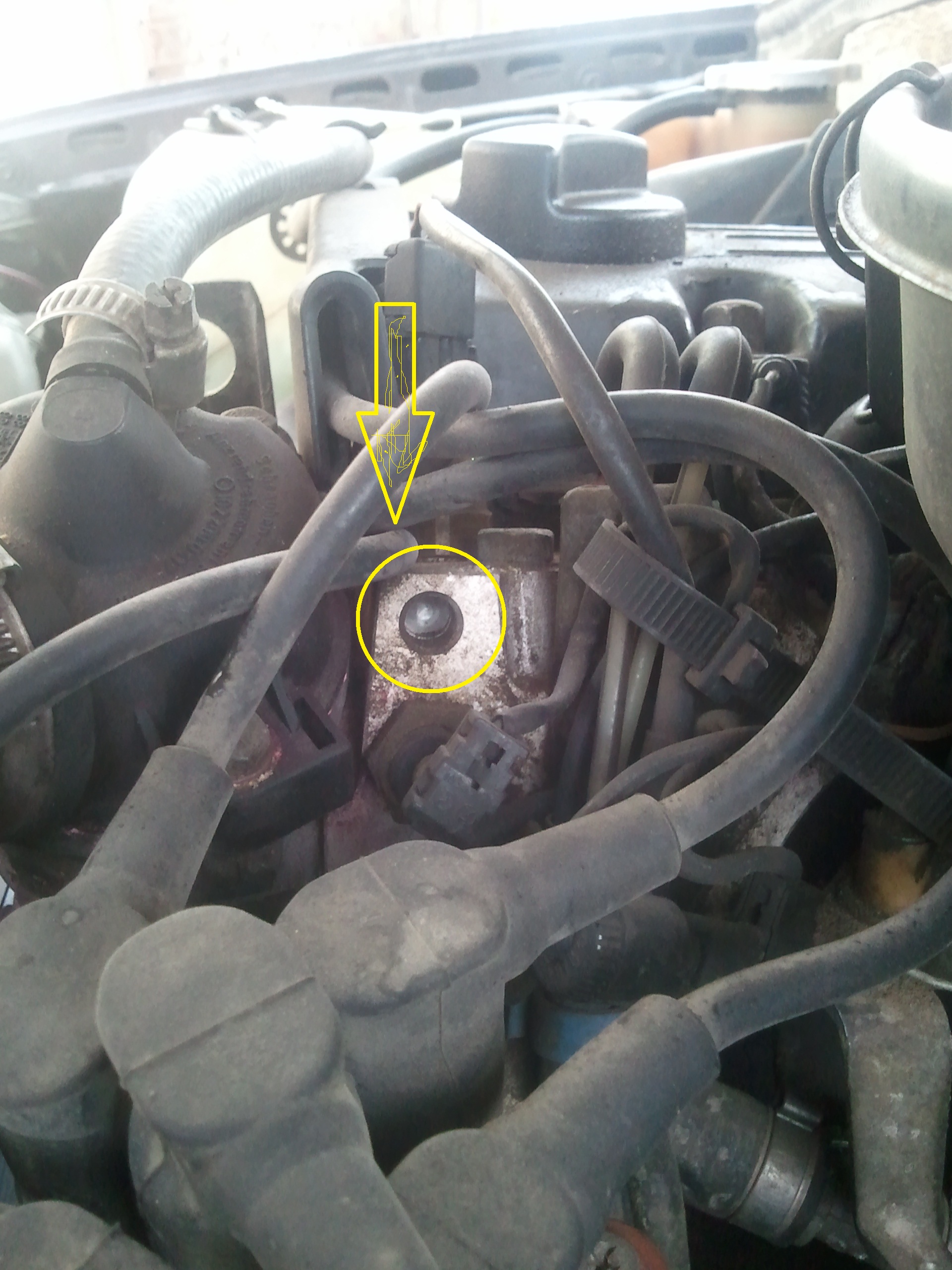

Всем привет! подскажите какой дадчик должен здесь стоять ну или для чего это отверстие?

http://www.elcats.ru....aspx?M... из 3
Вроде как клапан управления опережением зажигания на карбе.

Интересно! :mrgreen: а че он дает если не секрет? и как же без него можно ездить...
корректирует работу грм скорей всего когда давишь на газ. без него расход должен быть по больше

а у меня на 102.982 там ничего не стоит :confused:

И как его востановить? незадействованных проводов чтобы подключить к этому датчику я не нашел... :bangheat:
Это вакуумный клапан, управляется разряжением с коллектора, нужны трубки, смотрите схему выше(чтобы ее посмотреть надо зарегиться на elcats.ru).

вакуумный клапан там видно чуть выше и правее две трубочки. а в том месте у меня стоит дтож на приборку.

Я зарегестрирован) мне показывает что именно для моей модели нужно только 83, 80, 101, 104, 107, 92 и все? и я не совсем понимаю куда ставится тройник 107?
Действительно датчик температуры ОЖ на приборку.

у меня там датчик ОЖ был...
