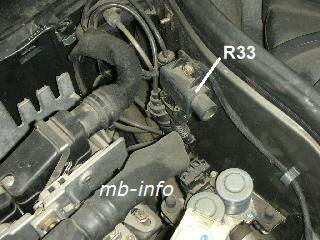

если лямбды не видишь и это с завода, то будет СО-потенциометр регулировки СО на ХХ.. R33 поиск
нашел кое-что
такая штука у меня имеется вроде
но на обороты ХХ она вряд ли влияет....
Сообщение отредактировал cargobull: 03 December 2012 - 23:39

потом раз машина без кат, то неплохо во время диагностики сделать такой финт:
1. сделал диагнозу как написано, заглушил
2. пометил как стоит R33 (риску или ишо что)
3. поверунл R33 на 90* по часовой, завел авто под сканером и оставил на ХХ миунты 3, потом 2000 и 3000 подержал, заглшуил
4. поверунл R33 на 90* против часовой(относительно нормы), завел авто под сканером и оставил на ХХ миунты 3, потом 2000 и 3000 подержал, заглшуил
5. вернул R33 на место.
ибо лямбды нет, а без обратнрой связи фиг че видно, но этими действиям ты меняешь состав смеси и я должен увидеть как далеко от оптимала она у тебя
