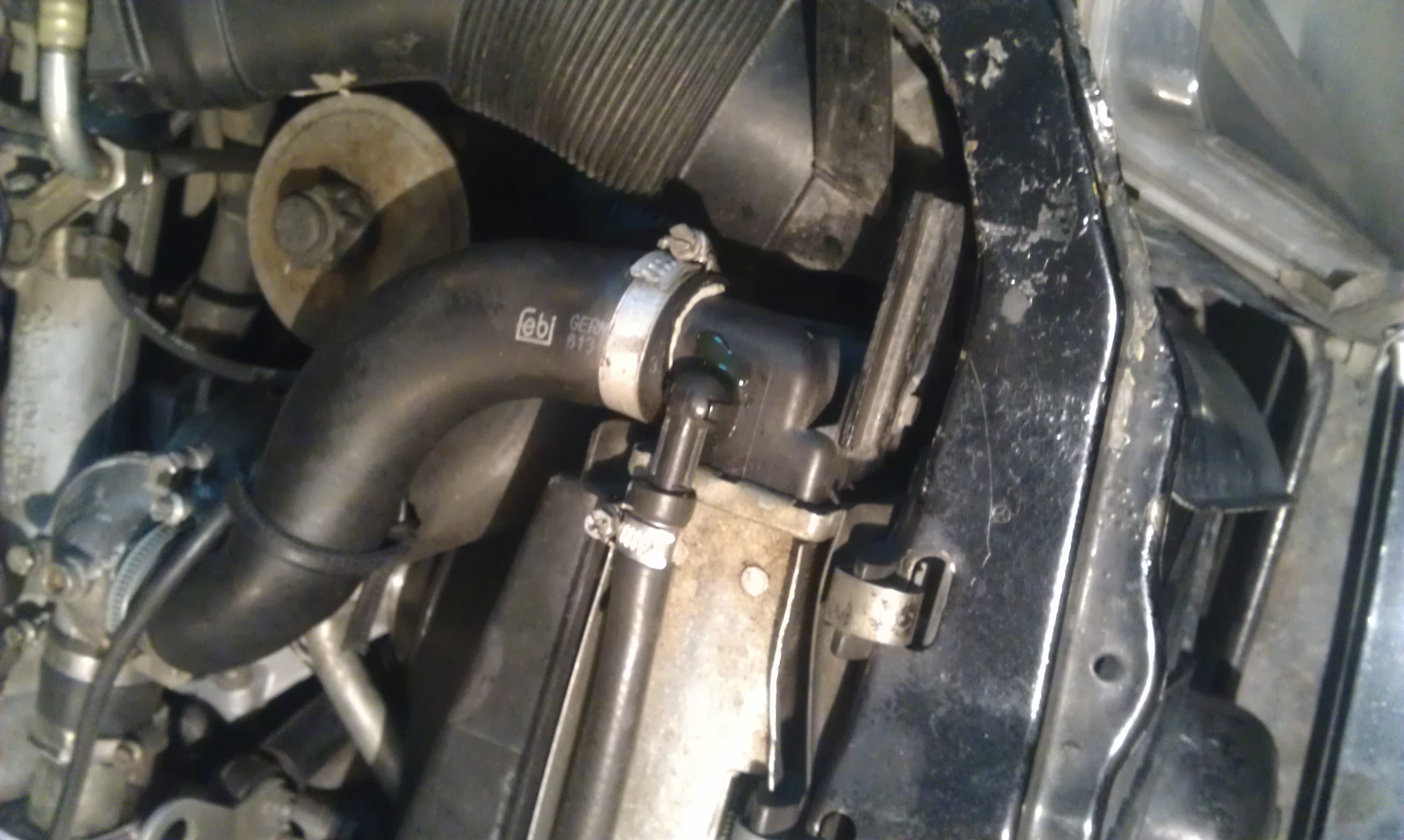

че за округлёння штучка из радиатора на фото...? и почему он по чуть чуть пропускает антифриз? подскажите пожалуйста

Другой конец куда ее идет не на расширительный бачек ! а так там трещина,от нагревания она увеличиваеться вот и сочиться антифриз, попробуте очистииь это место и заклеить хорошим клеем с армированием.хотя хрен знает будет держаться ли..

Если аккуратно снять эту сиську, то там стоит колечко резиновое. У моей машинки тоже там сопливилось, я снял сосок и увидел там колечко (задубевшее ) пошол в магазин подобрал подходящее, поставил и всё ок.

А у меня это дело приклеено холодной сваркой, которая начинает отваливаться... и течь.
Сам думал купить новый радиатор. Вот теперь думаю, может сделать как Отис?
Но есть риск, что отодрав, обратно уже будет не воткнуть.

Все верно Otis говорит, я делал также, полет нормальный! Её надо потянуть вертикально вверх, достаточно туго она сидит там, несмотря на пропускающую охлаждающую жидкость резинку.
благодарю...

Оригинальный номер соска вместе с резинкой A0005000894, все в сборе стоит 150 руб
