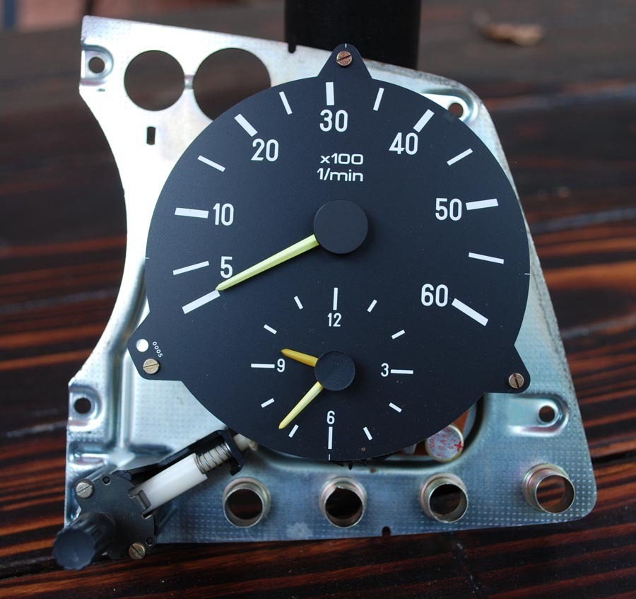

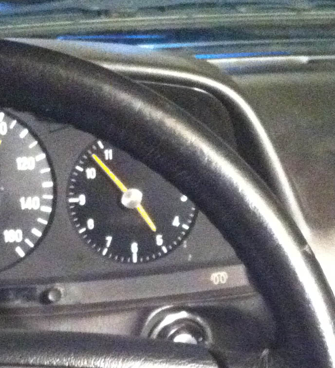

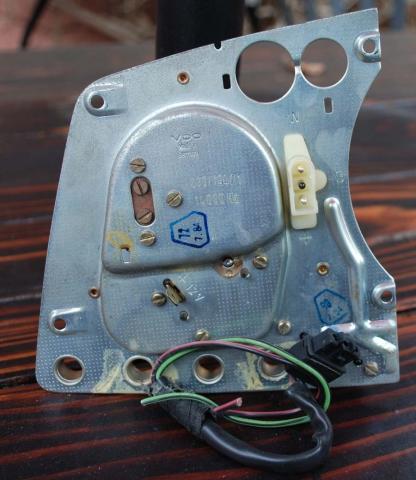

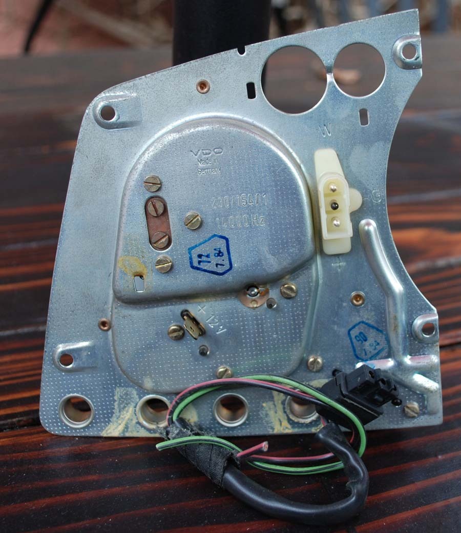

Здравствуйте граждане форумчане!
Очень угнетает сей факт что в 240D нет тахометра. Следовательно хочется его заиметь. Думал над тем чтобы купить электронный, но они как правило не со шкалой, а цифровые и с одной стороны это полный колхоз, а с другой это не совсем удобно для восприятия.
На укционе ebay нашел отдельно тахо, который как я понимаю можно имплантировать в окошко с часами и будет счастье.
Вопрос: 1) можно ли так сделать?
2) С какими трудностями придется столкнуться?
С уважением.

Дизельные и инжекторные тахометры разные. Устанавливаются по разному.
Если на КЕ и карбе тахо подключается клеммой TD к клемме TD на разъеме диагностики, а плюс к плюсу на колодке под рулевой колонкой у ног водителя.
То с дизельным сложнее. Там нужен для нормальной работы тахометра датчик оборотов.
Покури эту тему. Тут правда на 201 ставили. Но думаю различий не должно быть ТЫЦ

Поставить оригинальный тахометр в приборку элементарно, а вот заставить его работать на моторах ОМ615, 616 и 617 мало кому удавалось.
Для работы тахометра нужен датчик положения коленвала, кронштейн под этот датчик, усилитель сигнала, собственно и всё.

зачем ему парите мозг. у него на тахе есть клемма W которая подключается к гене. если не гене нету клеммы W, то её несложно вывести самому, поищи на форуме как вывести W с гены тема была.
Удачи!!! Чтобы мерсотахометр заработал от генератора, его нужно переделывать!!! Когда то в сети попадалась тема, как немец с помощью паяльника переделал дизельный тахометр и подключил его к клеме W генератора. Но без переделок тахометр не работает при этом сильно греется!
Спасибо за советы, из всего прочитанного я понял что затея обречена....
Потому что уже не раз убеждаюсь что колхоз конечно дело добровольное, но лучше не кольхозить :)))))))

По ссылке ОМ601, а у ТС ОМ616. Куда в 616й двигатель ставить датчик, который в ссылке?
