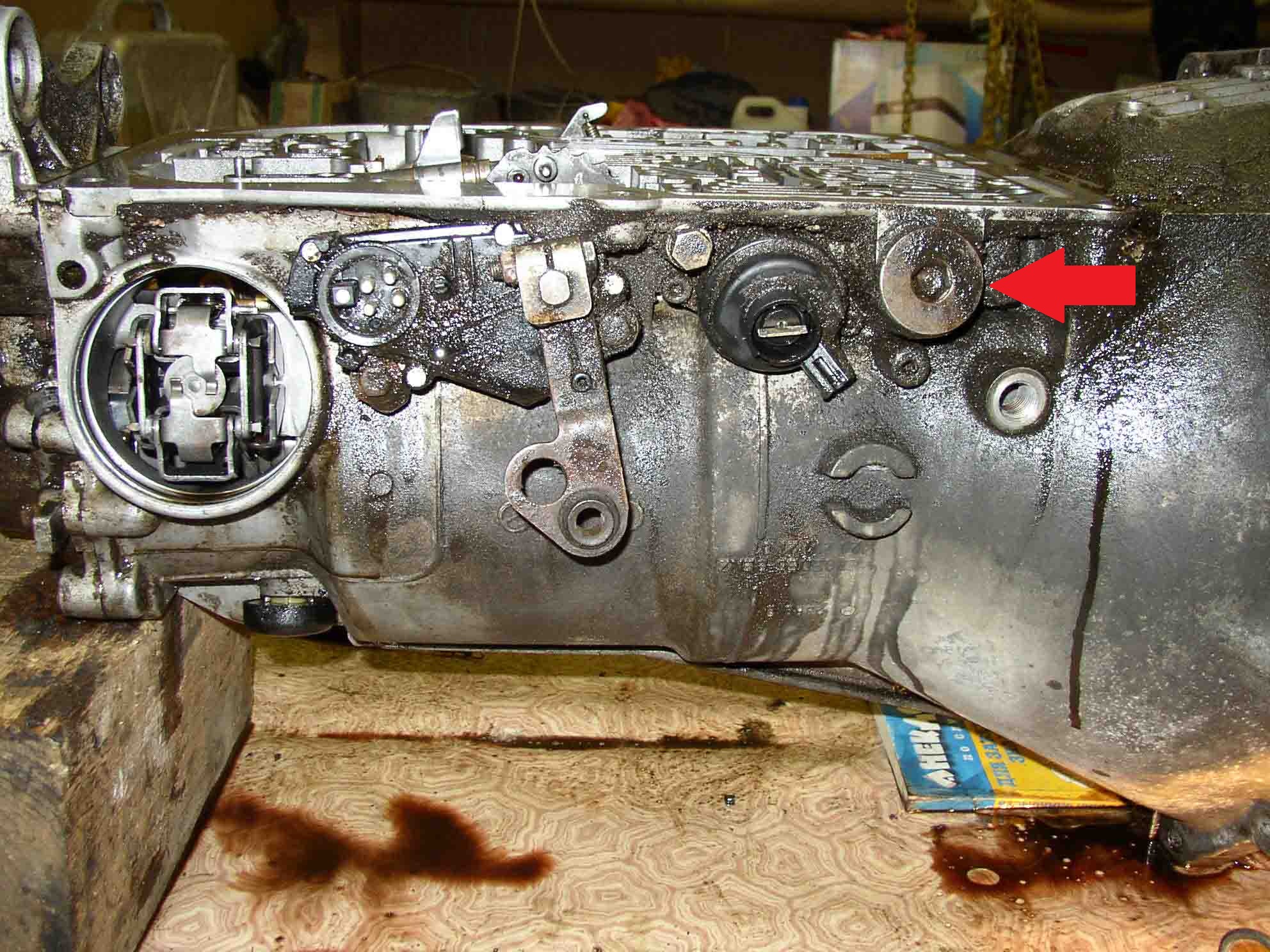

Здравствуйте!
Подскажите пожалуйста на этом фото что это за заглушка, что под ней скрывается?
фото не моей коробки, это, вроде 722.3, у меня вроде должна стоять 722.4, но не суть, у меня там тоже такая же заглушка стоит, и, похоже, у меня из-под нее фигачит масло
(сегодня ребята на сто смотрели,, правда они не автоматы делают, так взялись глянуть.... посмотрели вместе, вроде выше этой заглушки все сухо, а под ней прямо свежее масло. Они не стали ее крутить, побоялись.
Так вот, хотелось бы узнать, что под ней, можно ли так просто открутить, и что там за прокладка стоит, чтобы ее поменять?
Я в автоматах совсем дилетант, поэтому буду очень благодарен за помошь!

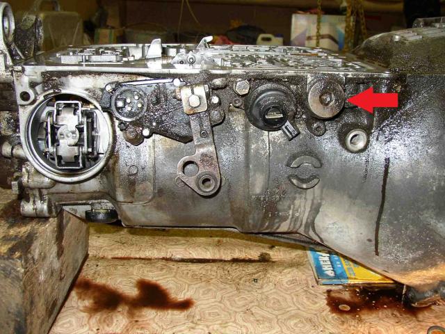

Колечко под ней алюминиевое. Открутить, поменять, закрутить и забыть. Вполне возможно подтянуть.

Здравствуйте!
Не подскажете, может, номер этого колечка... Или как называется эта заглушка, чтобы можно было купить?
И еще вопросик... Масло нужно сливать, чтобы открутить?

Номер не подскажу:) масло сливать не надо
