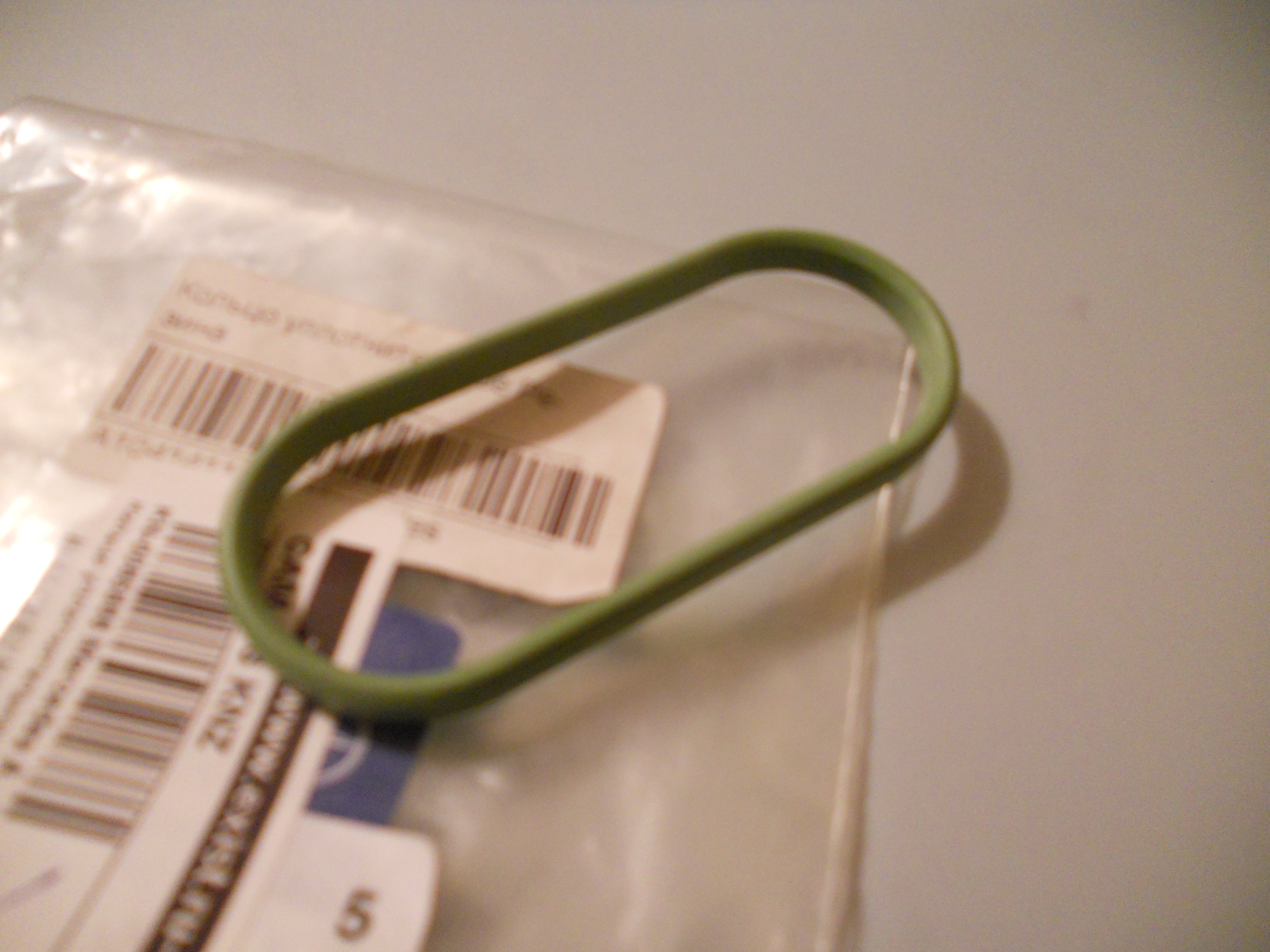

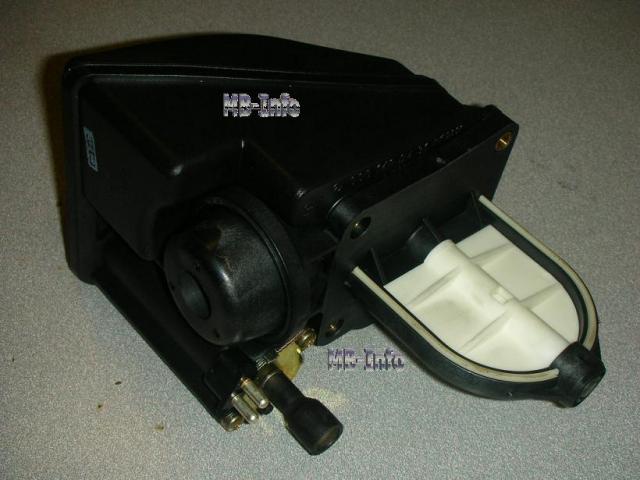

Добрый всем!Подскажите может кто находил номер уплотнительного кольца вот на эту деталь.
Когда ее снимаешь там зеленое кольцо. Его у меня потеряли. Теперь подсос дикий идет ошибку 035 по лямде дает подсос.
#2 ОФФЛАЙН   Stiv
Stiv
  • Cообщений: 3366
    W124 E280 АКП 95 год
Отправлено 04 December 2012 - 15:37
A 104 141 11 80
Оригинальный номер заменителей нет.

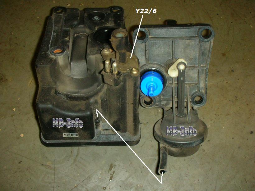

Подскажите еще кроме этой прокладки
внутри этой штуки кроме черного кольца есть еще какая нибудь прокладка?
я имею ввиду синюю штуку на рисунке на ней черное кольцо,кроме кольца еще есть что нибудь?
#5 ОФФЛАЙН   Yarik
Yarik
  • Cообщений: 283
Отправлено 25 January 2013 - 19:37
нет там только это черное кольцо резиновое, странно у меня нет этой синий штуки кто подскажет это критично?

Это обратный клапан и если его нет то на больших оборотах когда разрежение в впускном коллекторе низкое заслонка будет закрываться.
