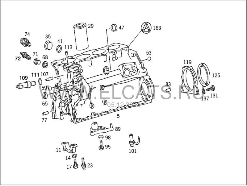

______________.jpg Привет всем!Решил поставить штатный подогрев на 601 мотор,в блок ставиться от 220 в работает,так вот пробка что под коллектором выпускным что то не хочет отворачиваться,вопрос кто нить это дело отварачивал из блока?На пробке шестигранник на ключ 21 но что то он прокручиваться начинает ,а на 20 голова не лезет,подошел бы как раз 20,5)))) но таких не видел.Номерок пробки на рисунке 35.

Мне пришлось выкручивать ,правда не из блока а из головы такую заглушку,голова чугун.Пока ключь не приварил к ней,не отвернул,только внури грани слизал!Пока способа не придумал больше!Может есть съёмники какие?

откручивал недавно, использовал шестигранник с привареным к нему ломом !! не удалось сдвинуть с места даж на миллиметр, гранник перекручивает.
прикипело конкретно, удалось сорвать заглушку только с помощью большого зубила и 2-х килограмового молотка, дальше ключом.

да выводы не утешительные,заказал прокладку под выпускной коллектор,сниму чтобы легче подлезать было,куплю головку и приготовлю сварку,чтобы ее приварить,только так наверное ее победить смогу

Ставил когда-то себе DEFA на 601-й...
Важно! Плотно насадить головку в блоке и без перекоса открутить.
Если все же сорвалось или замялось - берешь головку чуть меньшую по размеру, насаживаешь уже с помощью молоточка и откручиваешь.
Ясен пень, что заглушке хана, но она больше и не пригодицца.
Никакая сварка мне не потребовалась.

все сегодня отвернул без сварки,головку на 20 забил молотком и отвернулась легко - теперь мой моторчик готов к сильным зимним морозам
