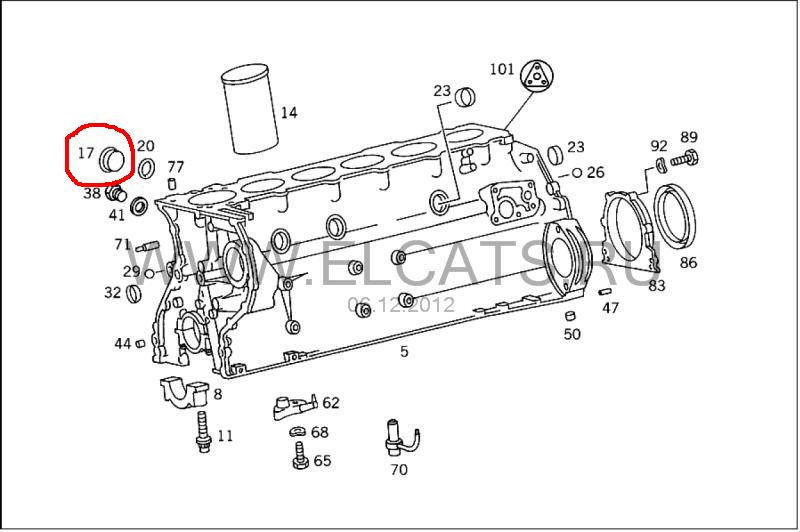

куда на 603 моторе вкручивается? на рис №17?

под коллектором последнего цилиндра ,с ямы видно, пробка большая с гранями, а черный кабель у меня из двух половин, тип тройник, изоляция похожа на шлаг от душа ,только покрыт пластиком, ну и розетка с крышкой тож есть ,правда лежит под капотом , крыло и бампер меняны не знаю где было отверстие родное
вот только эту пробку не так просто отвернуть когда мотору лет 20,щас пытаюсь установить такой подогрев пока не справился с пробкой

изучил инструкцию, так и не понял где искать пробку? справа или слева по ходу машины? на картинке №17 или нет?
под выпускным коллектором по ходу машины справа,у меня 601 мотор находится между третьим и четвертым цилиндром рядом сливная пробка.
