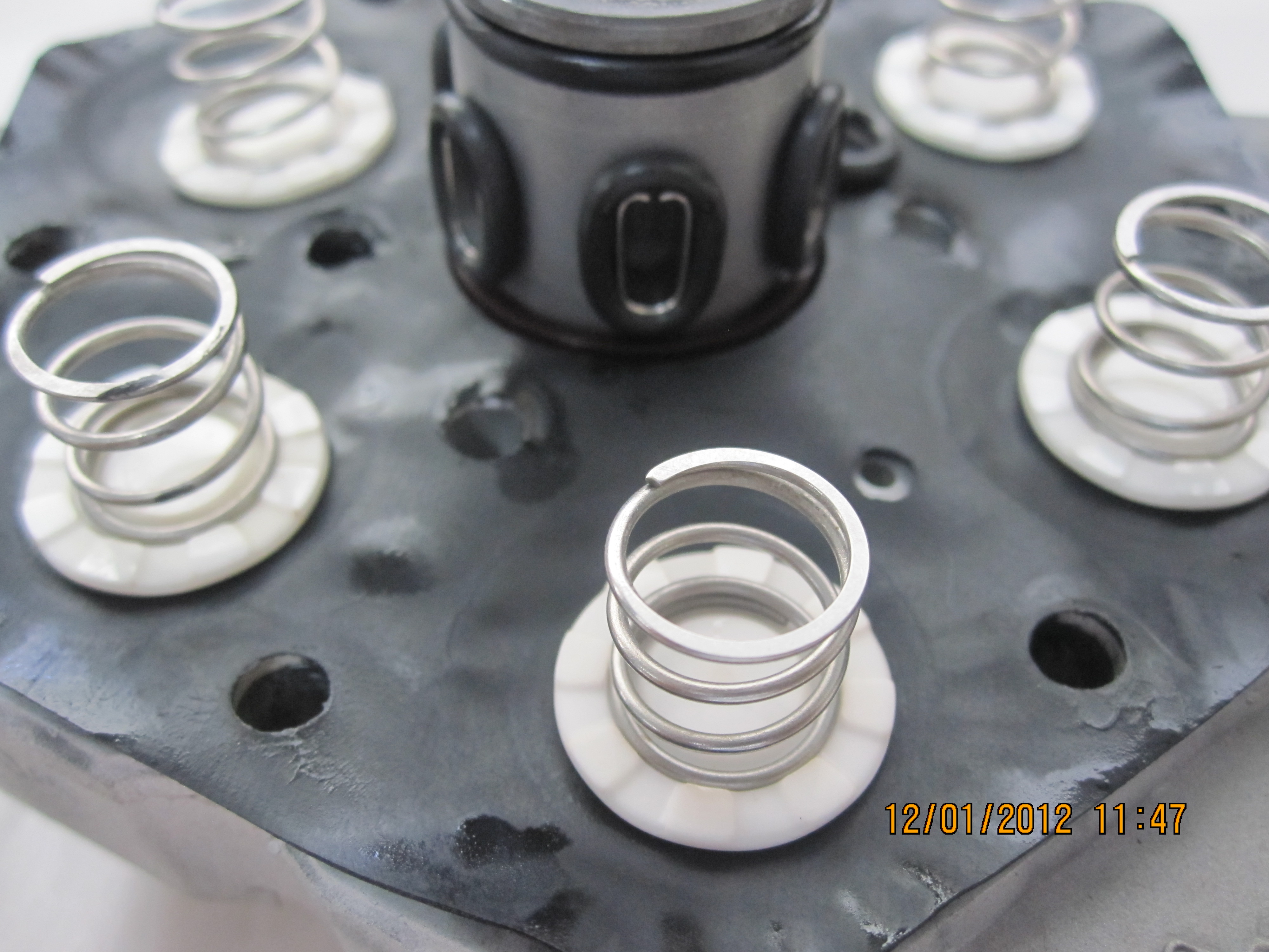

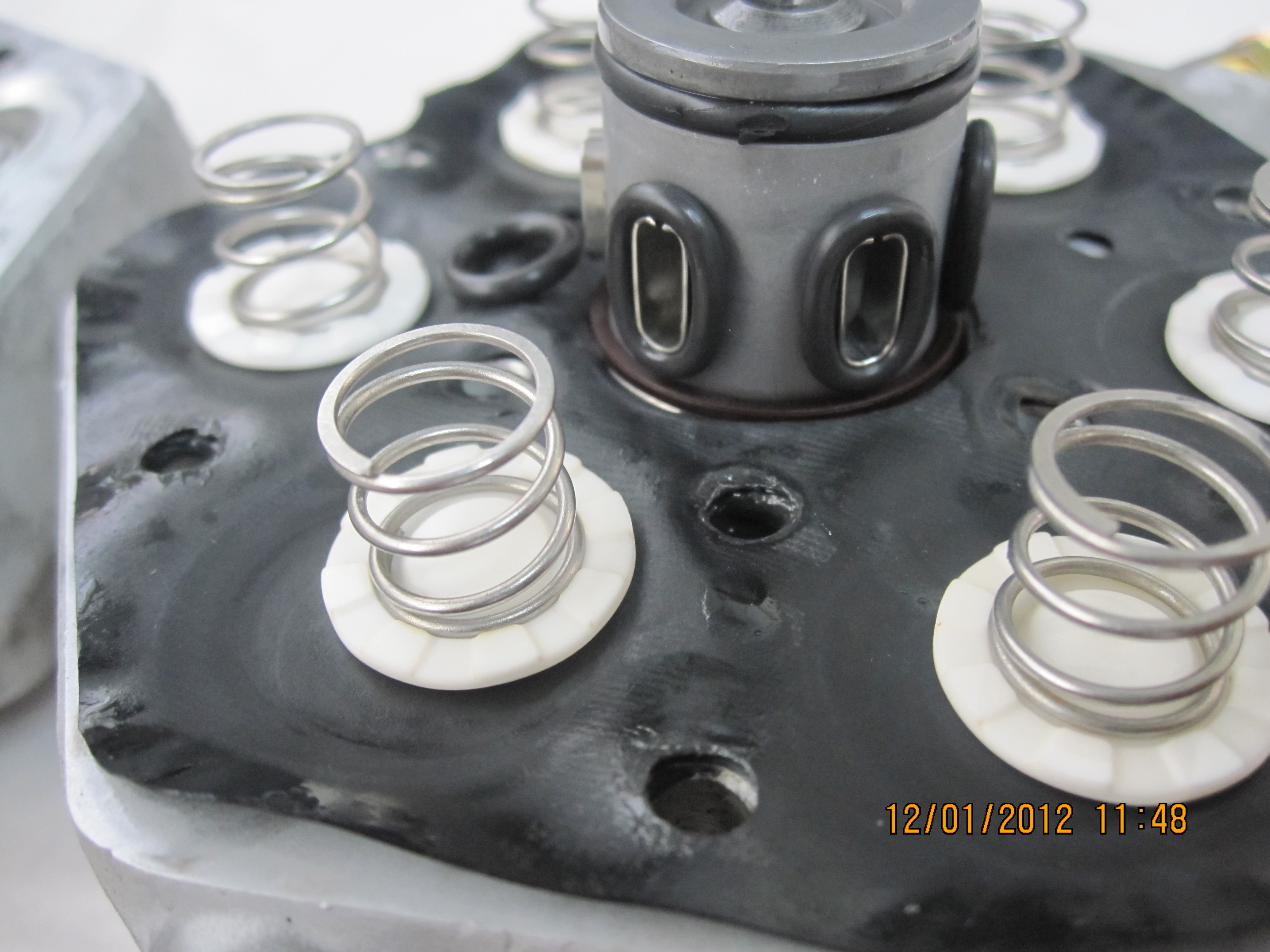

Топливо сопливит между половинок дозатора.
ну, думаю, диафрагма - разобрал
нет - все нормально. Проверил поверхности обоих половинок - идеально прямые.
Внутренние каналы чистые.
Что за хрень?
Второй раз такой дозатор с W123 280. Первый уехал жеребенком, а этот ничего не пойму
Кто знает, плиз, подскажите
124.030 1988 год М103 с АКП
Калифорнийская версия

Кроме как от некачественной дифрагмы при нормально закрученых стяжных винтах сопливить(течь) не должна, но, судя по снимкам, края этой диафрагмы, да и в середине расслоенные. Если эти расслоения доходят до камер от края то чему удивляться. Кстати на буксе по снимку 2 колечко, которое разделяет в туннели буксы управляющее давление и рабочее деформировано, нужно менять.

+100. Мембрана не айс... на кольце буксы - задир... Ви124 как всегда прав...

Вот как раз с диафрагмой все айс
В растяжку на свет - никаких проблемм.
С колечком на корпусе плунжера - понятно. Хотя на течь между половинок как может влиять?

Колечто на течь не влияет, а вот когда давления сравняет то и течь будет только между половинками дозатора а с камер нет. На просвет это тоже проверка на замешивание давлений а вот расслоение мембраны дырок может на свет не показать а между слоями от зоны камер или от вертикальных каналов до краёв дозатора может дать эту течь.

Нет проблем с мембраной.
Никаких расслоений, разрывов и т.п. Все в норме. Если бы что и было, просто тупо заменил бы и всё.
А так и чещу репу, что все вроде нормально а бензин сочится

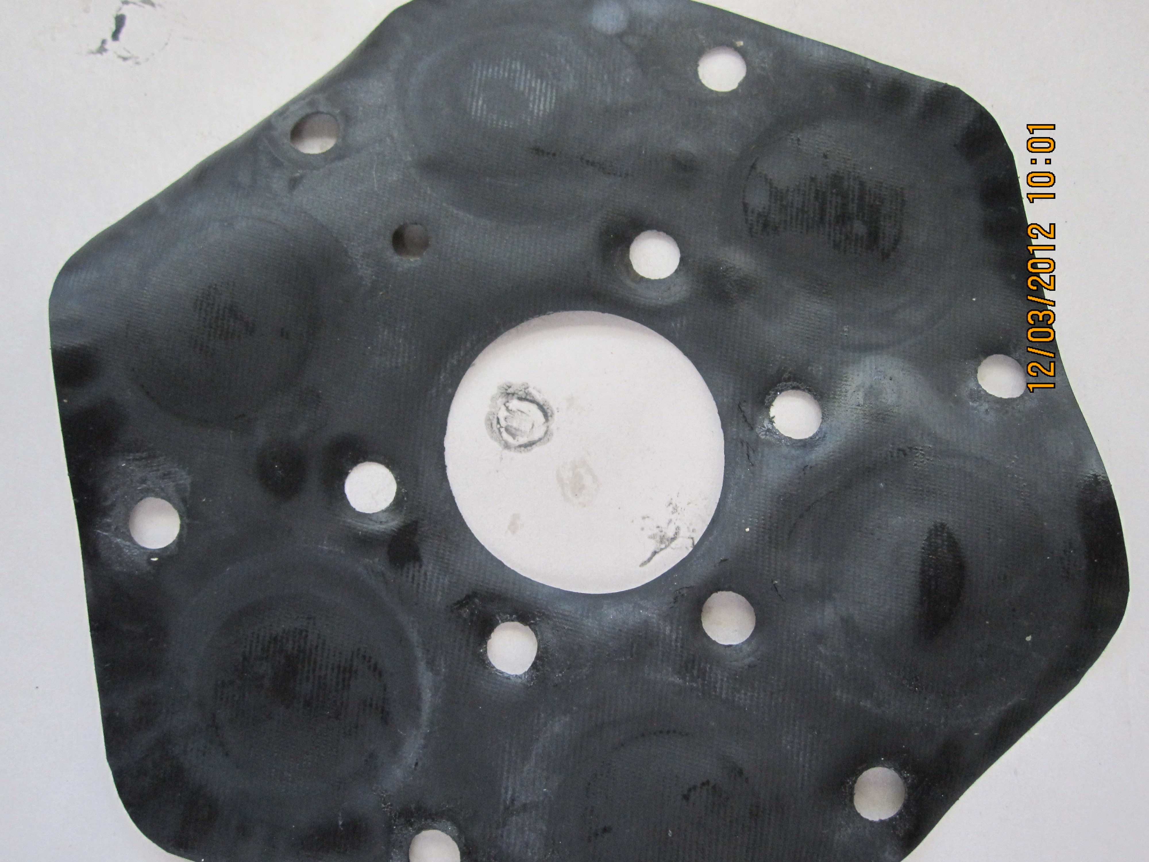

От 103
Прикрепленный файл  _________________.bmp   136.28К   345 скачиваний
Немного отличаются, но приколхозить можно. И вырез в среднем отверстии вроде бы не влияет. И отверстия наружные натянуть на винты (всего то 1 - 1,5 мм). Типа мелочь. Не такое колхозили. :biggrin:
А если приобрести Китай - то само всё встаёт без проблем. Ценники только разные.

Немного отличаются, но приколхозить можно. А если приобрести Китай - то само всё встаёт без проблем. Ценники только разные.
+1000, Причем этот девайс тоже не оригинальный, кооператив какой-то. Жаль, что не бывает оригинала, готов отдать 150$ за оригинал... Китай конечно уступает по качеству материалу (лавсан) оригинальной мембраны...

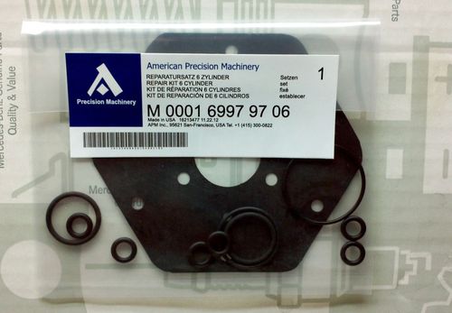

По мне так 30 и 75 долларов - один порядок стоимости, работа по-любому дороже! А тут- совершенно конкретный американский производитель, да и колечки все, то есть не надо тратить время на поиски. А время - это деньги
Что-то не понятный "конкретный" производитель...

Как бы тот же Х только в другой руке получается )
От себя скажу - юзал , понравилось . Мембрана по качеству материала и обработки выше китайской , не хватает маленького колечка на винт ЭГРД .
Цена только получается с доставкой в 2,5 раза выше , чем китайская от Сергея )
