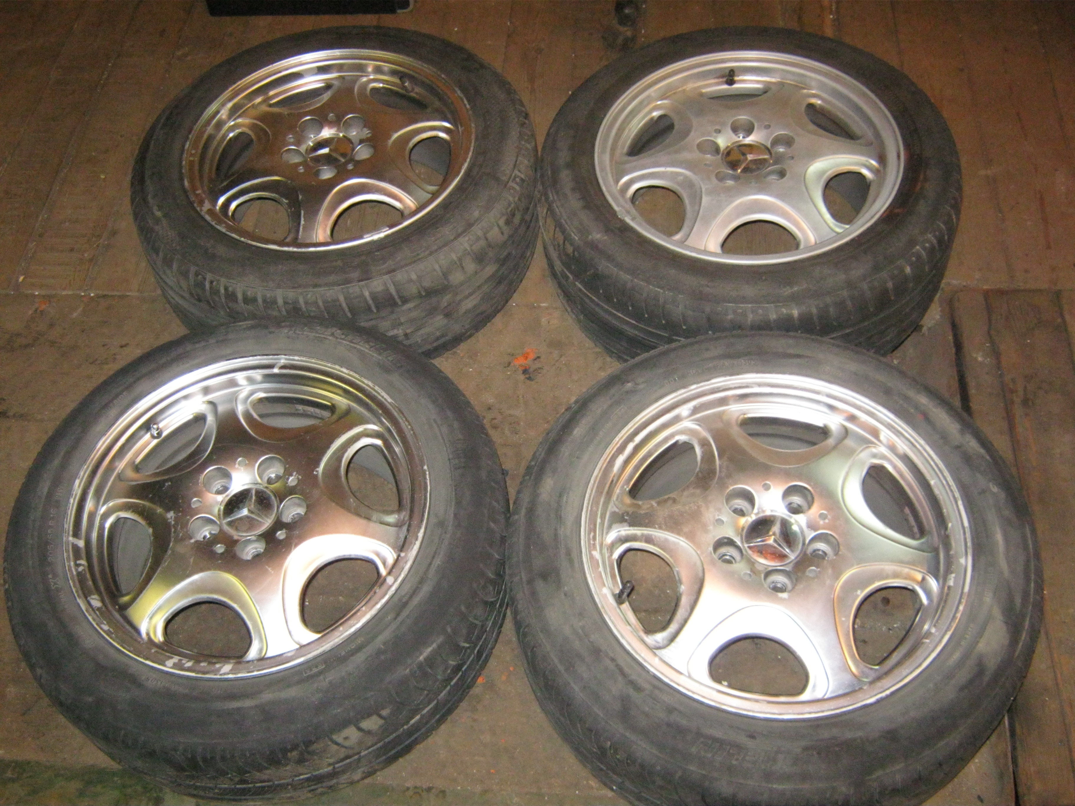

...хочу поставить Ромашки или какие другие R16 с вылетом ЕТ36, 37 на W140 , но не могу найти такие... можно ли приспособить R16 от 124, с учетом того, что на них отверстия под 12 болт, а у меня 14.... может можно рассверлить само отверстие???... пройдет ли ключ, иль и это тож надо рассверливать???... или это всё бред ????...
... по другим параметрам вродь одно и то же......

Мне кажется лучше купить егошные диски, чем расверливать и тд, посмотри в барахолке, видел много продавалось. Там крепления нормального не будет, сферы разные на болтах и дисках, плюс по вылету вопросы, встанут ли 37-е, это скорее от 210-го. На 124 не было 16-го литья на массовых машинах, у них литье 41-44, в зависимости от ширины.

..." егошные " --- это родные от 140-го ???.... если да, то они у меня есть, но там вылет 51 и машина смотрится жутко...а диски ромашки с ЕТ36-37 есть и встают они оч четко под 225/235х60х16 резину....где б найти......

Так поставь рестайловые ромашки у них чуть вылет другой и с 235 резиной они полутше смотрятся.Могу дать на примерку.Да даже у меня щас стоят спереди рестайл сзади до ,приезжай посмотриш.

с 140 на 124 не подойдут .... у 140 дыра под 14 болт, у 124 -- под 12....
