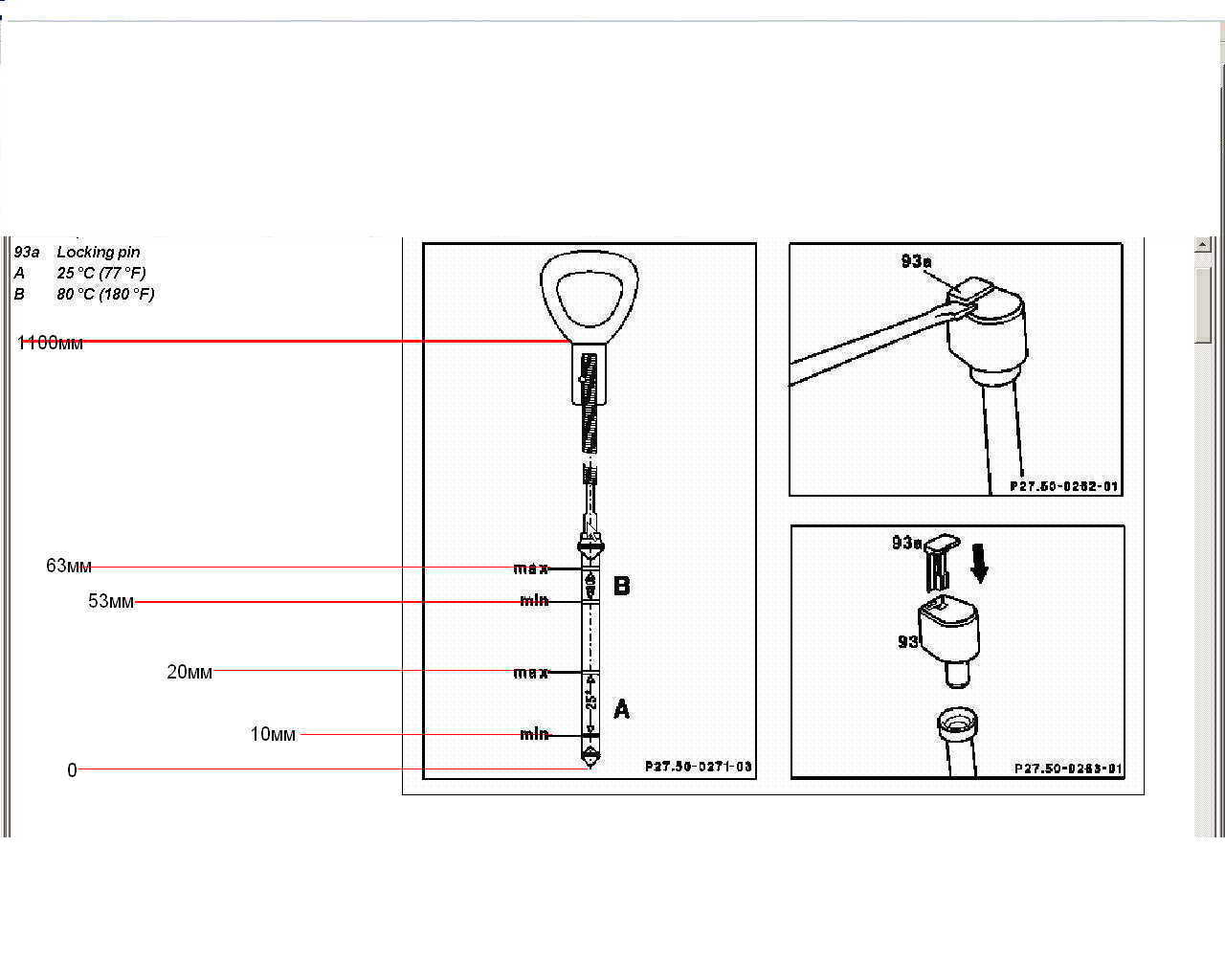

Как же достали эти схемы самодельных щупов не компетентных болванов! Все размеры есть, даже похожи на правильные, вот только с другой стороны!!! отсчёт одёт не от низа а от верха(бобышки на щупе)
а какая разница откуда рисовать размеры, если есть общая длина щупа?
