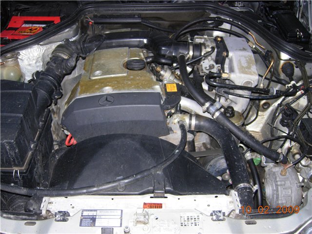

Дай фото мотора,точнее место подключения ДЗ с блоком управления,там пластмассовый коннектор,режиш лезвием внешнюю изоляцию 2 см. с правой стороны,я понимаю рука не поднимается,но тут как у зубного,другого пути нет.Профиль ты не поправил,видишь на моем сообщении напмсано синеньким?Вот туда надо машину прописать,а не в сообщение.Никто не будет лазить на эту страницу смотреть какая машина.
фотку там не сделать надо пол машины разобрать и дросель снимать а машина рабочая мне пока без неё ни как скажите на словах что там дальше можно сделать и что там могло случится
