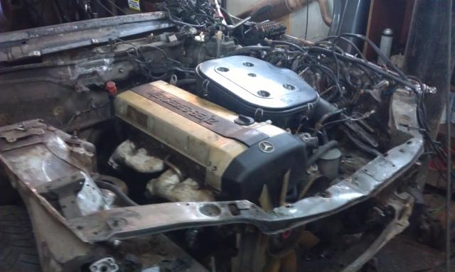

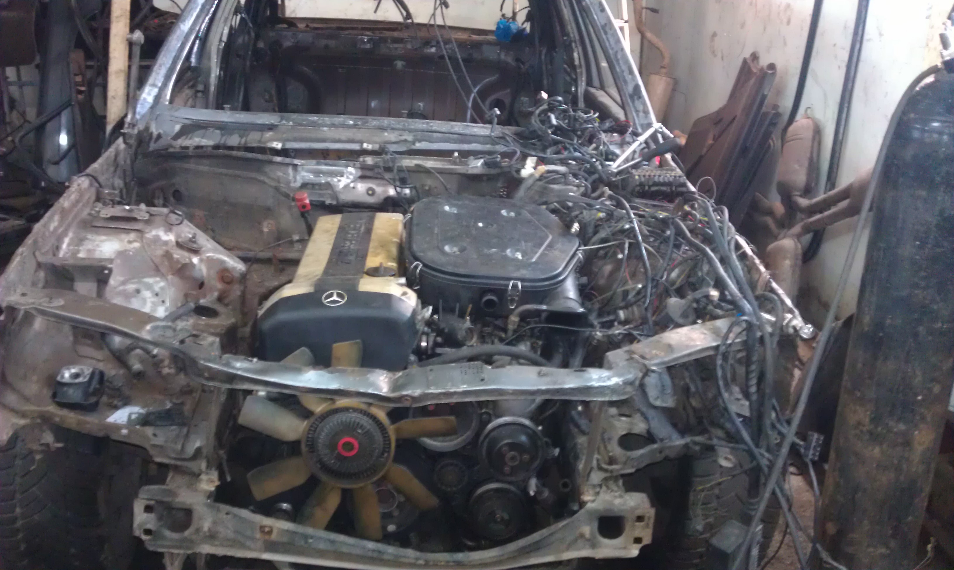

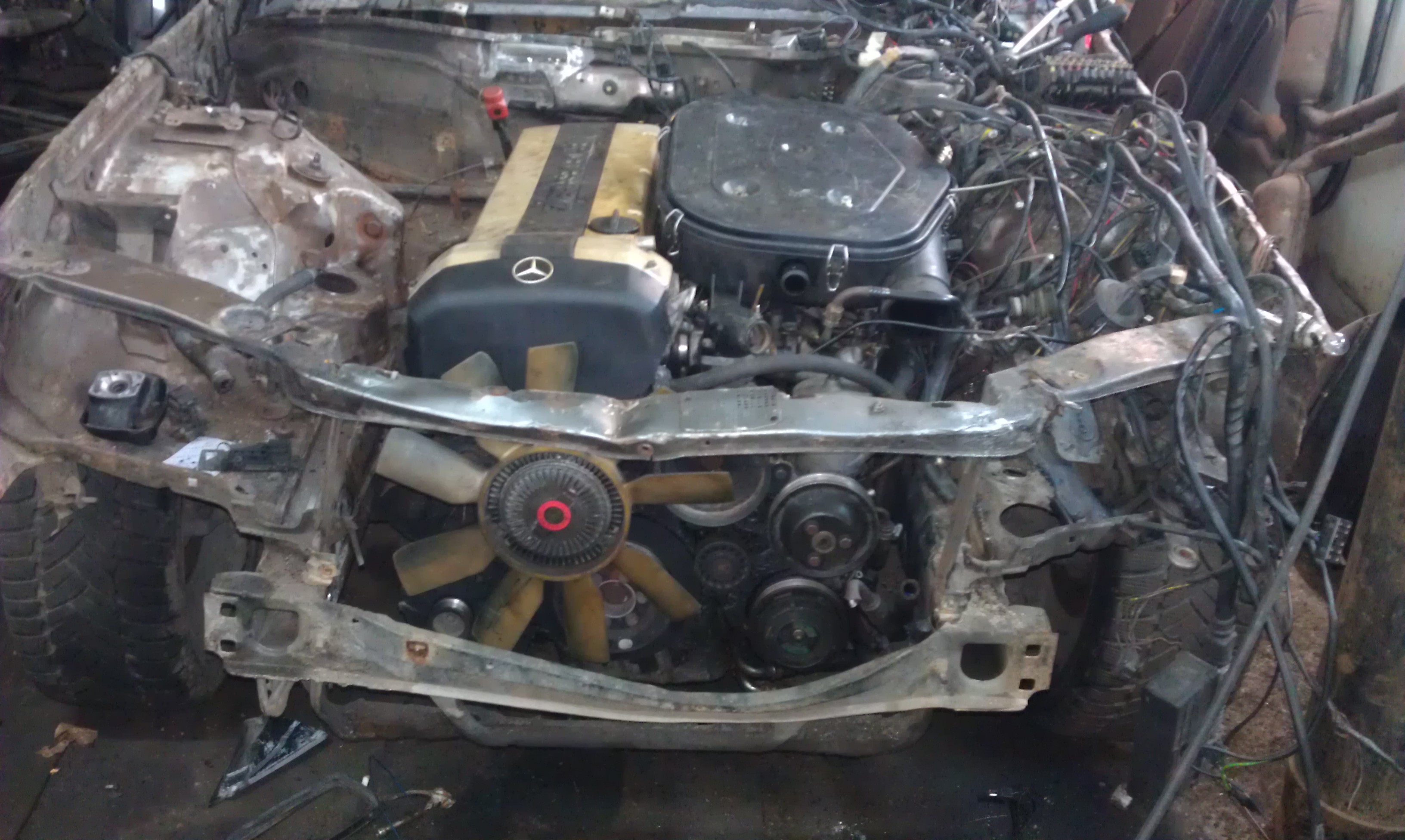

будем в двоем мучатся! сам сейчас такой же пихаю! лапы от 126 !103 мотор встают как свои либо блоки одинаковые! сегодня произвел установку под капот! получилась такая картина! правда это тест установка проверка по крепежам! все сошлось и закрутилось!

и еще я не рискнул ставить мотор с электронным впрыском! много переделывать нужно! поэтому взял 104.980 там ке! и то вопросов масса! комутатор и мозги разные! но и то и другое у меня есть! нету только подкапотной косы! буду переделывать свою! коробку поставил 722.358. тоже не знаю как будет работать! редактор вообще от 5.6. так что будем все это соеденять!

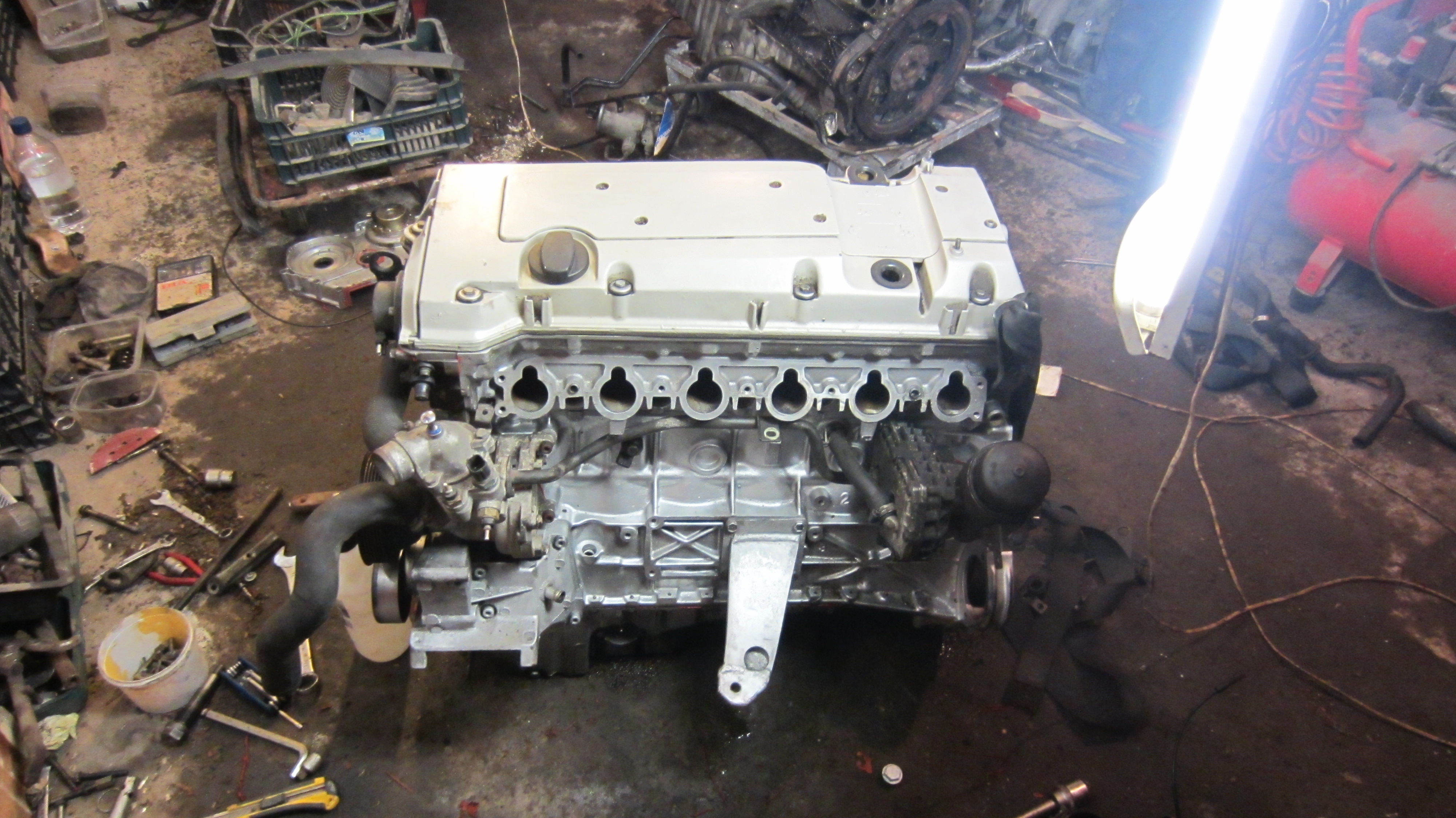

Здорово! хорошо что по механической части нет вопросов =) По крепежам лап блоки да одинаковые тоже лапы от 103 ставлю, только они у меня неоригинал а колхоз =) Ну не суть важно =)
А HFM решил ставить только потому что от КЕ этого нету у меня вообще ничего =) Зато 2,8 с HFM в полном комплекте с мозгами и проводкой! Ну мозг полюбому менять надо будет его я найду от 3,2 с HFM =)
У меня проект пока на стадии сбора двигателя и переделки его под HFM, на самом деле очень много переделывать адская работа но я помоему справился =)) Вот последние фото 3,2 переделанного =)) был как твой а стал вот такой:
