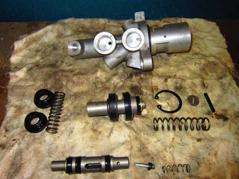

Проблема у вас в ГТЦ.
ГТЦ имеет 2 контура зад перед.
Внутри есть перепускник регулирующий давление перед/зад.
Состоит он как бы из иглы и резинки, резинка скорей всего прохудилась.
У меня пропали задние тормоза после установки китайского ГТЦ, через месяц эксплуатации. Порвалась резика на игле.
Изначально у меня тормоза задние на оборот клинили так что пару раз презжал с огенно красными барабанами и тучей дыма- причина также самая игла толкь она клинила и просто задний контур не спускал давление.
Вот это скорей твоя же проблема:

О.к спасибо за версию но я эту самую иглу и смотрел когда разбирал еще старый гтц .Игла была еще нормальная,резиновое колечко тоже, но я думал, что длинна у нее коротковата и прикупил новый гтц есесено не оригинал но проблема осталась. Жду выходных заеду на яму пересмотрю все еще раз магистраль, тройник вдруг попало туда чего. Ну и подачу из самого цилиндра на задний контур проверю, прокачаю. Как решится вопрос то обязательно отпишусь.

целостность манжет не значит их нормальную работоспособность.у нас тоже были целые,вот тока все равно они перепускали.когда сравнили с новыми манжетами из ремкомплекта разница была боле чем очевидна
