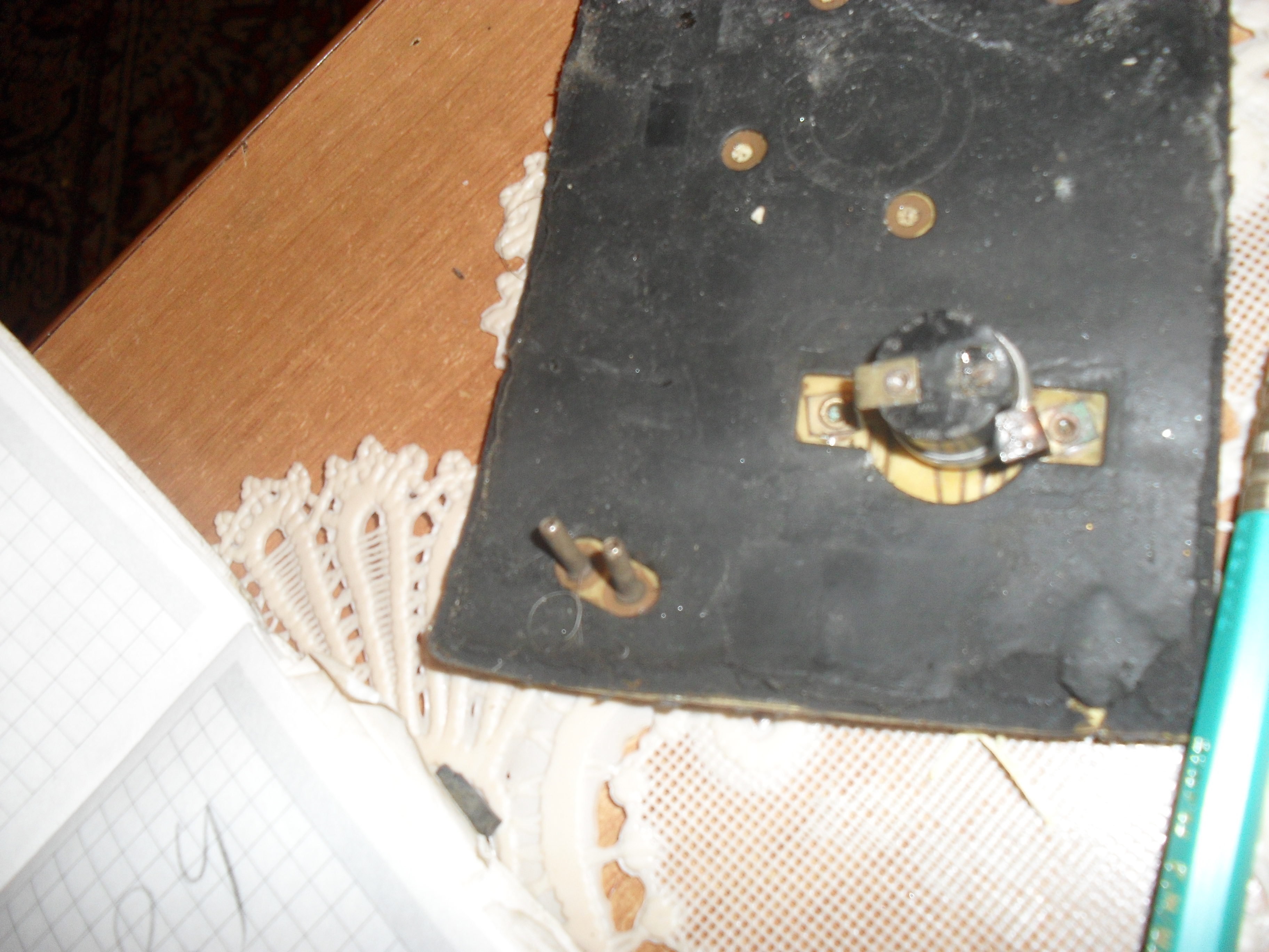

я свой старый разобрал рад интереса :spy: оказалось внутри датчик или как он там называется, вообщем контакт к нему сгнил(пайка), возможно у тебя такая жи хрен
Контактная группа, управляемая биметаллической пластиной.
Нагревается от самого зеркала, и сама же собой и управляет. Нагрелась до плюс 5-10 градусов, разомкнулась (нет подогрева зеркала). Остыла ниже плюс 5-10 градусов, замкнулась (пошел подогрев).
