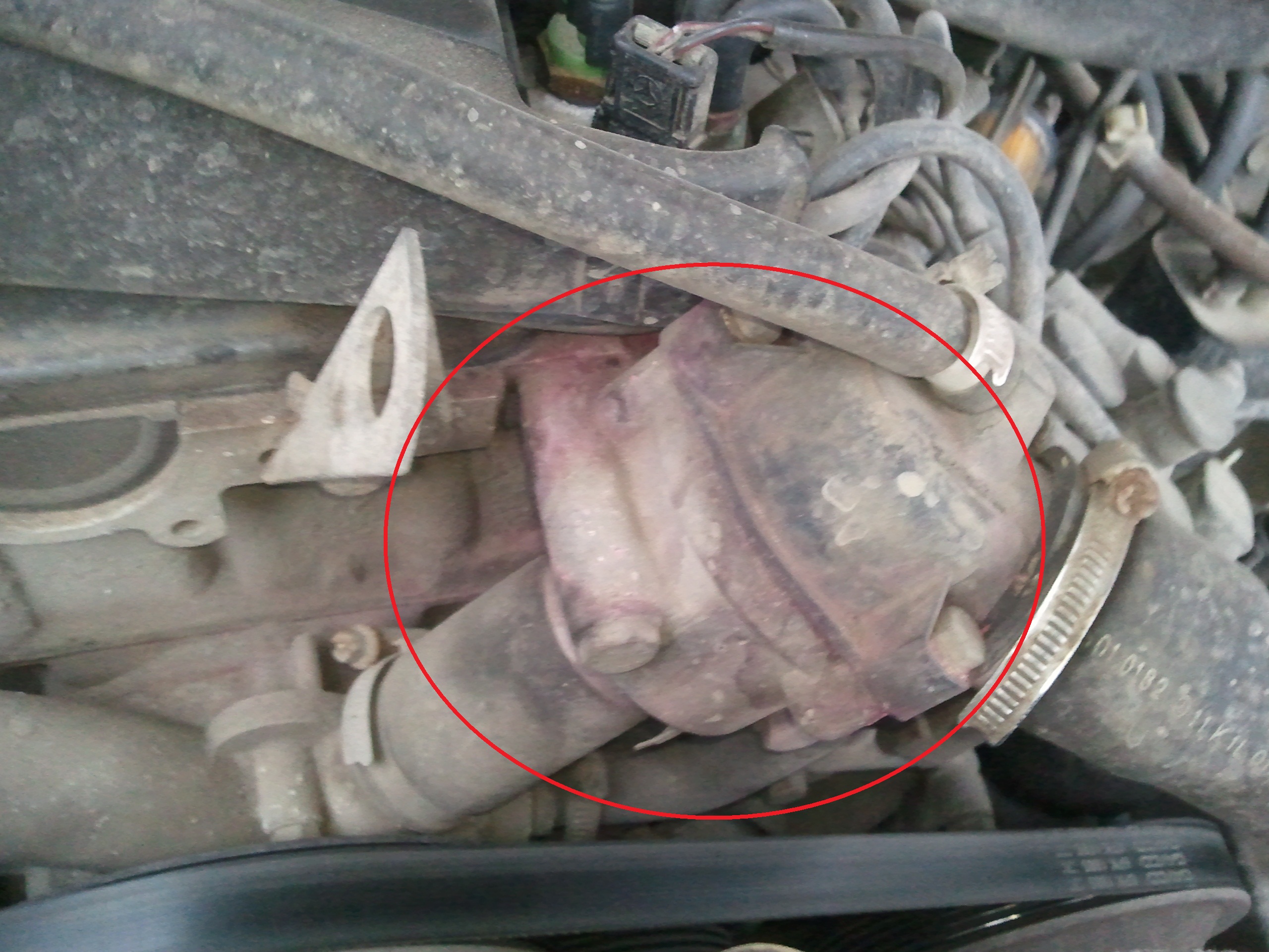

Всем привет! подскажите откуда могут быть подтеки антифриза в этих местах на фото...я думал что из патрбука справа но именнно около него все нормально...

Крышка термостата течет. Как вариант - замени прокладку крышки.
Я так и думал, сапсибо что подтвердил) а в экзисте они есть?

Вскрыл крышку и увидел что старая прокладка совсем расплющтлась и ссохлась, все почистил и внутри с наружи, новую прокладочку чисто символически смазал герметиком и правильно обтянул! и конечно все стало хорошо и чисто)))

Зря герметиком мазал, не нужен он там совершенно.
