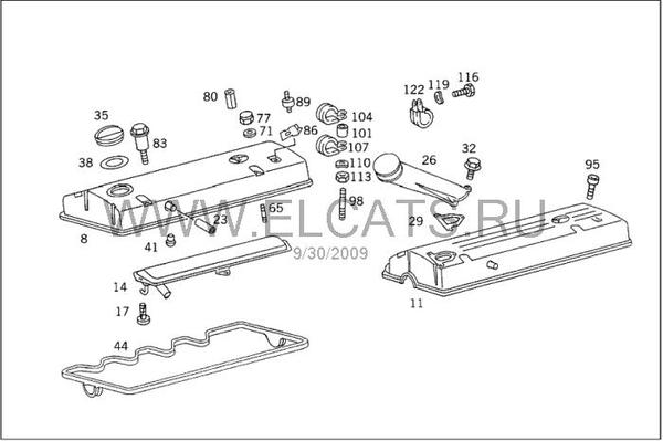

Обычно я врубной. Правда. Но тут что то не понял. У меня стоит пластиковая не длинная, какая то широкая. А тут на фотке в элькатсе длинная, и мне тоже крышку дали, там такая же длинная эта штучка, и шланг в другом месте, это так и должно быть или потому что крышка из под головы с подкачкой? Какую мне крышку все таки искать, друзья, или эту тулить?

Было 2 вида крышек (на рисунке).
Левая - без выемки под насос. Правая - с выемкой.
У мну стоит правая. И круглая заглушка.
А выход вентиляции из крышек по идее должен быть в одном и том же месте.

Про выемки под насос я понял, в принципе можно помудрить, заказать заглушку, и поставить ее на мою голову...меня больше беспокоит выход вентиляции...ну сегодня полезу сравнивать

Все, разобрался. Эта крышка которую мне дали не подойдет, тулить заглушку под насос не хочу. Тогда поменяю целую хорошую клапанную крышку со 102 мотора под насос подкачки на обычную клапанную крышку! или продам :redface:
