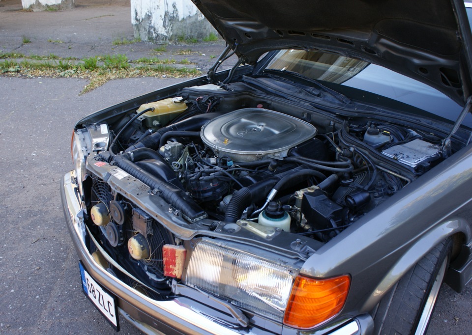

На авто в стоке была установлена система 2 сигналов. Имеется кнопка переключения сигналов.
В данное время при переключении кнопки , сигнал не меняется. Под капотом кроме обычного клаксона, других не замечено.
И тут вопрос. Где устанавливался второй клаксон. Он был электро или пневмо? Куда идут фишки подключения и провода. Есть ли у кого фотографии. Интересно все! Хочется оживить эту опцию.
Подкапотное Изображение

Под передним бампером слева на оригинальной перекладине две улитки типа волговских, тока БОШ.

К ним просто подводилось питание? Где стоит релюшка , которая переключает сигналы.

Как то так должно быть, реле нет никакого, есть только переключатель. Второй сигнал под фарой.
