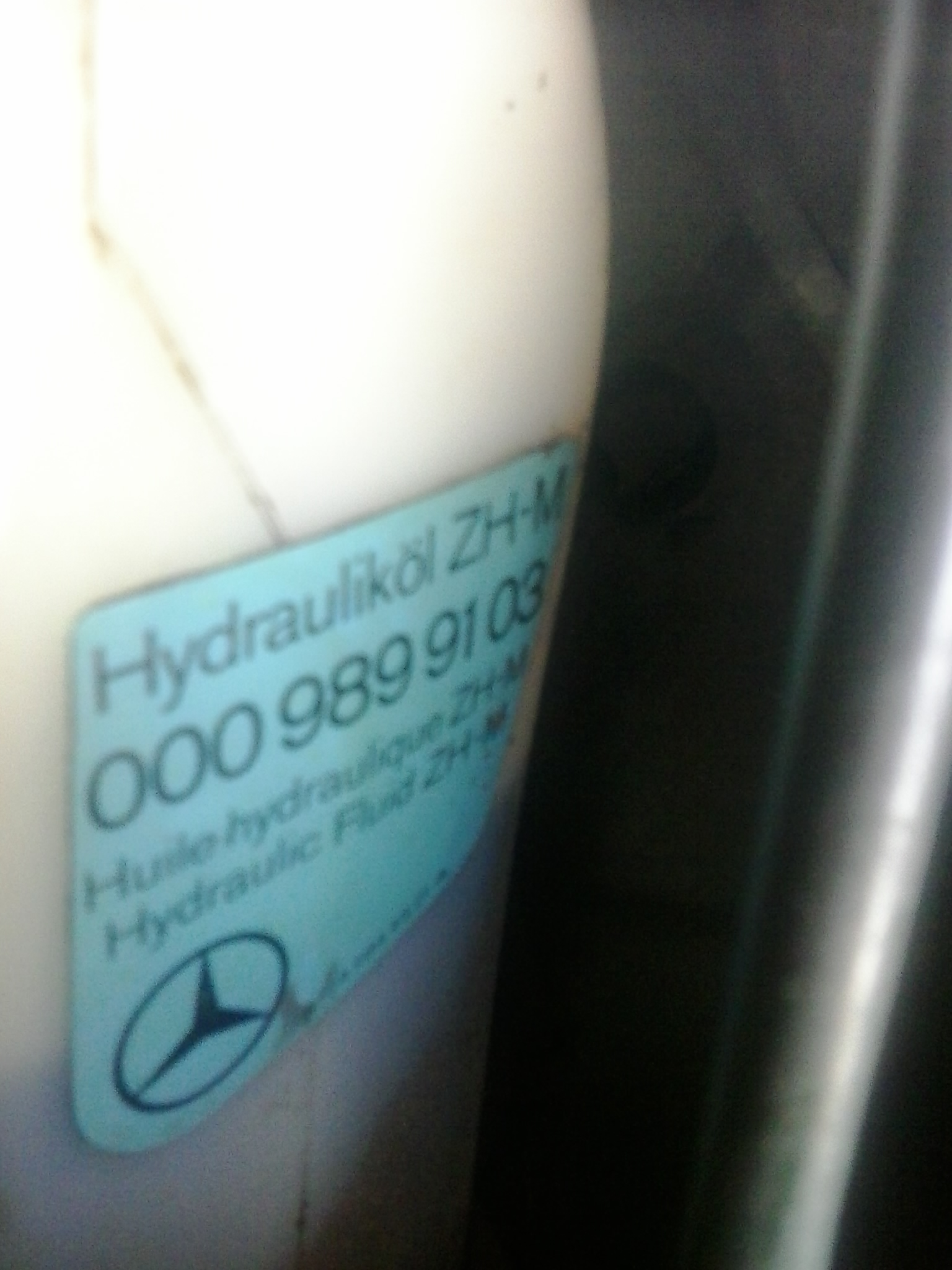

Да, жижа ниже уровня.
И чё опять яйца менять :confused:
Номер этот?

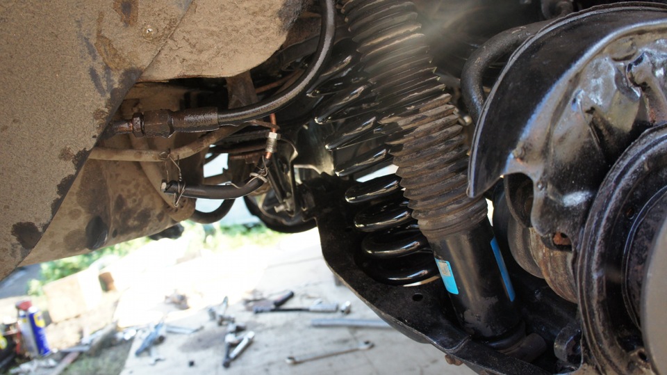

все менялось осенью, и пружины и проставки, точно не помню но брали что то среднее, пружины Kayaba (http://a.d-cd.net/43d94eu-960.jpg) поставили, перед пилили виток - все равно мало, пружины сжаты (просвет маленький из за этого на кочках бьет)... спасибо за совет, надо посмотреть)))
