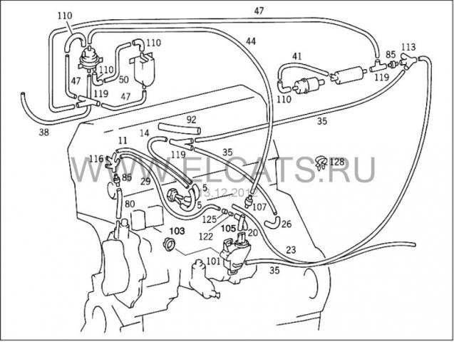

Попытаюсь проконсультироваться на пальцах.
Никуда не лазил, ничего не делал с коробкой и её настройками. Ездил радовался... Резко появились пинки при повышении передачи, с 1 на 2 и с 2 на 3 передачу ощутимо и при маленькой интенсивности разгона (светофорно-городской режим). В горку или при более интенсивном разгоне в пол педали пинков практически нет. Проблема видимо в вакууме.
Регулируя подачу вакуума на коробке, модулятором, ослабив давление, изменения коснулись только переключения при быстром разгоне - стала пробуксовывать. При спокойной езде пинки остались. Вернул "крутилку" в обратное положение.
Заметил, что после кап. ремонта коробки тросик регулировки удлинял передачи. Бредовая мысль скорее всего. Попробовал укоротить передачи, прокатился. Передачи стали переключаться быстрее, чуть легче, но всё равно пиночки остались, но слабее чуть чуть.
Последнее на что думаю, это вакуумный ключ (!!!), который установлен на топливном насосе. Как он правильно называется, поправьте пожалуйста меня.
Он тоже отвечает за регулировку мягкости переключения. Сейчас его носовая часть опущена в крайнее нижнее положение, изменения произошли, но ничтожные, потому что был выставлен где-то по центру до этого.
Кто что знает по поводу него. Мог ли он, этот "ключ" развалиться? Последний раз его меняли до капиталки двигателя 100 тыс. км. назад.
Да, мог развалится. Эта штука называется модулятор и регулирует вакуум на коробку в зависимости от поворота рычага подачи топлива на ТНВД. Собран на заклепках, но можно разобрать, почистить и отрегулировать. Для успешной регулировки нужен вакуумметр. Свои перебирал - стал работать лучше.
Ребят, а можно фото этого модулятора??? чёт я не пойму про что вы..
W124 300D Turbo'92г 603.960 722.357
#10 ОФФЛАЙН   alex37
alex37
  • Cообщений: 1876
  • Город:Иваново
    w124 2,0D WDB1241201B838923
Отправлено 13 December 2012 - 10:48
я про этот клапан поз.101

Всё, друзья! Тема решена, с пинками покончено. Настанет тепло, настрою коробку более тонко.
Причина пинков была всего навсего в забитой трубке, которая короткая и спускается к вакуумному насосу (на картинке выше она под номером 80). Видать попала грязь как-то туда. Определил что она забита случайно, решил на работающем двигателе проверить вакуум в трубках, дальше этой трубки проверять не пришлось. Прочистил и прокатился, теперь переключается с откатом назад, как и положено.

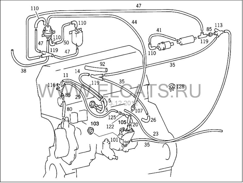

Люди,вопрос а какие из этих трубок на картинке стоит проверить?У меня тож коробка пихется,на намой коробке подкрутил рекулятор Т-образный стало помягче,но всё равно не в порядке дело!!!Как снимать модулятор и что с ним делать или какие шланги стоит проверить?!
все просто,идешь от модулятора что на акпп,на котором ты крутил т образный болтик,по трубкам вакуумным до самого насоса вакуумного - если дизель-и можешь продуть, промыть все эти трубки
