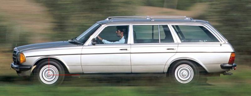

Прежде всего езжай на сход-развал. Сверь с табличными данными. Часто на плохой подвеске мастер-развальщик вытаскивает развал колёс подтягивая продольный рычаг. Тем самым продольный наклон - кастор, становится значительно меньше заводского, при этом развал вытягивается.
Если кастор установлен в соответствии с заводским, то ось колеса находится на одной вертикальной оси с самой верхней точкой передней арки.
Примерно вот так. Изображение
