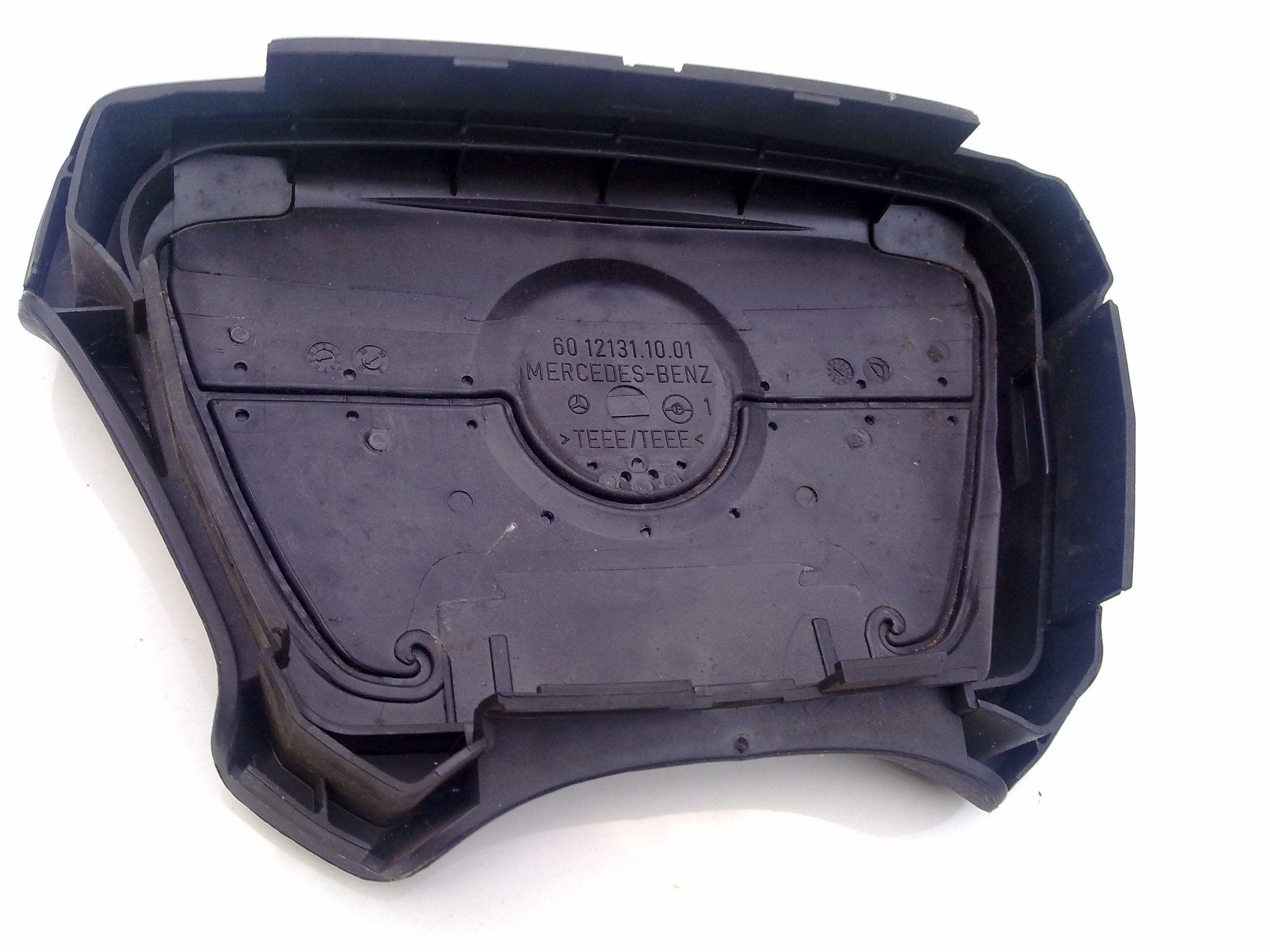

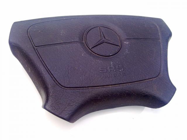

накладка на тело подушки съемно-заменная ? как она меняеться ( номерок есть у кого по ней?) спсбо !
