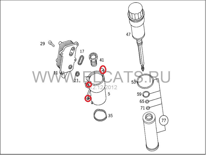

Привет всем. Подскажите, в креплениях масляного радиатора к стакану фильтра в самом стакане слизалась резьба, кто сталкивался? и можно ли там нарезать диаметром побольше, или может насквозь болт-гайка?

1. он стоит около 3-3,5 килорубля, 2. ждать не меньше недели. обломно как то 3 руб. отдавать, вот я и спрашиваю, сам стакан то целый, можно б было метчиком м7 попробовать нарезать, но он тож дифицит
я нарезал м8,все ок!!!
