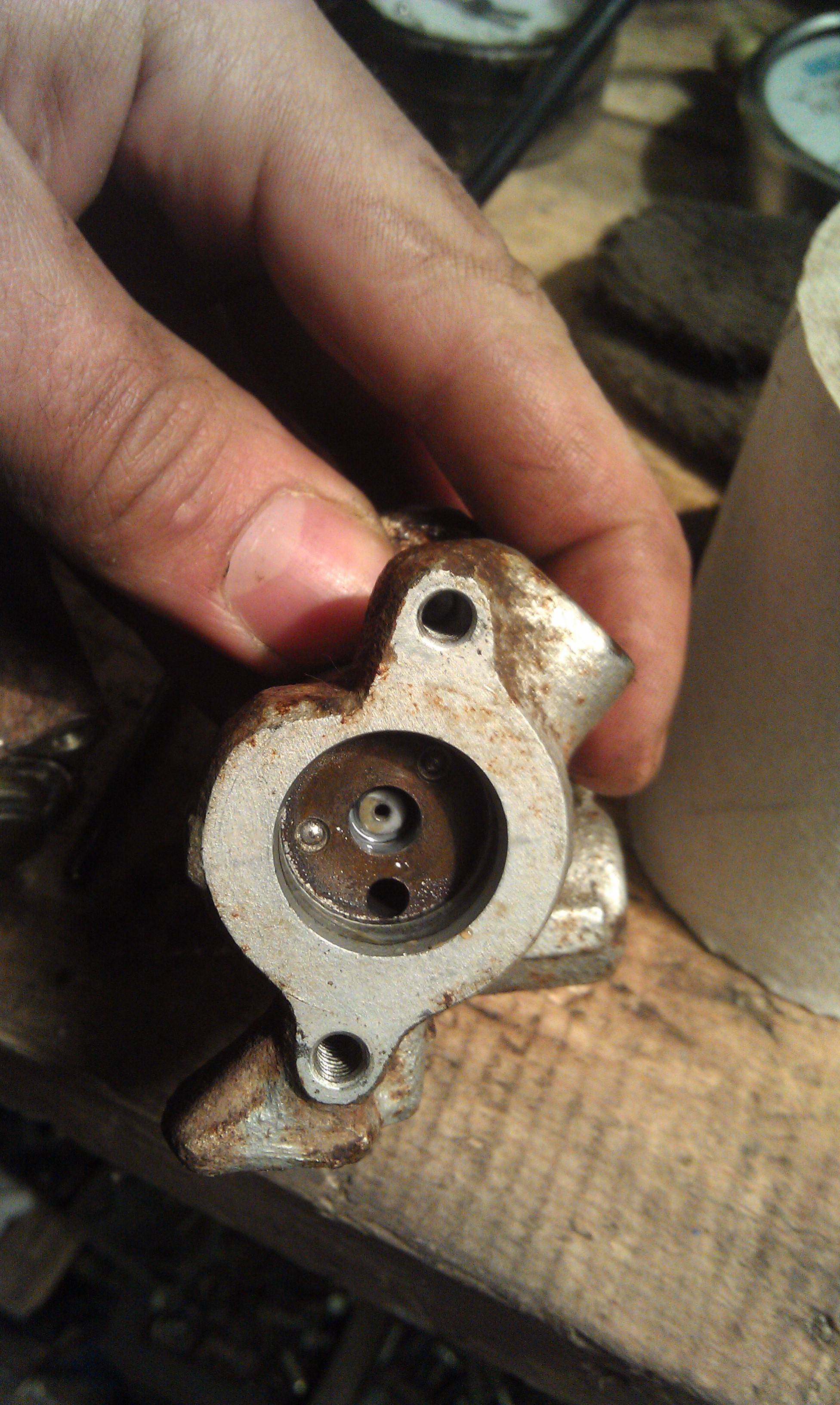

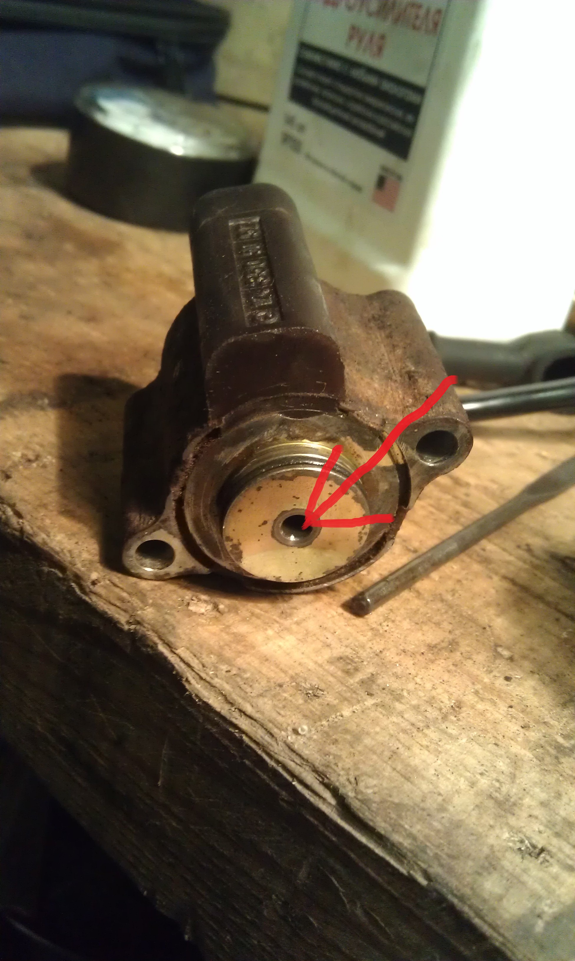

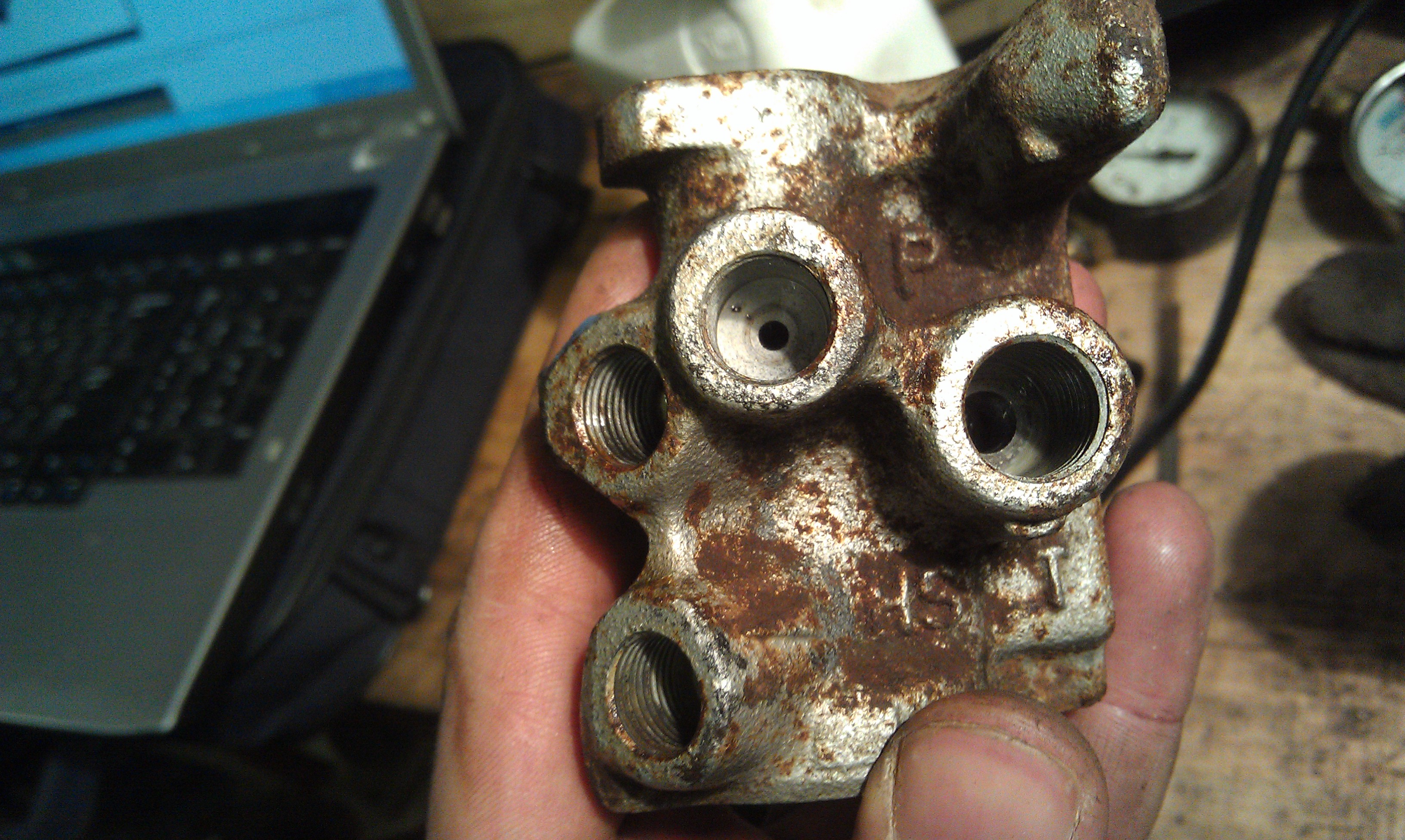

Отправлено 15 December 2012 - 15:56
http://www.oldmerin....h...=107730&hl= Может поможет. Тем же озадачивался.
попробовал,но жидкость не брызгает а капает!разобрал клапан который под задним правым сидением, там как будто не хватает штыря на электромагнитном клапане(обозначен стрелкой куда по моему мнению должен встать штырек) может кто разбирал свой? подскажите пожалуйста...

#12 ОФФЛАЙН   cosworth2
cosworth2
  • Cообщений: 266
  • Город:Transkarpatia,Ukraine
    на капоте прицел
Отправлено 25 December 2012 - 02:20
http://www.oldmerin....showtopic=72863
