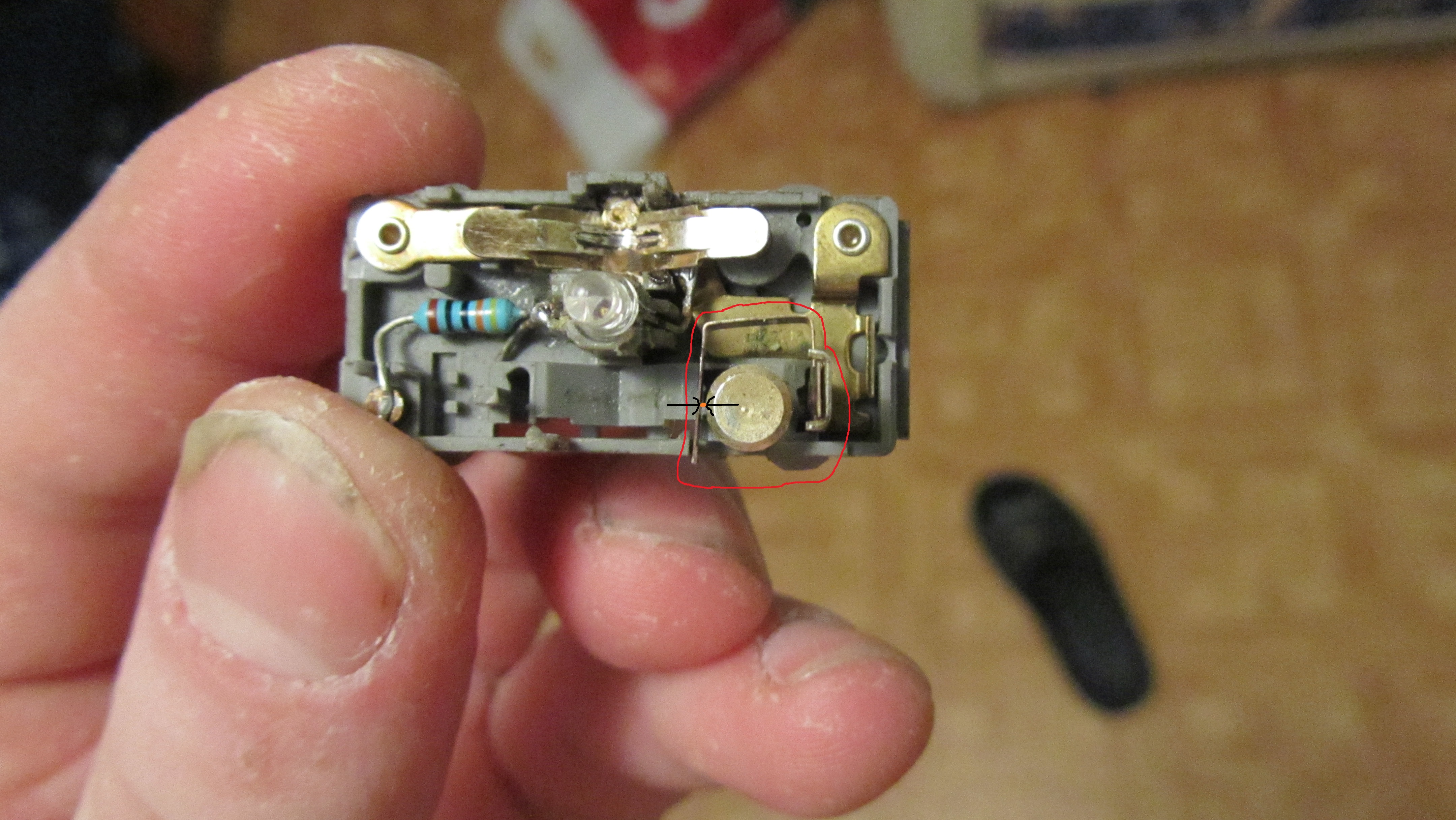

Разобрал на днях кнопку ЭСП при смене светодиода ! И обнаружил там пластину из биметалла , вот походу это и есть токовая защита !

Фотку давай. Вряд ли в кнопке эта пластина стоит. И, таки, не биметал.

Специально для тебя еще раз разобрал её !
Помоему все таки это она и есть оранжевым отмечен зазор между пластиной и контактом
