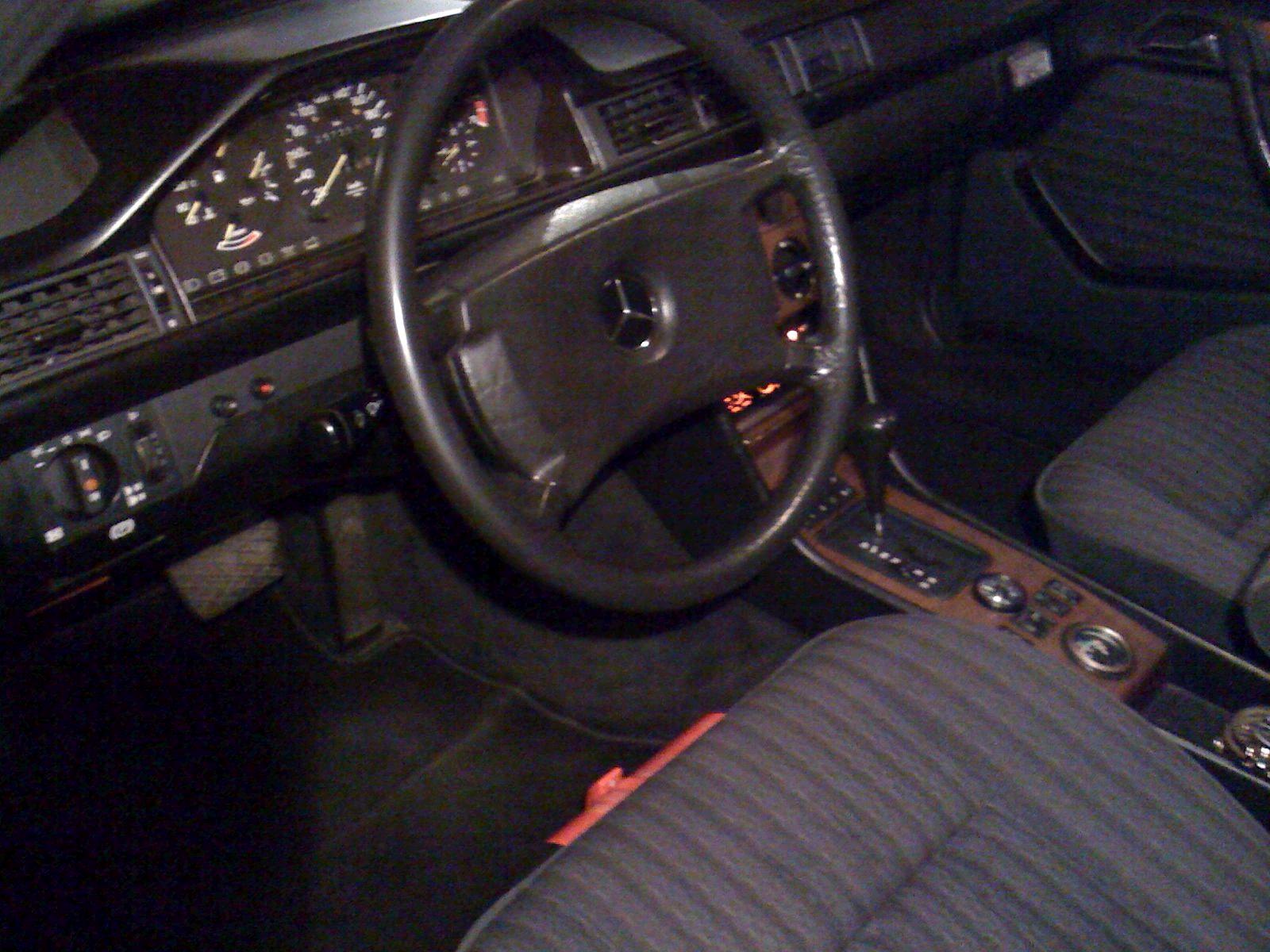

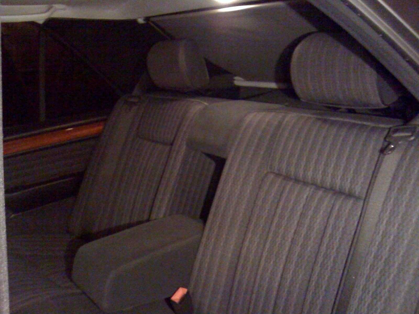

Если сиденья на 124 Ешачные то разницы практически нет с 210, а если сидухи дорестайл на 124 то они ужасные, сам менял на своем старом 260E старый салон на на салон от 124 Ешки, так что лучше поискать хороший салон от 124...

На счёт того что от 124 сидухи лучьше я полностью согласен.Я просто хочу поменять тряпку на кожу(кстати вроде точно такая же как на фото) пересмотрел кучу салонов,восновном все ушатанные и денег ещё за них просят от 20-28р, даже трупный предлагали! А от 210 с подогревом чисто мне привезут за 15р вот я и решил заморочиться.
