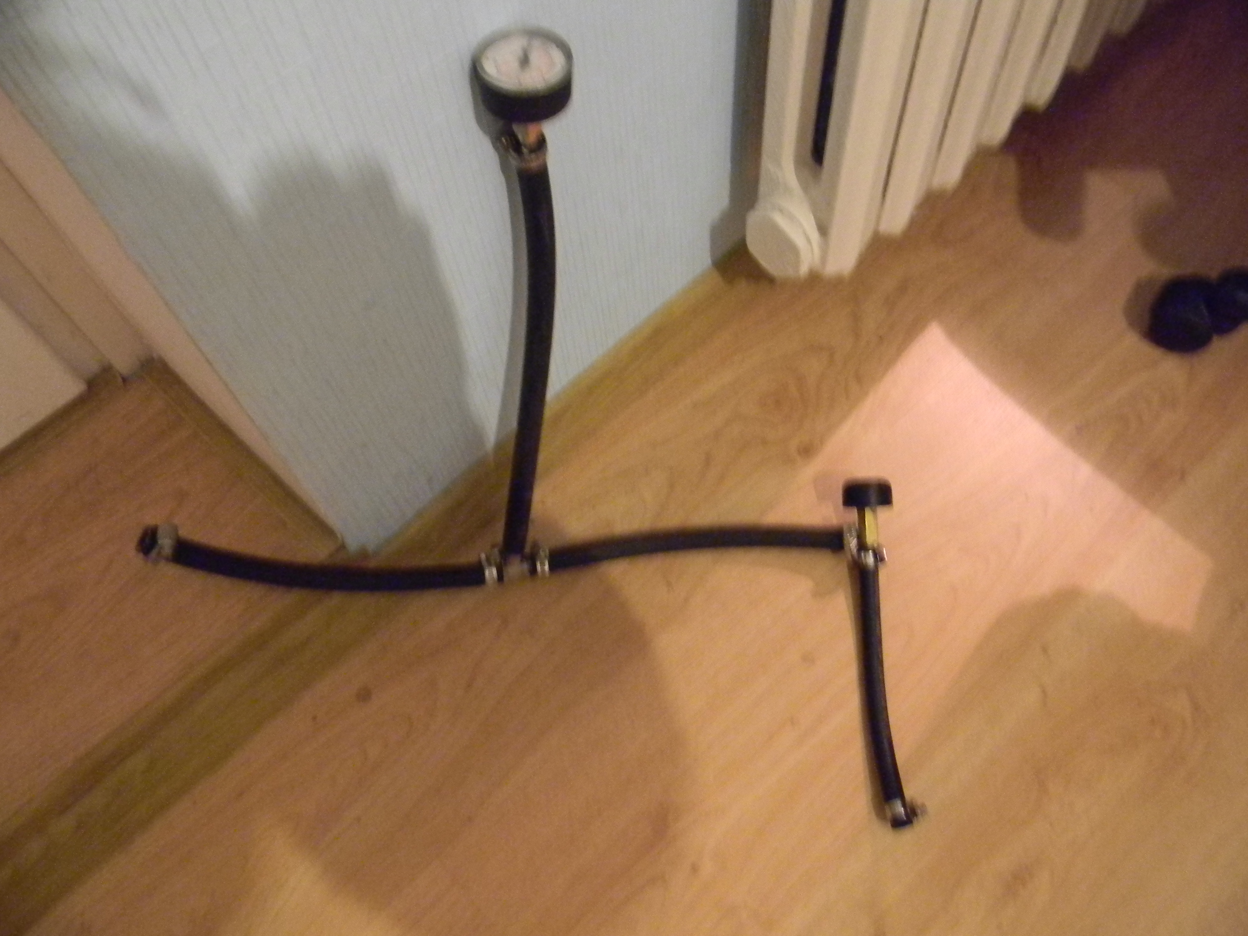

Отправлено 15 December 2012 - 23:01
Проконсультируйте по давлению. собрал вот данную конструкцию - фото
Шланги, вентиль справа , манометр.
Соединил правую сторону к шлангу подачи топлива, а левую к штуцеру дозатора (фильтр не доставал).
Хотел замерить давление на входе в дозатор от бензонасоса, т.е. давление бензанасоса. Ранее до момента когда машина вообще перестала заводиться, не было прогревочных и холостых, грешил на БН или реле БН ( пропаевал). Сегодня не успел довести дело до конца, потек один из хомутов.
1)Все ли верно собрано ? и какое должно быть давление (что то я запутался).
2) Так ли нужно подключать ? манометр до 6 бар. в упор не получится узнать давление.
3) Перекрыв вентиль после создания давления если давление не упадет - то виновен обратный клапан?
4) А потом если открыв вентиль и пережать обратку давление не упадет виноват ли РСД, а если упадет виноваты ли форсунки?
что то как ни крути кто то виноват
Спасибо за внимание.
И вот еще как можно проверить возможность частичной неисправности реле БН, т.е при вкл. и выкл.зажигания БН шумит. Когдастартер крутит машина запускалась раньше т.е БН работал. В момент работы двигателя как проверить ( послушать в момент работы двигателя не подойдет т.к. не запускается авто)

#7 ОФФЛАЙН   Ви124
Ви124
  • Cообщений: 1147
  • Город:Измаил, Украина
    W124 102 2,0Е; W123 102 2,3Е
Отправлено 16 December 2012 - 08:33
Что-то сильно сложно всё. Давление насоса " в стенку" меряется просто открутив входной топливопровод с насоса, подключив в него манометр и кратковременно включив насос. Минимальное давление должно быть больше 8 атм. В Вашем варианте больше 6-ти атм. А так просто рабочее(системное) давление померить нужно на штуцере, который идёт на ПФ. С Вашим вариантом - конец без крана подключить на входной топливопровод(кран закрыт) и кратковременно померять давление "в стенку". А так меряем системное(5,4-5,7), нажимаем на диск вниз до конца - системное существенно измениться не должно, выключаем насос и смотрим на манометр - давление падает до ~ 2,6-2,8 атм и продолжительное время должно очень-очень медленно падать с нулевым поазанием часа через 2-3. Это остаточное давление, которое на горячем моторе не даёт образовываться в системе паровым топливным пробкам и соостветственно легко запускать горячий мотор.
РСД проверить просто - обычно настройка его на 5,5 атм. Если замер рабочего давления показывает это давление - РСД рабочий. При выключенном насосе откручиваем от РСД с торца трубку обратки - топливо идти не должно. Ну и (если кто крутил регулировку внутри РСД) величина остаточного давления или больше 3,0( старые форсунки будут открываться и сливать топливо - новых давление открытия 3,3, а старые открываются раньше) или меньше нужного т.е. меньше 2,0 атм то РСД по остаточному нужно настроить. Если после выключения насоса и открученной трубке с РСД стекает топливо и соответственно падает остаточное - менять 100% РСД.
Если бензонасос при включении зажигания работает(шумит) и давление в системе есть, то там(РБН) и проверять нечего, а вот если насос шумит при вкл. заж. а давления нет - менять БН, т.к. там внутри срезало привод насоса, электромотор насоса работает а крыльчатка не вращается - соответственно топливо не качает и давления в системе нет.
Даже без манометра проверить есть топливо или нет - нажимаем на диск, включаем зажигание при нажатом диске и должен быть чётко слышен звук работы форсунок(впрыска топлива в цилиндры).
