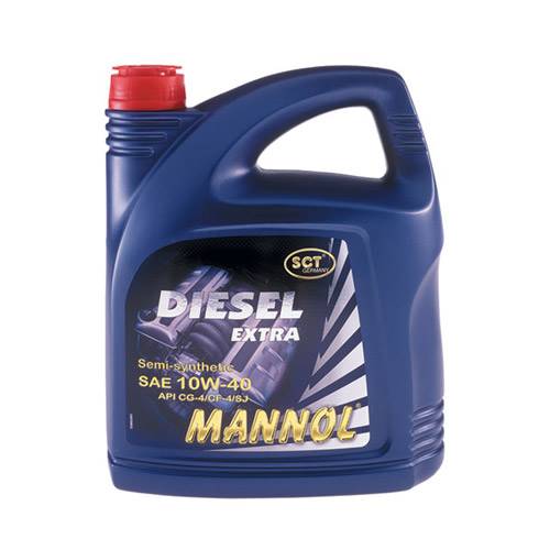

Масло манол экстра, полусинька, пробега ему 2000км, за бортом -20.

Маслу пробег 2000 км, и фильтру тоже.
Вот такое.
У друга 123й нна таком же ездит. Условия те же, даже пробег масла такой же почти - стрела вмывает за тройку с первых секунд. Правда, у него механический датчик.
