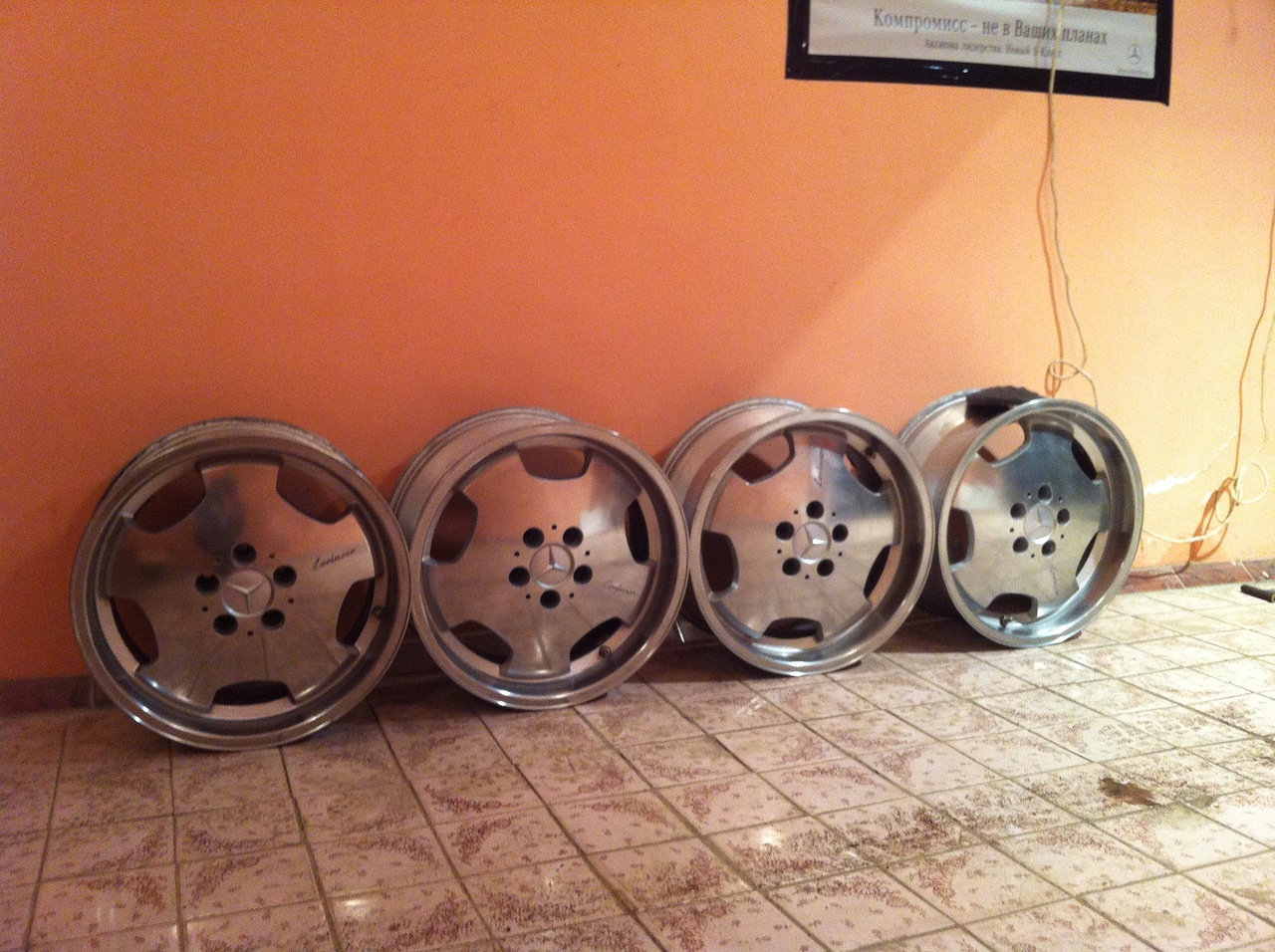

Ребята здраствуйте! Подскажите!
Купил диски на W126 Lorinser RS90 8j x 17 ET22!
Подскажите какого размера лучше поставить резину? Чтобы все было по феншую )
235/45R17 ???
W126 300SE 90г/в АКПП

А где диски-то. что заценивать то ??
Па размерам на такую ширину диска, я бы поставил 225-ю, 235-ю надо мерить разных производителей, чтобы не получилось, что она шире диска.

Отправлено 16 December 2012 - 14:03
235/45R17 ???
лучше 225/50R17
ага , 225/45 17... По уму 235/45 17 но тут диск узкий.
С каких пор 8 дюймов стал узким диском? 235 встанет как нефиг делать
225/50-мяса будет больше.Соответственно немного мягче на ямах
Не вопрос , можно хоть 245 поставить... Для "побольше мяса" есть 195/80 14 , будет очень мягко !
8 c 225 всё ровно и аккуратно .

235/45r17 ближе всего по длине окружности к родным 205/65r15
Меня больше всего волнует не будет ли задевать?
225/50R17 задевать не будет, запас еще неплохой остается
Надо меньше инет курить и побольше практиковаться :biggrin:
с 235 тоже всё будет нормуль
:hi:
Вот такой хернёй страдать не хочецо... Е34 досталась с М пакетом где на 8 стояло или 235/45 или 245/45 , смотрелось рвотно .
Щас стоит 225/45 на 8-16 , и на следующий сезон или поставлю 205/50 или прикручу полки с другого комплекта.
Я имел ввиду не будет ли задевать 235/45R17
