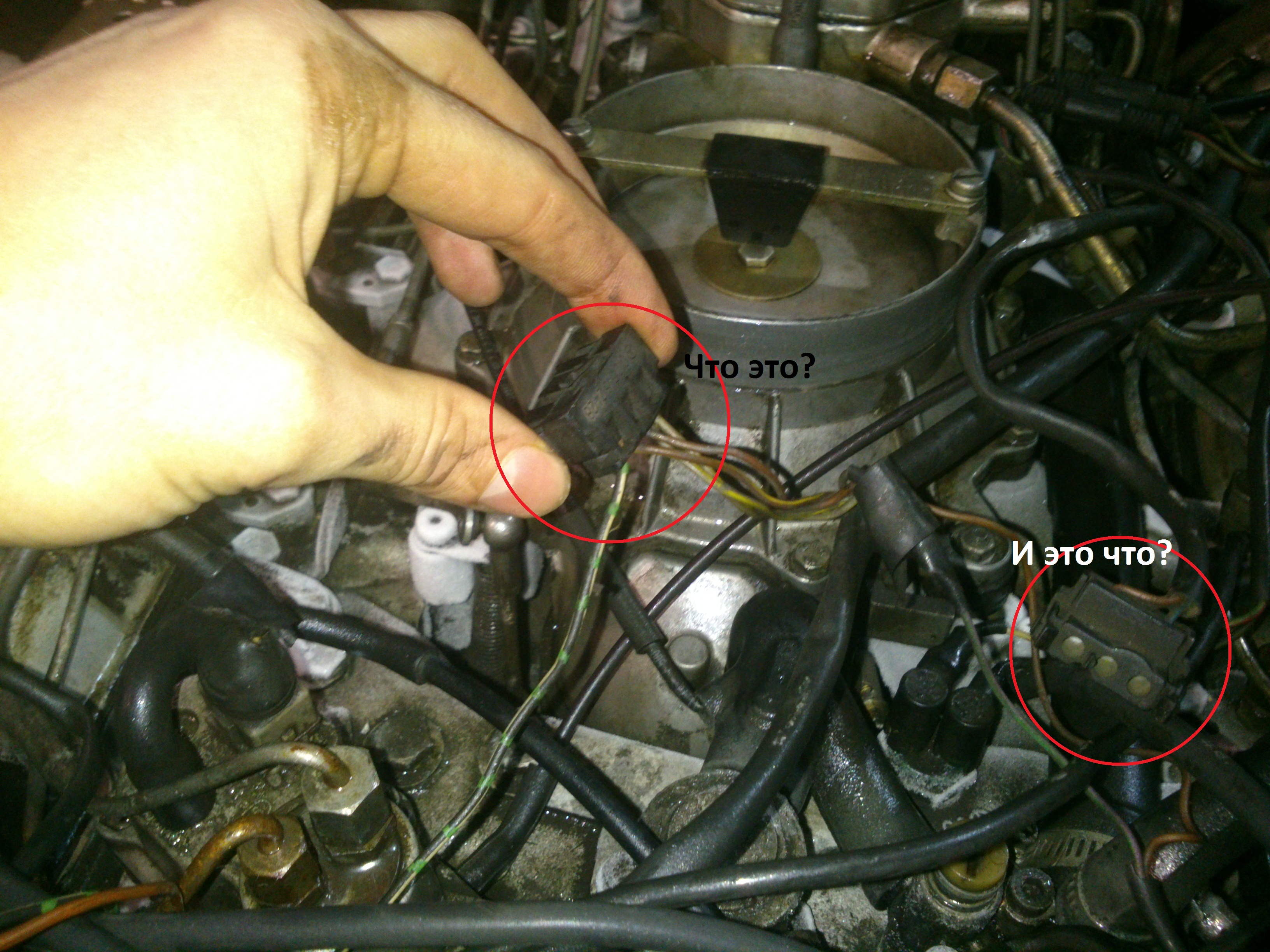

Доброго времени суток!) Собственно имеется w126 с 117.961 двигателем и кучей проблем.
Помогите пожалуйста разобраться что с машиной: меняю свечи, заводится и работает нормально. даже едет хорошо... но проходит минут 10 и всё, начинает "троить" и пытается заглохнуть, ну и глохнет конечно же, потом заводится без особых проблем (немного помогаю педалью газа) и снова троит и работает очень нестабильно((( Включая D или R может поехать, а может заглохнуть)
Бывает так: включишь D, плавно педаль газа нажимаешь, а толку нет вообще, чувствуется что нагрузка идет на двигатель и всё, отпускаешь педаль газа глохнет... тут же заводишь, также жмешь педаль, машина с бешеным шлейфом уходит вперед... причем если не останавливаться нигде едет хорошо, но достаточно поймать один красный светофор и я по любому заглох(( 30 минут езды и машина потом не хочет вообще заводиться. Выкручиваю свечи, они черные, вкручиваю новые, едет на все деньги((( куда копать?
По вину тут стоял раньше 116 4.2 двигатель, сейчас стоит 117 5.0, и куча какой то "ненужной" проводки,это от старого движка? или у меня чего то не хватает? да и еще парочка проводов и трубочек валяются просто так( еще горит на приборке масленка... куда смотреть где искать?
может ли на что нибудь влиять это? валяется 8 шт таких разъемов... я думаю это старая проводка..?

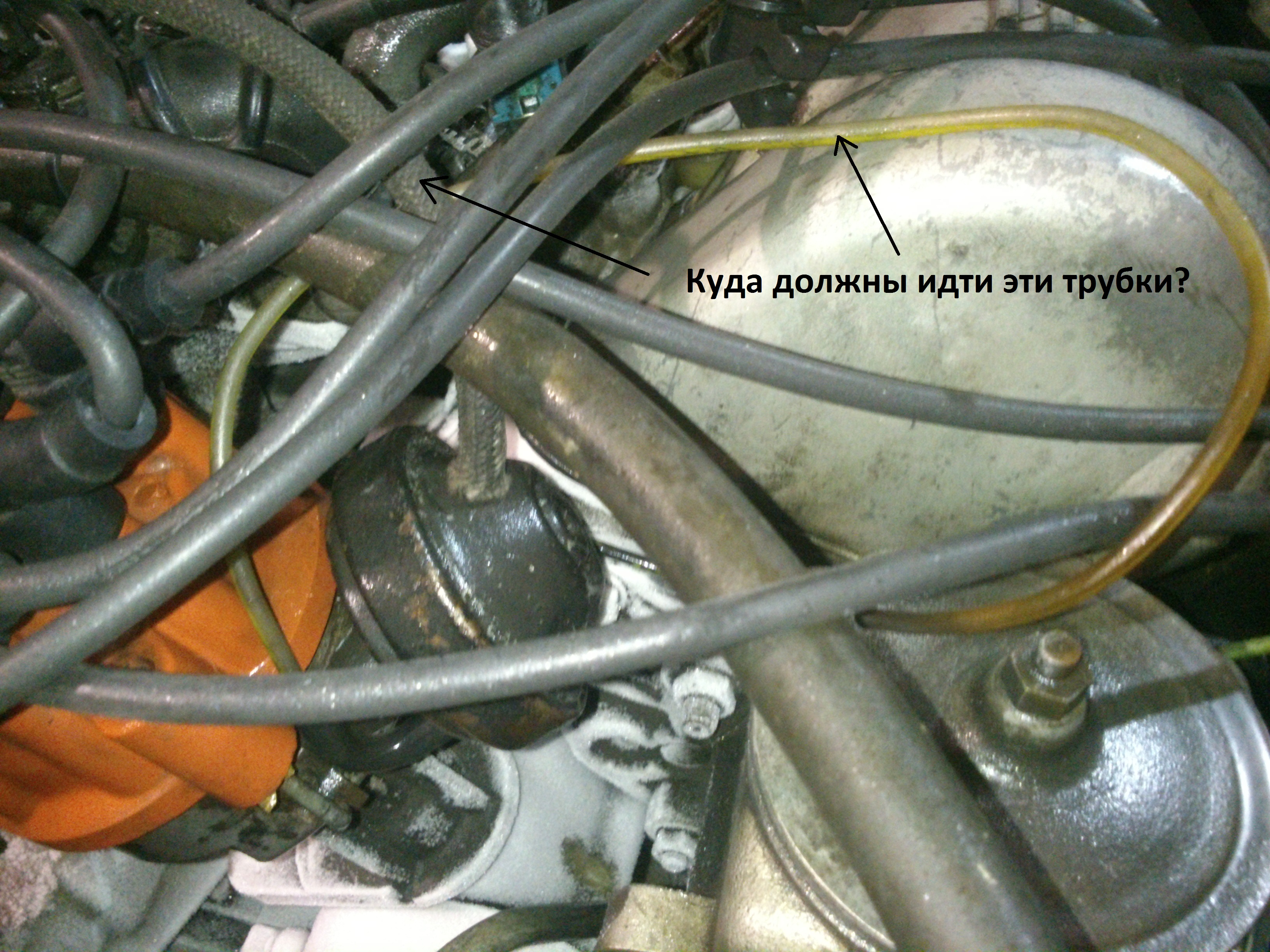

Желтая трубочка просто висит, "тряпочную" трубку я вроде нашел куда пристроить, но там же есть 3я трубка резиновая тоже в никуда как и желтая((
как правильно установить. может ли быть проблема в нем?
провода идут в никуда...

У меня похожая проблема. Беда с трубками. Пока не понял что и куда. Соответственно ничего не заводили.

желтая точно куда то идет...завтра гляну если не забуду

Хотелось бы знать куда) конец желтой трубки, который болтается, такое ощущение что подплавленный, черненький такой... даже представить не могу куда его пристроить(( :bangheat:

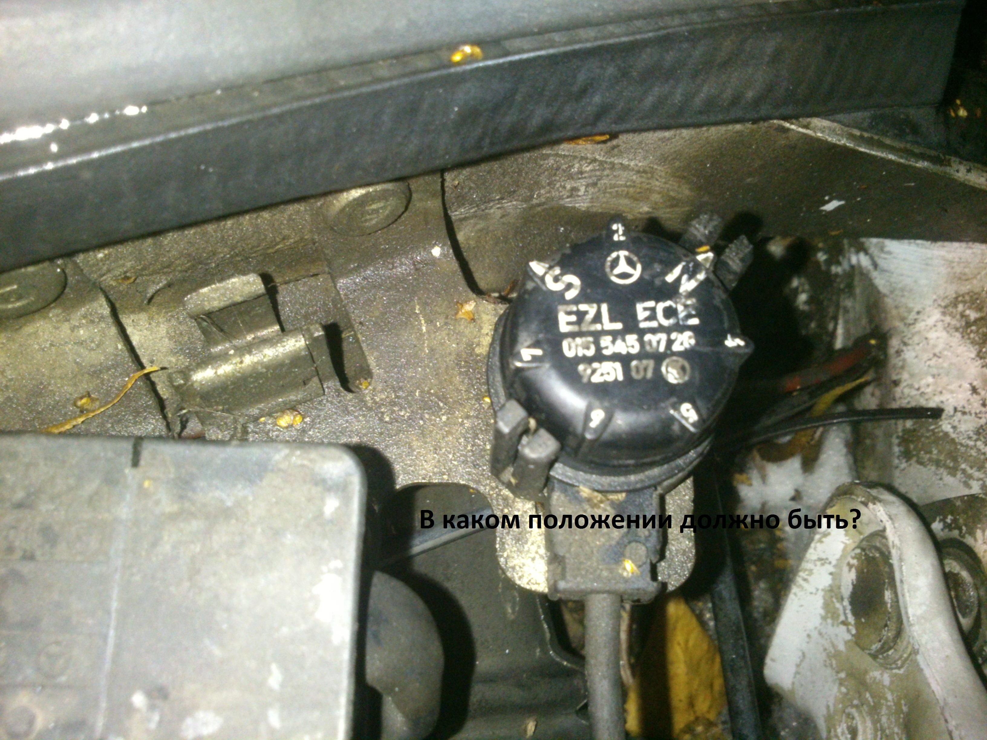

А теперя вопрос: Как ты вообще смог завестись с такой системой зажигания ЕЗЛ ума не приложу :confused:
Тебе там скорее всего надо все кастрировать, т.е менять коммутатор на другой с частью проводки или искать родной впрыск под КЕ, у тебя сейчас стоит К-ашная система и как там толком вырабатывается сигнал на импульс от коммутатора я ХЗ, т.к идет корректировка которая абсолютно ни к чему не приводит --это мое мнение.

Трубки эти по сути как-бэ это доп-й подсос воздуха, можешь пока наперва позатыкать их, потом схему найдешь что куда.

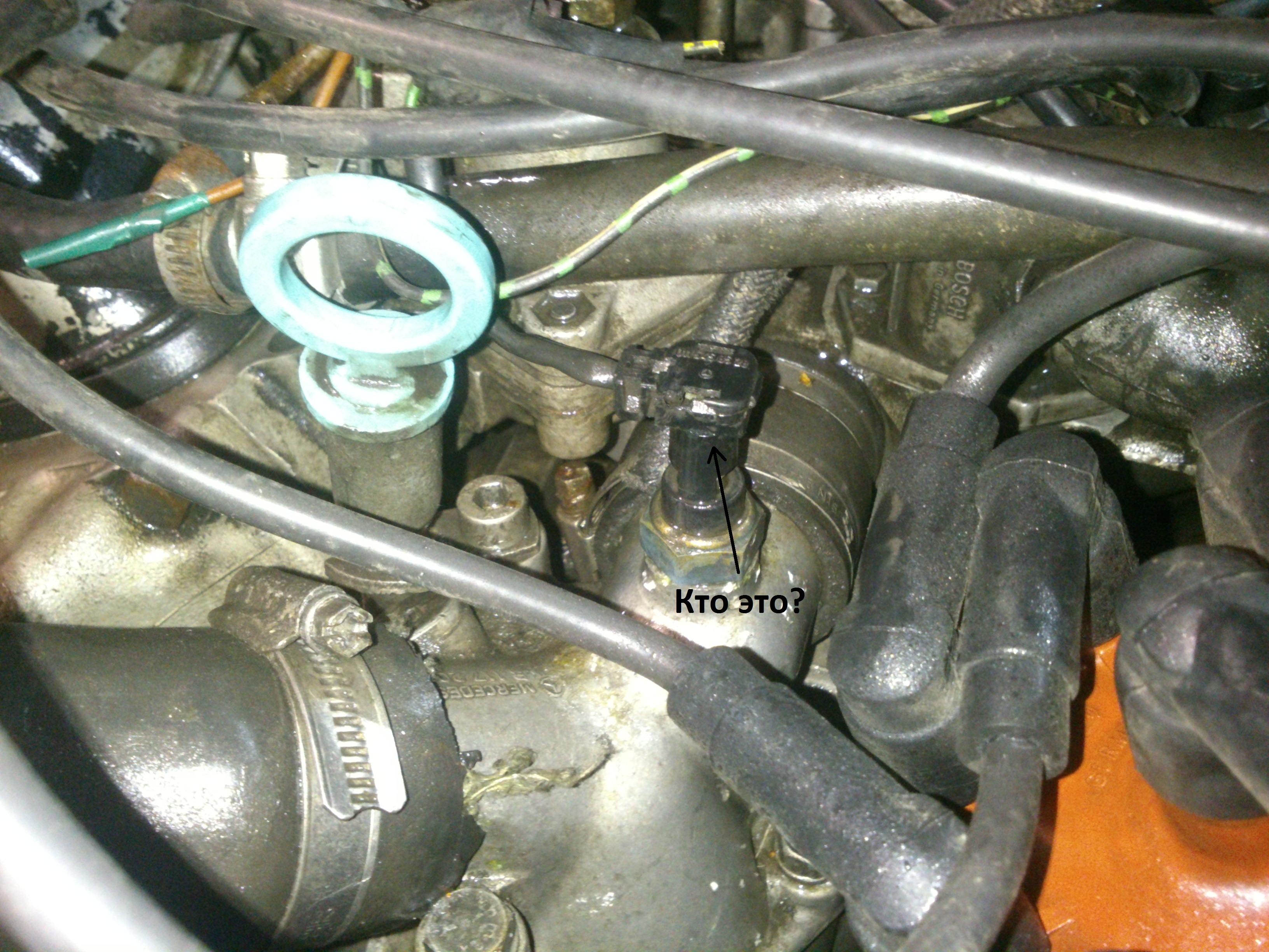

А вот с электрикой надо разбираться. а потом уже мерять что выдает бензаносос, как дела с форсами как дела с дозатором и по наливу, как себя чувствует РУД и термоклапан ХХ ( не путай с эл-м) --это своего рода боченок с гусаком *Г* на который одевается 2-а патрубка и поверху типа здоровая шайба с вырезом под плоскую отвертку, он прямо перед теред выводом патрубка на радиатор стоит, где ты указал и спросил что за датчик вкручен --скорее всего на температуру ОЖ.

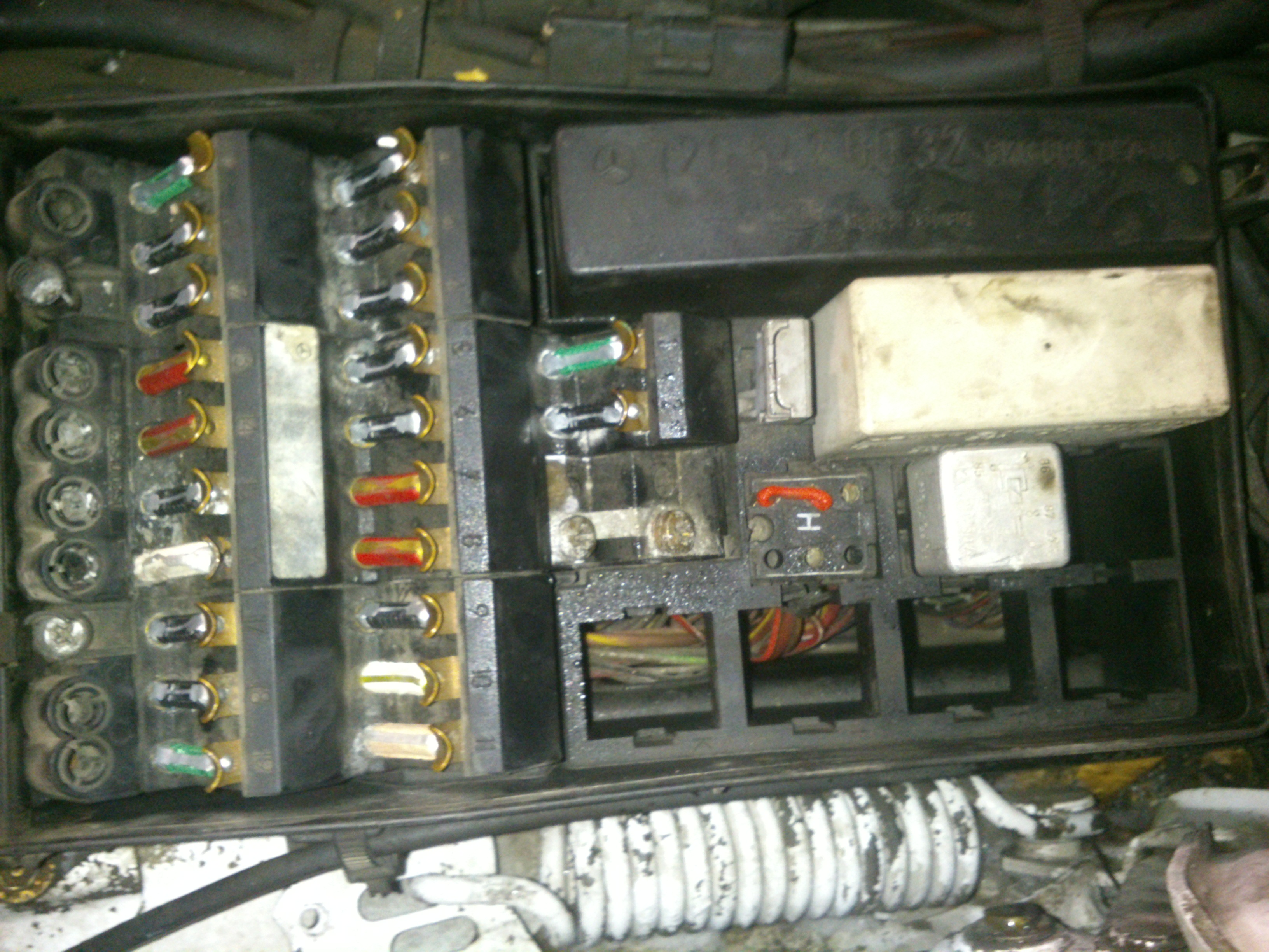

и вот еще, у меня отсутствует реле бензонасоса, перемычка стоит((

Дык у тебя не только с электрикой так еще и с впрыском поизвращалися.
Я не на столько спец в К-ашках, но подсабить попытаюсь и изложить все в печатный текст, может кто-то еще поможет не я-же один в в этом разбирась да и постоянно нырять в тему не смогу. работы завал.
Тебе надо найти схему Электро по твоему вину, хотя-бы приблизительную и тама все станет ясно. разобраться можно.
Релюхи нету такой, усе разобрали.

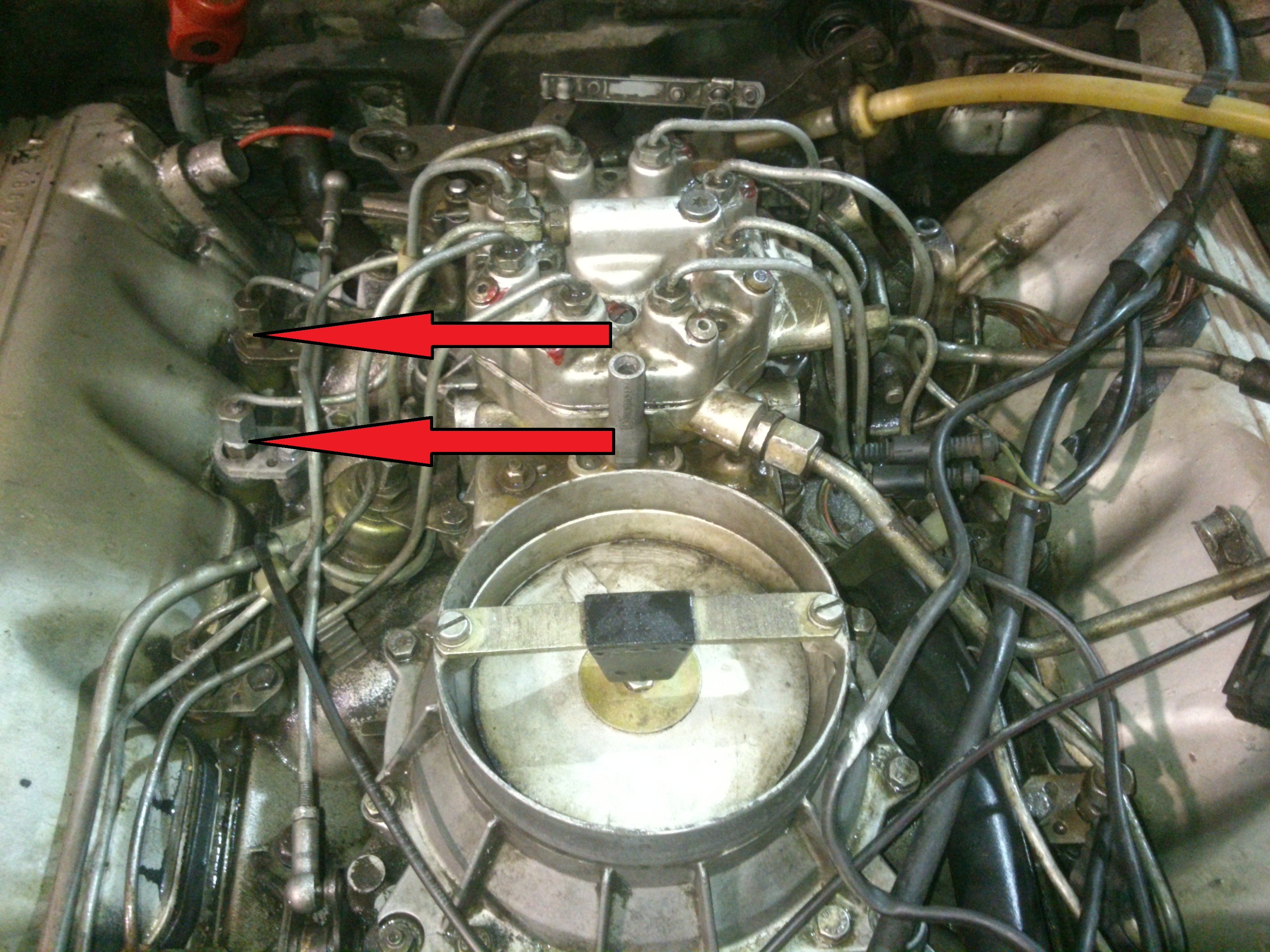

из-за подсоса воздуха в этих местах могут быть такие траблы??
Дай фото дозатора с разных ракурсов.
К-шных дозаторов на сколько знаю было 3-и вида и все с разными системами вентиляции и рециркуляции.
Воздух сосать не должно.
Если у тебя совсем первый выпуск, то у тебя форсы вставляются в стаканы пластиковые с отводом воздушным и на нее одевается типа воздушной трубки\рампа заглушенной по торцам.
Если 2-й выпуск то тама уже идет ответвление на вентиляцию скажем так.
У тебя вообще все под корень удалено и какая стоит вентиляция я ХЗ.
Но сосать не должно, во всяком случае если-бы сосало, вопрос правда на сколько сильно сосет :mrgreen: может и будут такие проблемы, но врятли.
Тама явно проблема не в этом.--Но если все-же есть такой косяк с подсосом то удаляй его.
