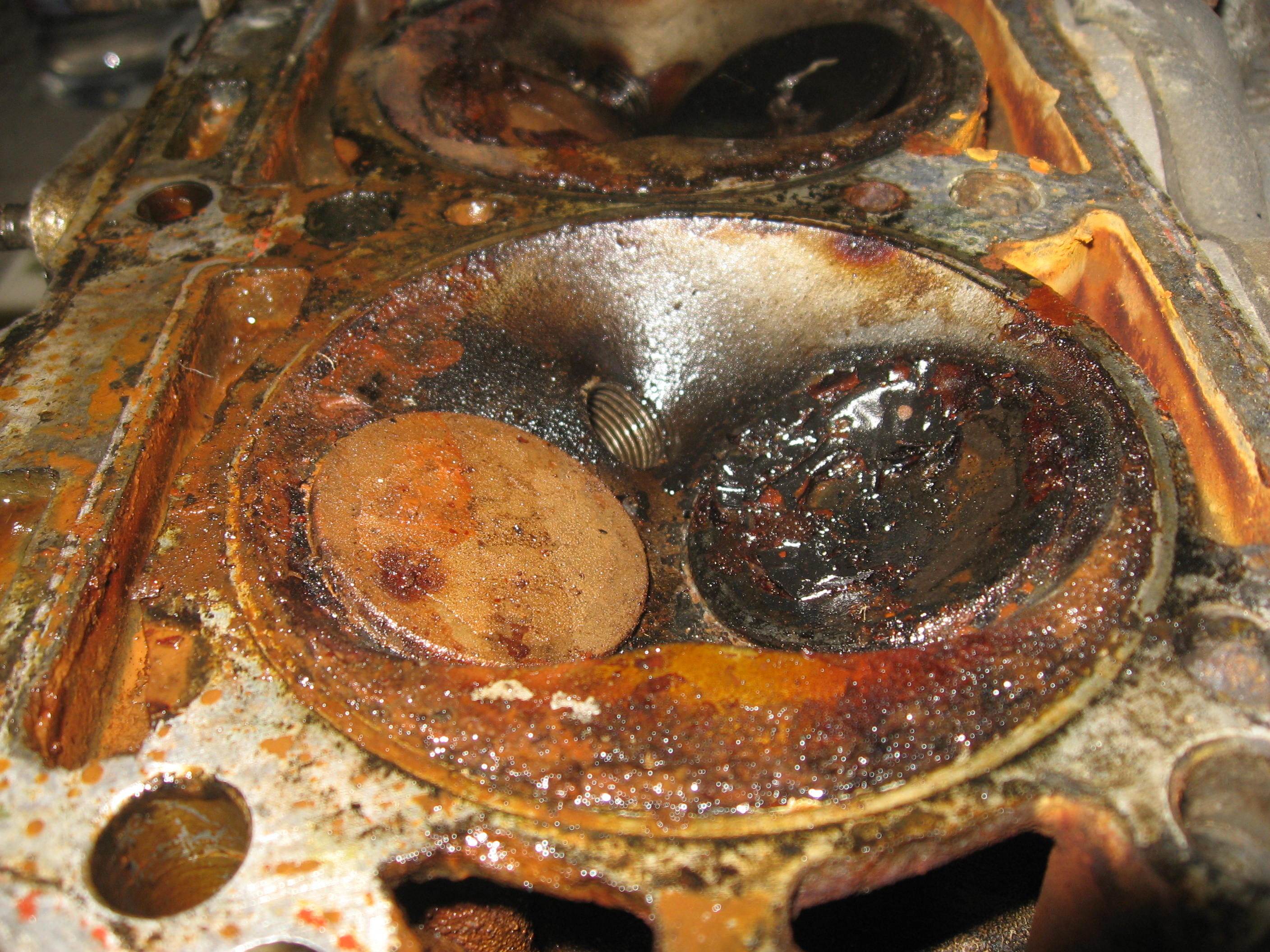

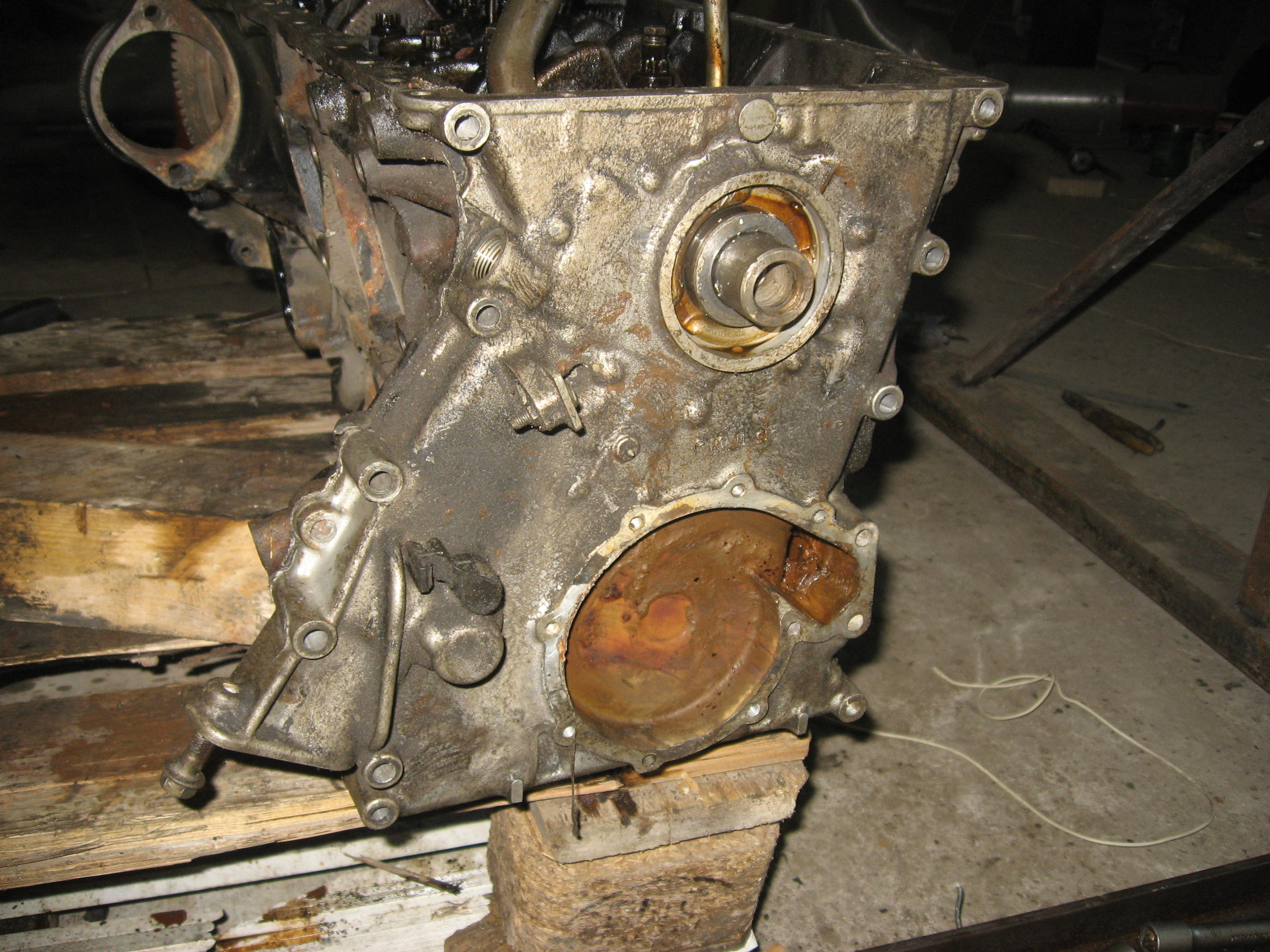

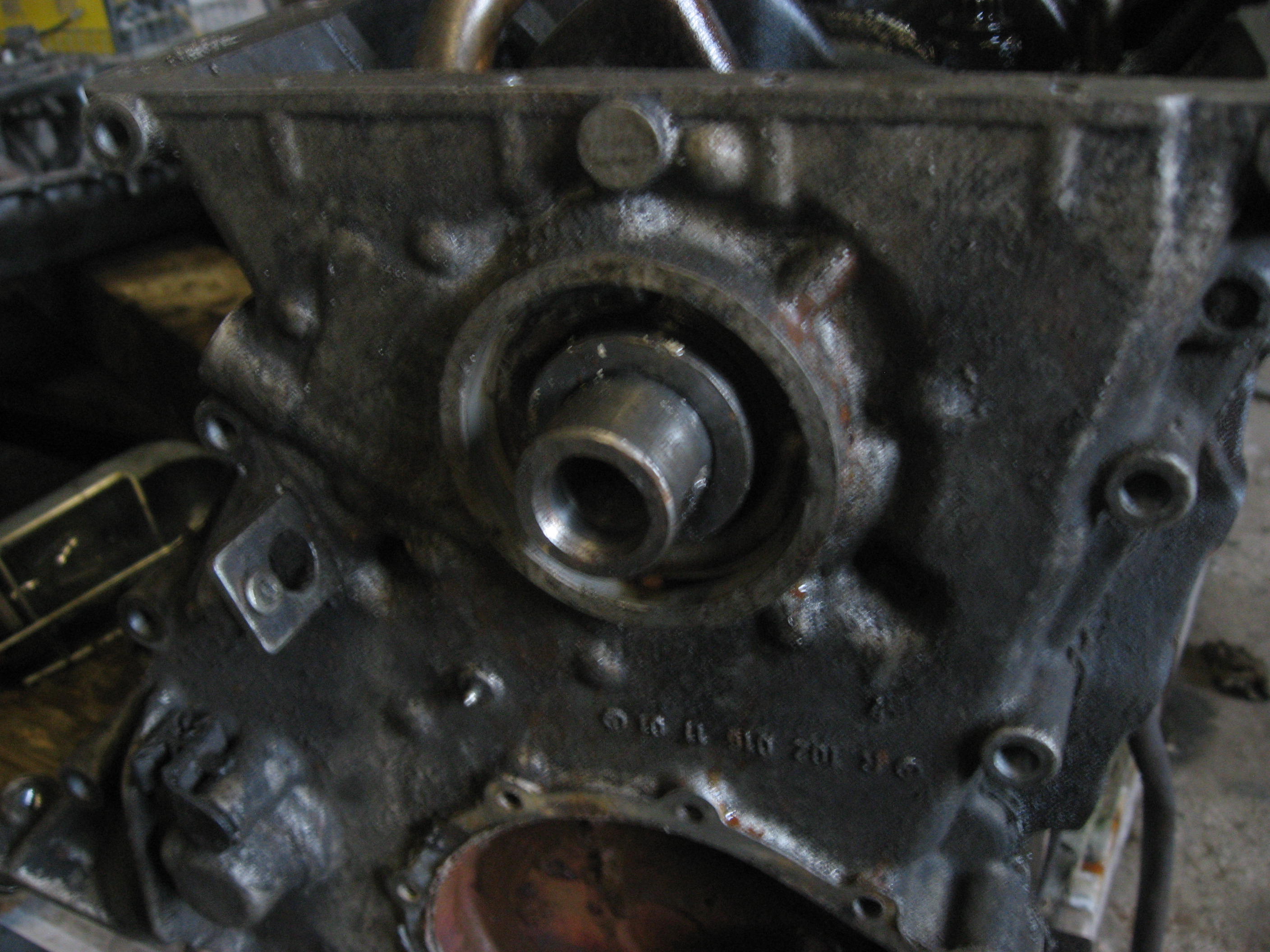

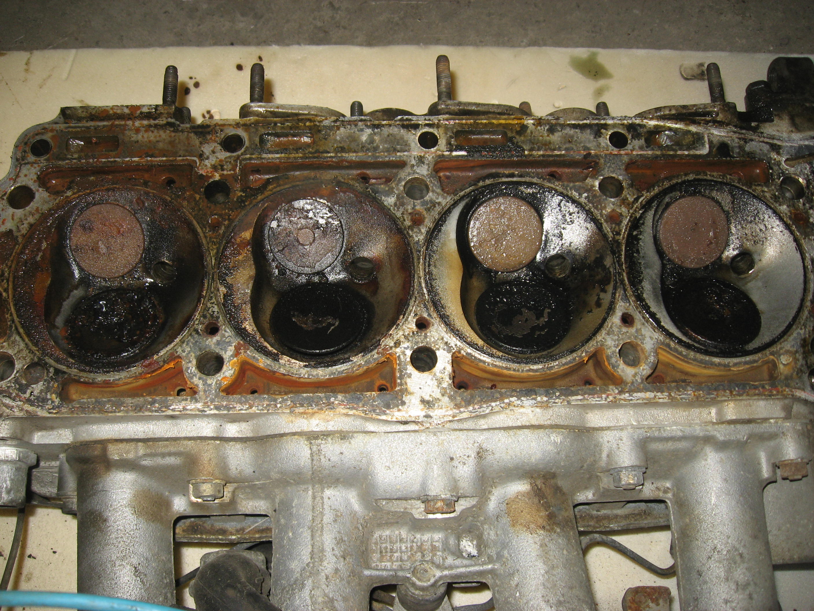

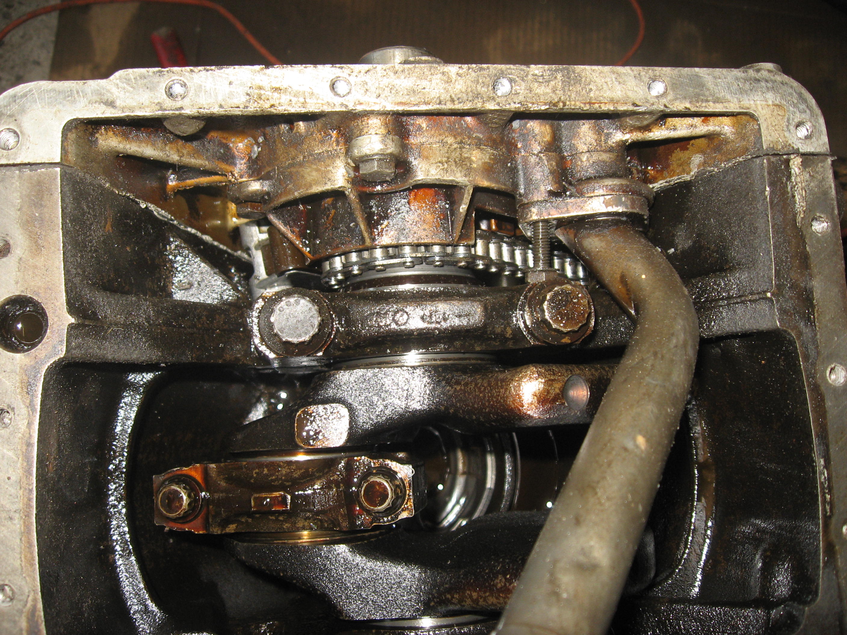

вот фотки того,что происходит,на первой виден внутренний кожух...голова в страшном состоянии

Её держит проставочное кольцо на коленвале,которое прижимает к коленвалу втулку,которая крутит шестерню масляного насоса.У меня такая же фигня была.Оно довольно плотно сидит на валу.Надо аккуратно сбивать вместе с крышкой,но без фанатизма.
