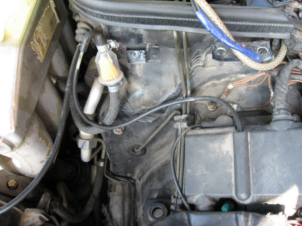

у меня с обратной стороны воздушного фильтра вырезано отверстие в сторону выпускного коллектора, на зиму штатное отверстие затыкаю поролоном.
думаете поможет?завтра обязательно заткну!!спасибо!!!

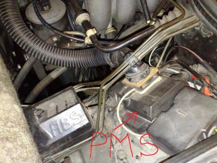

читал что Датчик абсолютного давления во впускном коллекторе (MAP) надо почистить там замерзло все, а я не знаю где он?накачал книг а толку на практике же лучше..не ругайтесь сильно моя первая машина и мне интересно :rolleyes:
Вот где находится сам ПМС?

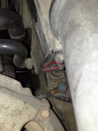

черная коробочка с крышкой это PMS. снимай неси домой чисти

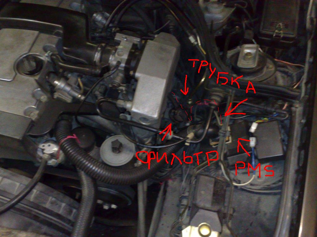

MAP сенсор находится в PMS, я предпологаю что в мороз его мембрана дубеет. оттого и авто тупит. обороты скачут. глохнет и т.п
трубку на фотке обвел, фильтр раньше стоял помогало.
Надоело-снял впускной, все прочистил, продул, вымыл(включая маслоотделитель), вентиляцию картера еле прочистил-забита была, еще и прокладка кллектора была порвана. Все заменил-заводится с пол-оборота, обороты не скачут, на хх на подергивает, проделаной работой доволен. после 5-ти лет владения авто уже не боюсь куда-либо залесть
-ничего не обнулится он гад все ошибки помнит, я светодиодом считываю и удаляю
снимай трубку откручивай 4 гайки и неси домой
запомни как вытаскиваешь разъемы- потом при установке поможет(они винтами под крест прикручены)
спрашивай не стесняйся :)

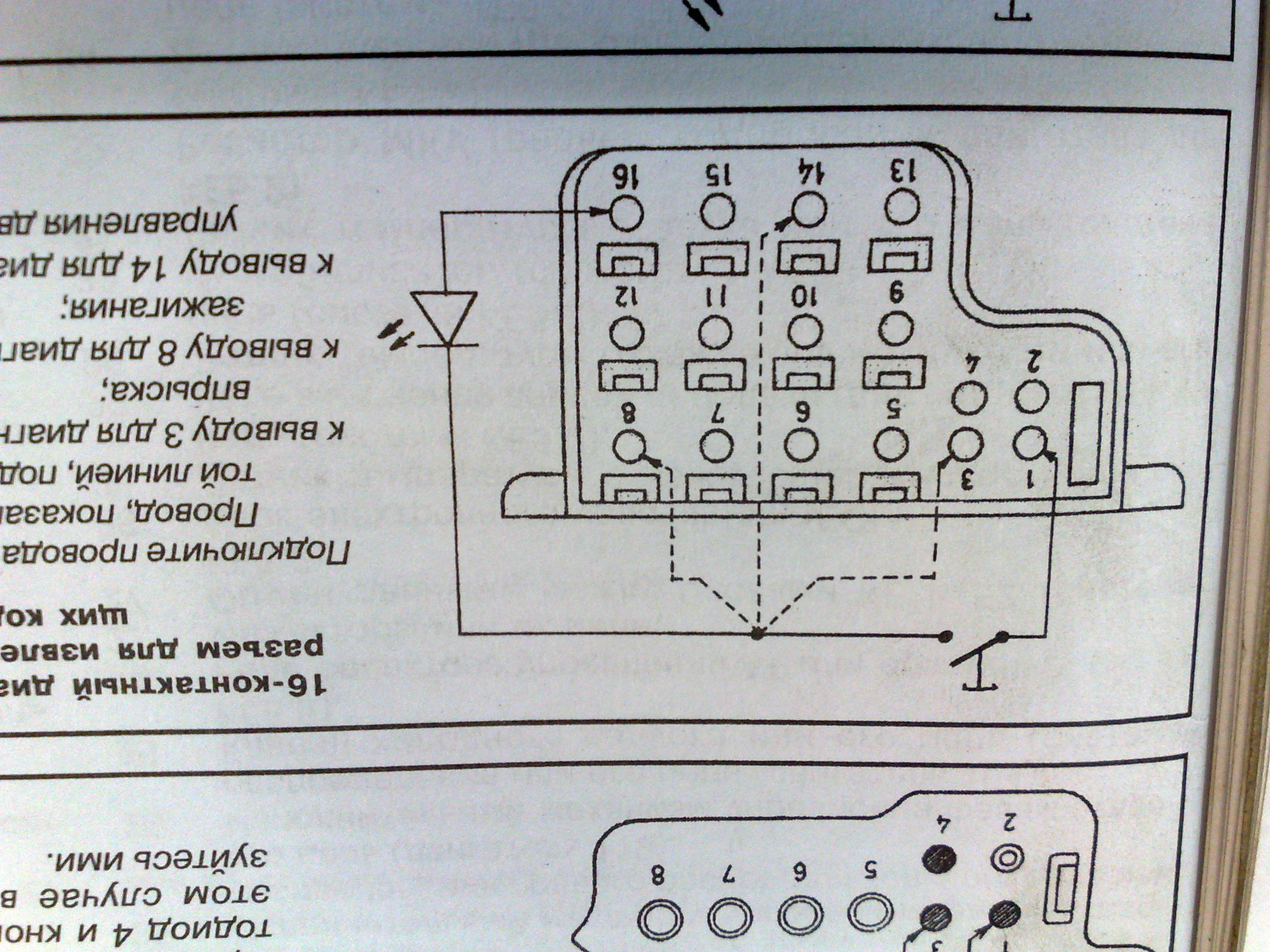

это Вы через комп как я понял?

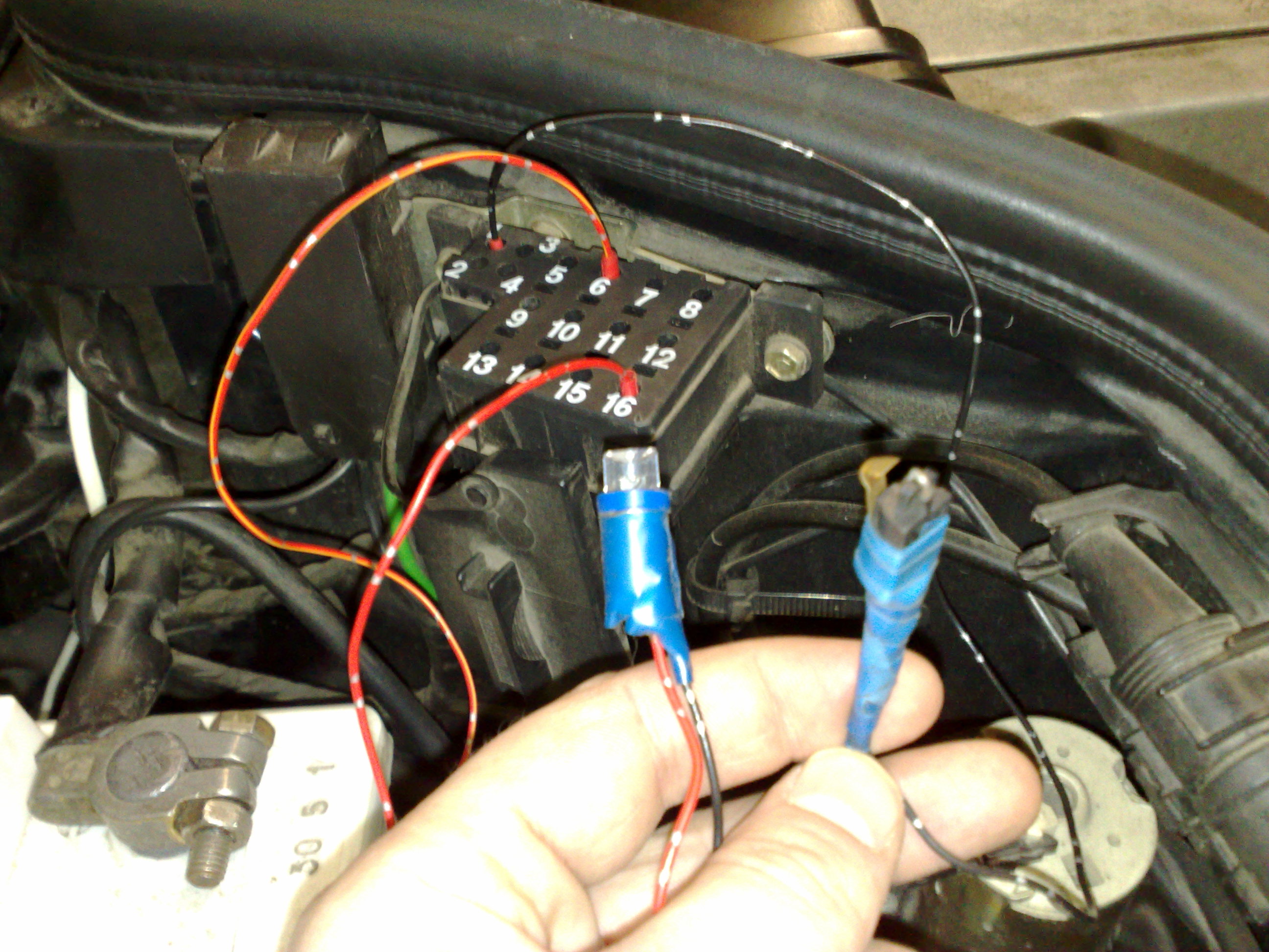

Отправлено 14 January 2013 - 15:13
через диагностическую колодку приспособой из трех проводков, светодиода и кнопки. Только фотку переверните. сижу через телефон а он тупанул. Где то на форуме я скачивал мануал по pмs в формате pdf. Вечером попробую накадать ссылок по теме

это мой диагностический прибор :)
